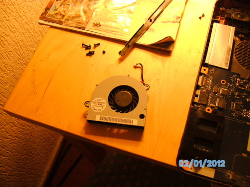

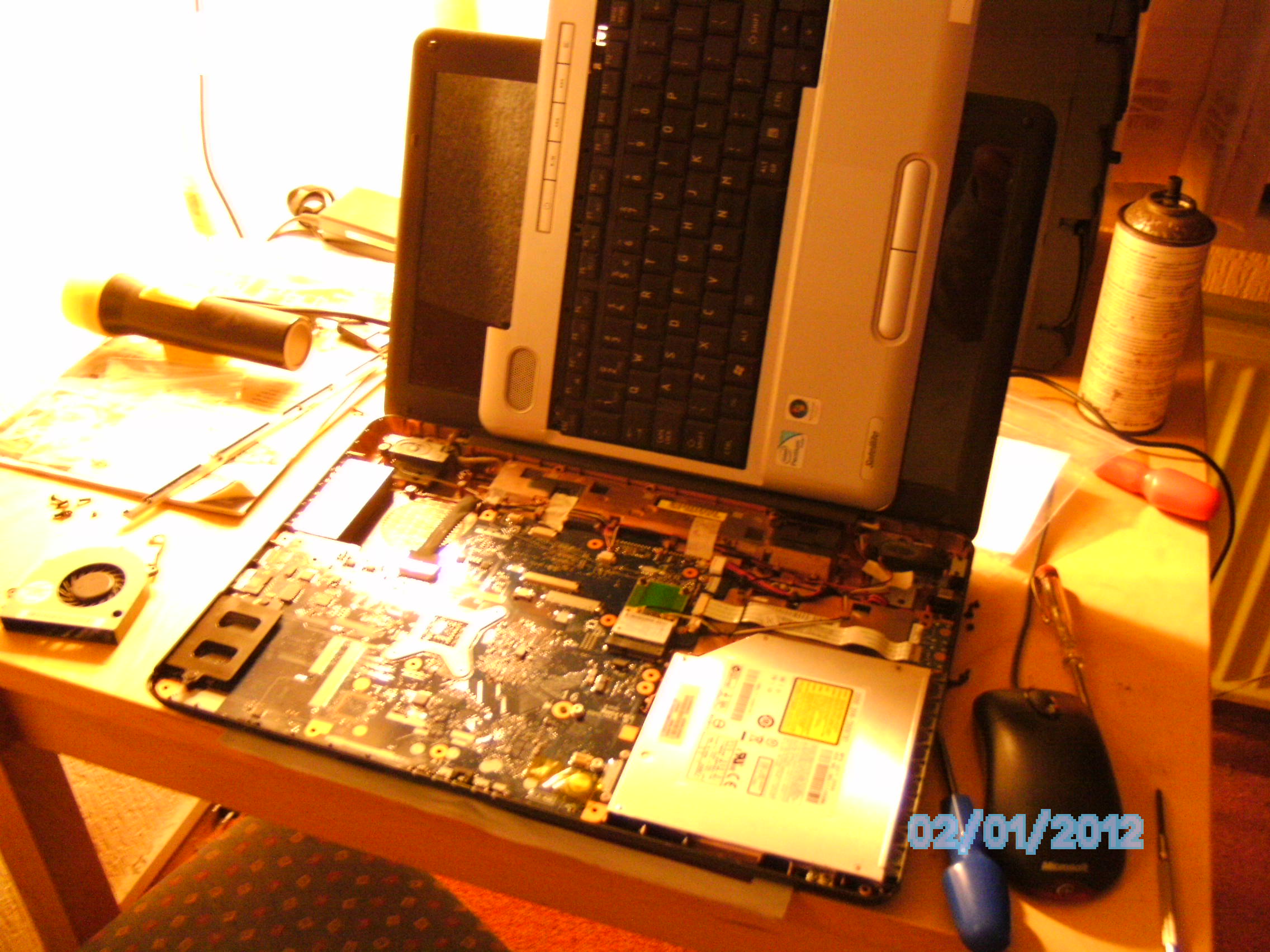

Toch gelukt:
dit spreekt voor zich
fan
fan
