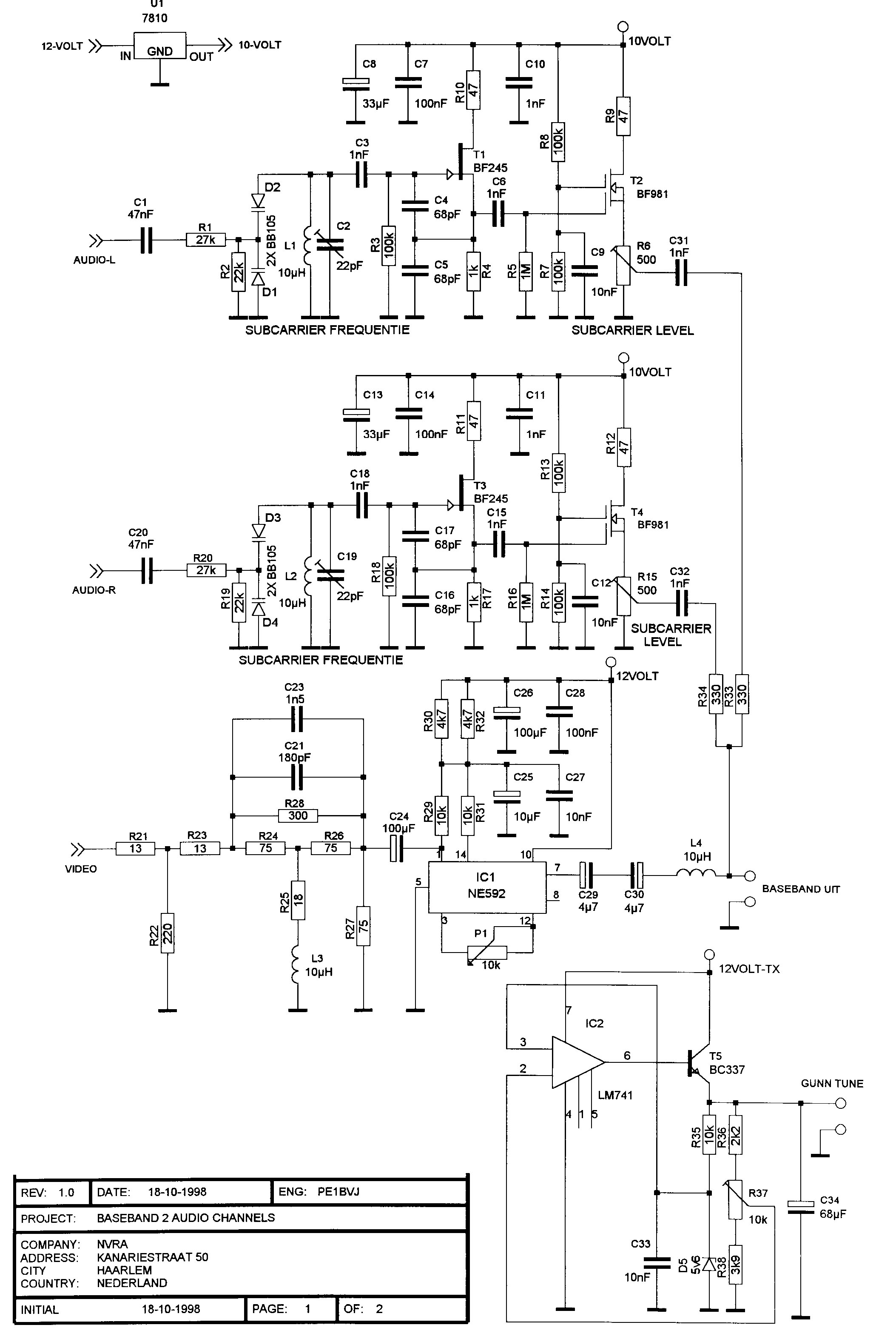

Ik heb een aantal Bluecap lnb op de kop getikt waarvan ik er nu 1 heb omgezet als zender.
nu had ik nog een basisband module liggen ( alleen video gedeelte) volgens schema hieronder en deze probeer ik in te koppelen op de lnb.
Hij is omgezet volgens deze site http://www.qsl.net/pa3gco/zelfbouw/blau ... uwkap.html
nu zet ik het basisband signaal via een bc547B, het schema is te vinden in de uitleg van pa3gco, en krijg het volgende,
Filmpje.....: http://www.youtube.com/watch?v=0EiqVA1ayyc
wat zou de rede kunnen zijn dat het geheel niet stabiel beeld geeft?
Heb ook al geprobeerd om wat minder basisband signaal te geven maar dit helpt ook niet.
