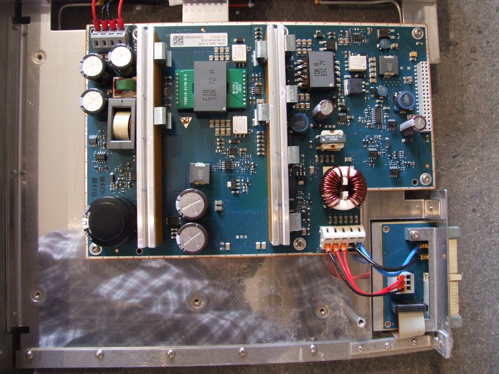

kent iemand deze of heeft er iemand ervaring mee ?

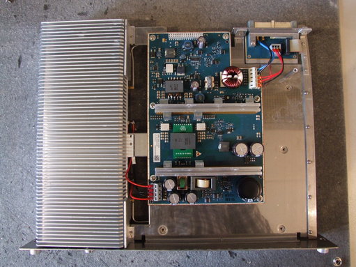

De spanningsconvertoren :
Het type :

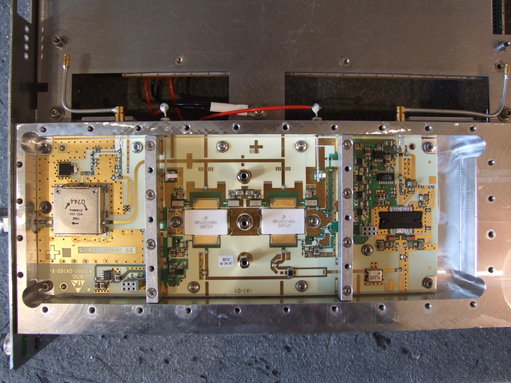

De eindtrap :

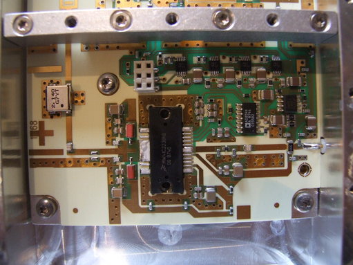

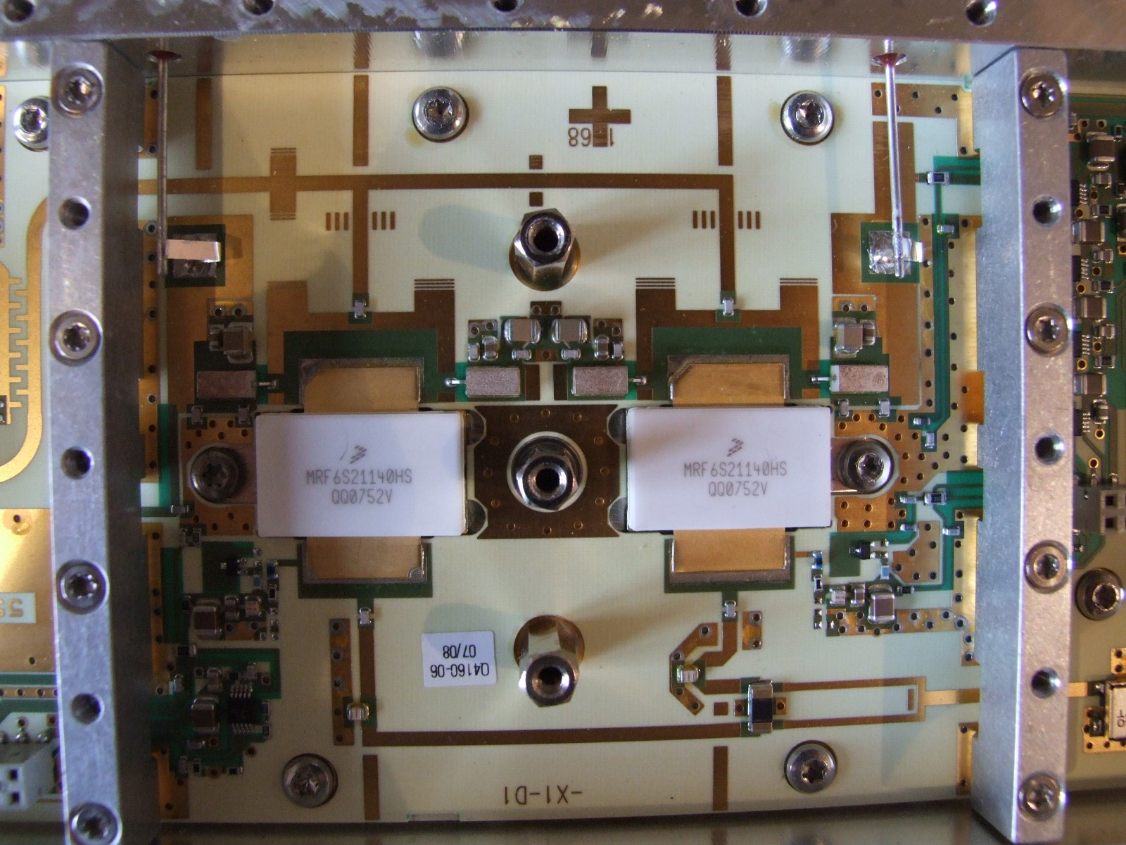

Voorversterker met daarachter een 2140MHz filter :

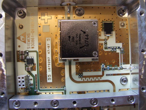

De eindtransistoren :
De 2140MHz isolator (denk ik...)
Eindtransistor datasheet :

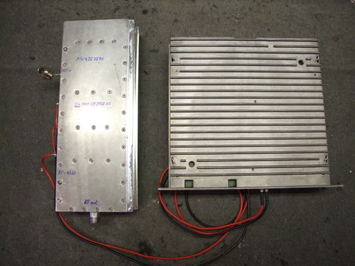

Ombouw Siemens UMTS eindtrap naar 13cm
vermits ik tot op heden nog geen reactie gekregen heb, ben ik er maar zelf aan begonnen ...
Het kan misschien nog beter maar ik ga het (voorlopig) hierbij houden.
Verslag in bijlage.
73's Patrick, ON1BTE

In mijn verdere zoektocht om het vermogen van deze PA alsnog te kunnen verhogen, vond ik dit :
http://www.i0jxx.it/notiziario/2009/not09_10.pdf
http://www.iz4beh.net/pa2320.html
Jammer genoeg in de Italiaanse taal maar de foto's zeggen mij dat ik wat printmateriaal van de drains van de fets moet weghalen. Het vermogen zou dan drastisch stijgen tot zo'n dikke 200Watt ...
Na modificatie komt er bij een voedingsspanning van 27.2V rond de 200Watt uit.
De eindtrap lag open en ik sloot een voorversterker aan die het 0dBm signaal van mijn trackinggenerator versterkt tot 23dBm.
Op een gegeven ogenblik krijg ik, waarschijnlijk door de zéér grote versterking en omdat de ingang van de voorversterker waarschijnlijk iets oppikte van het uitgangssignaal, oscillatie ...
De 2 eindtransistoren hebben het niet overleeft ...
Heeft er nog iemand 2x MRF6S21140HS op overschot ?
Einde van het verhaal.
