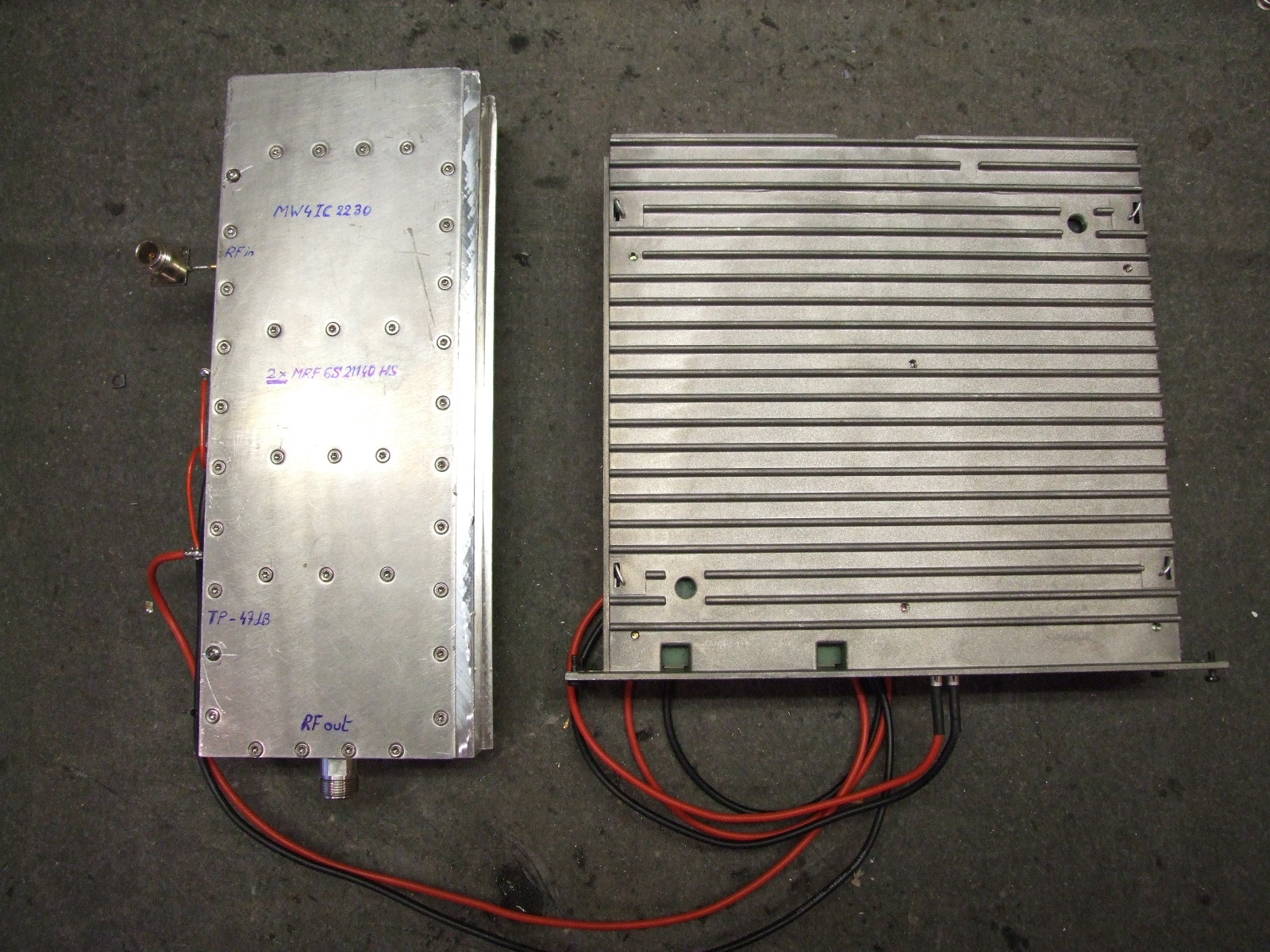

kent iemand deze of heeft er iemand ervaring mee ?

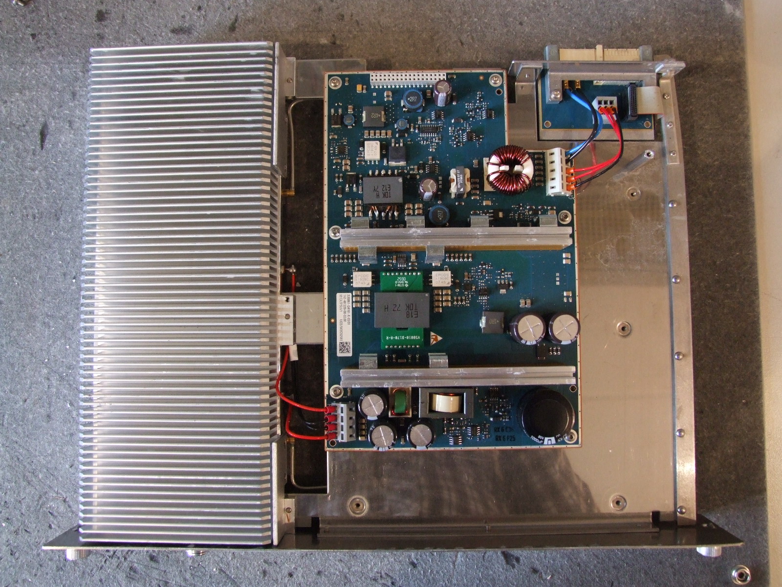

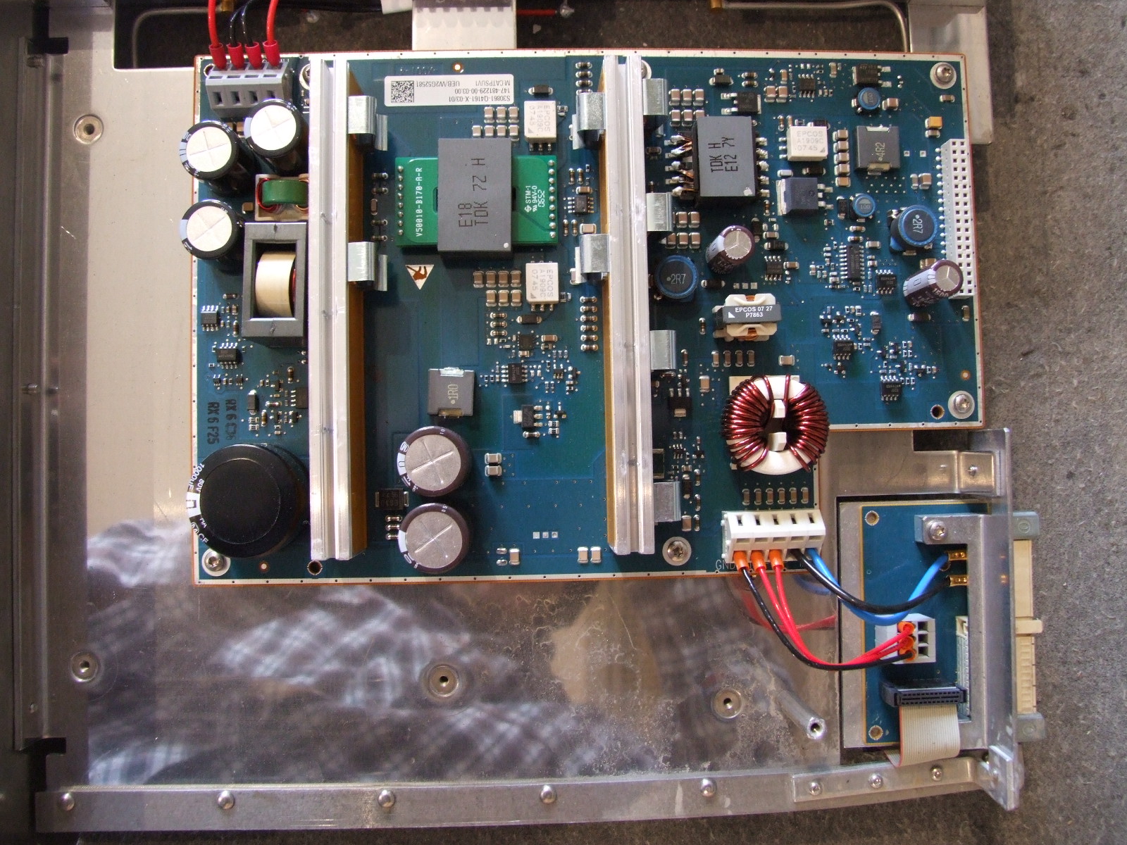

De spanningsconvertoren :

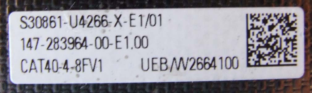

Het type :

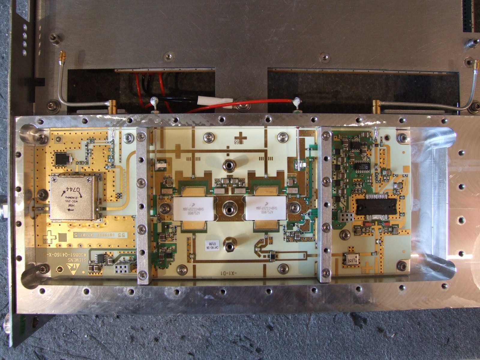

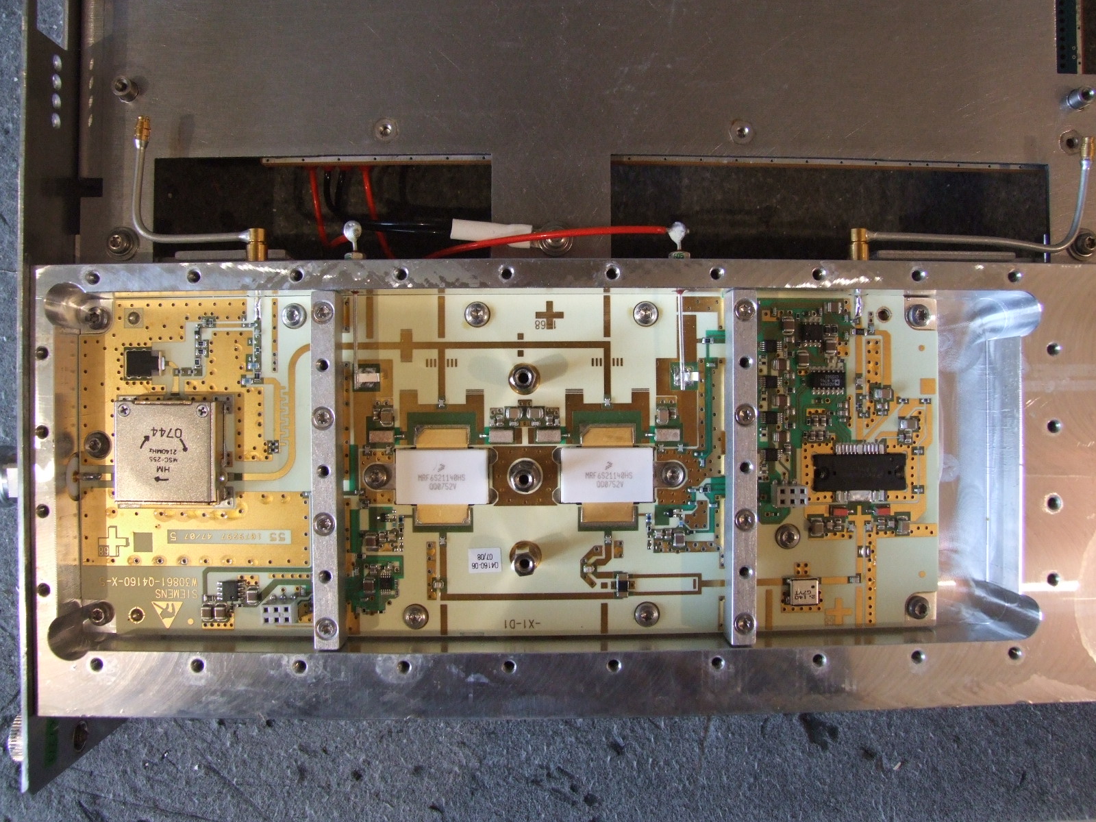

De eindtrap :

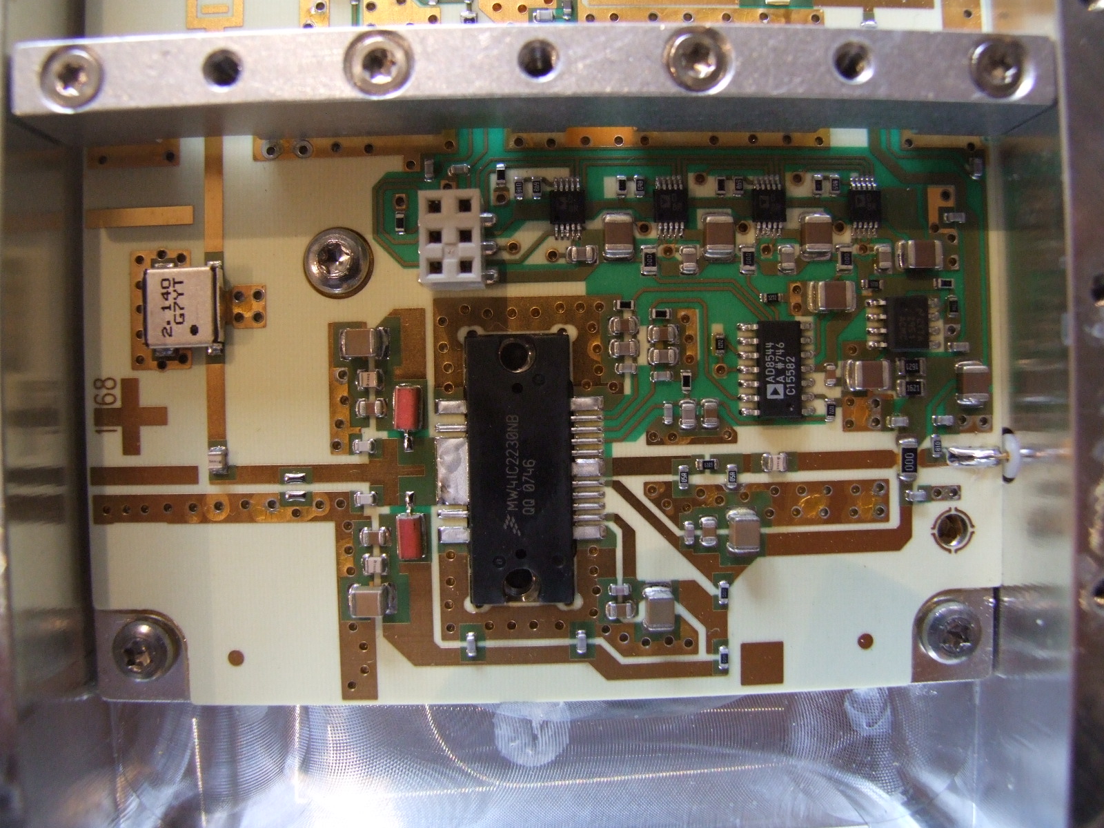

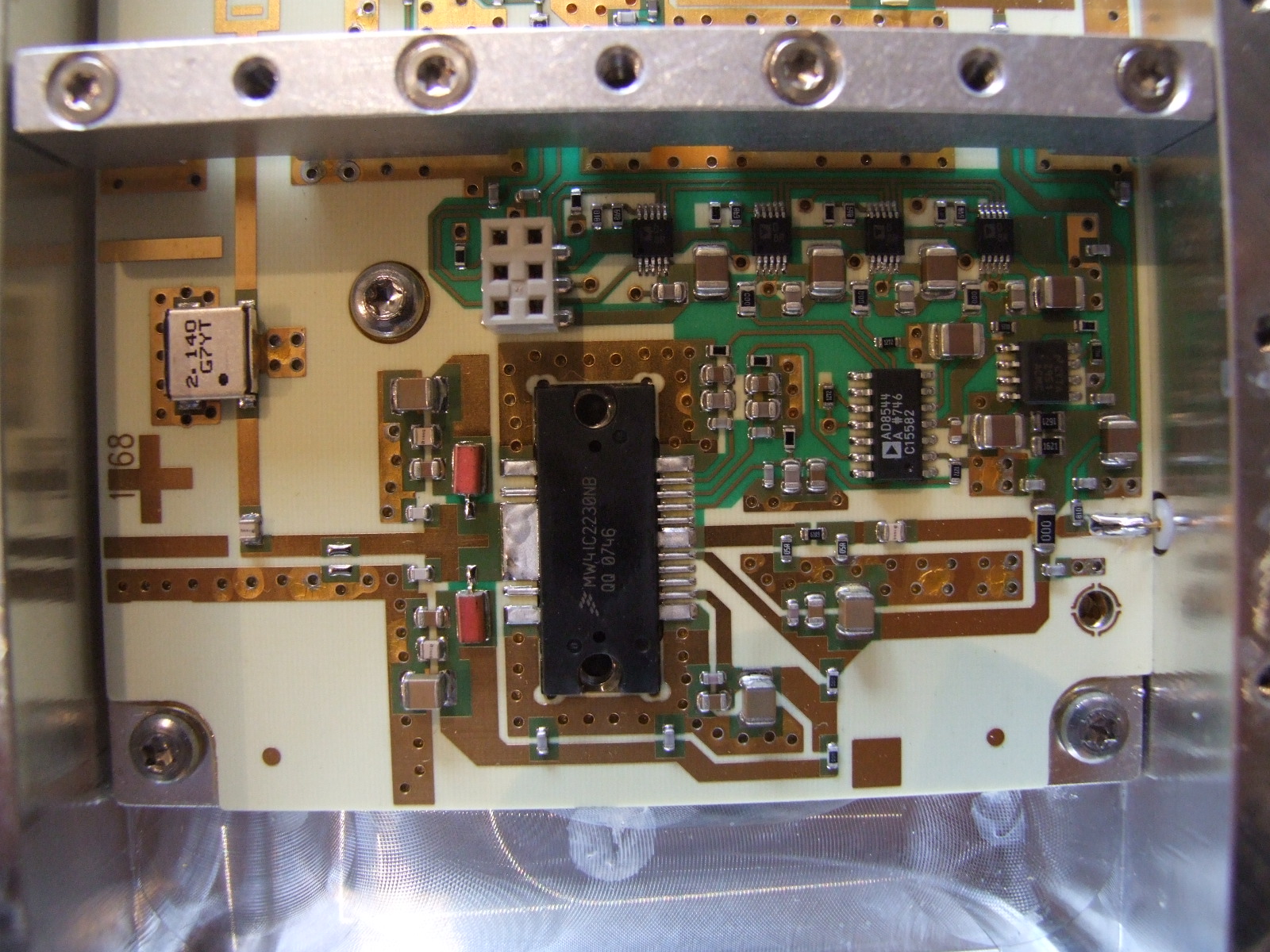

Voorversterker met daarachter een 2140MHz filter :

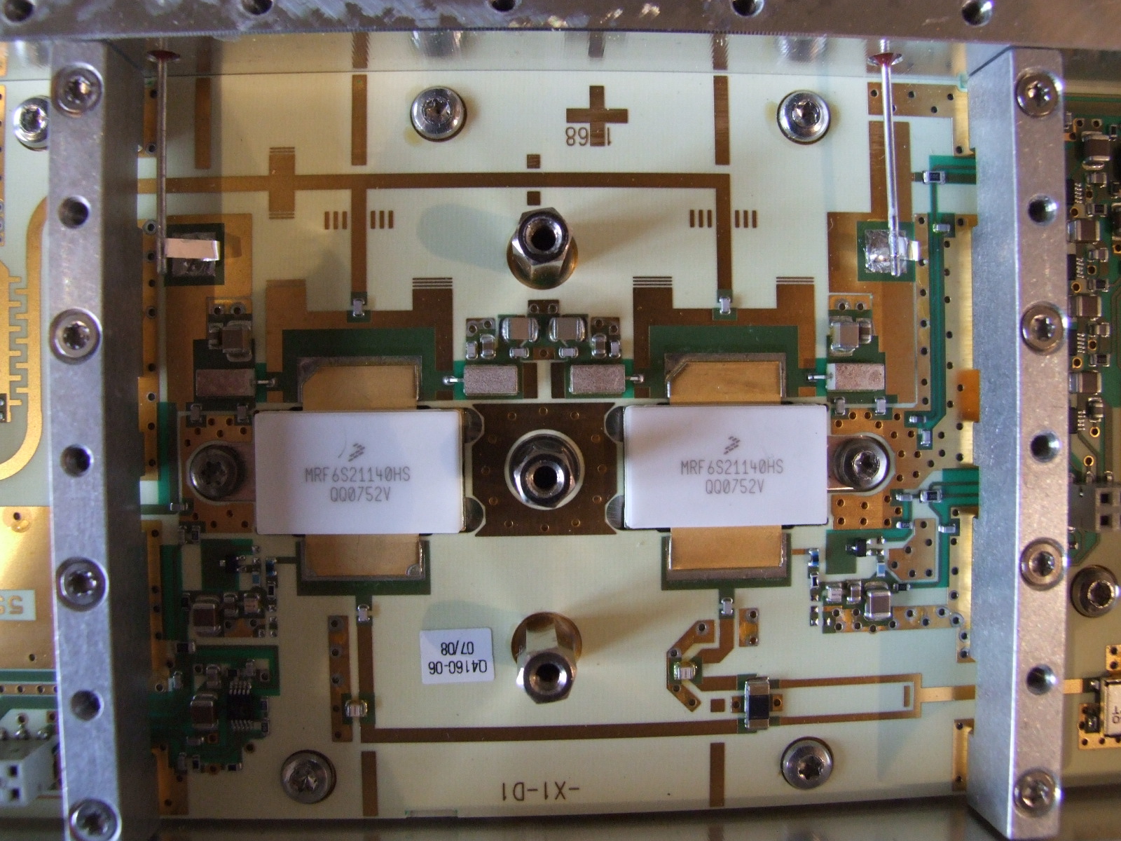

De eindtransistoren :

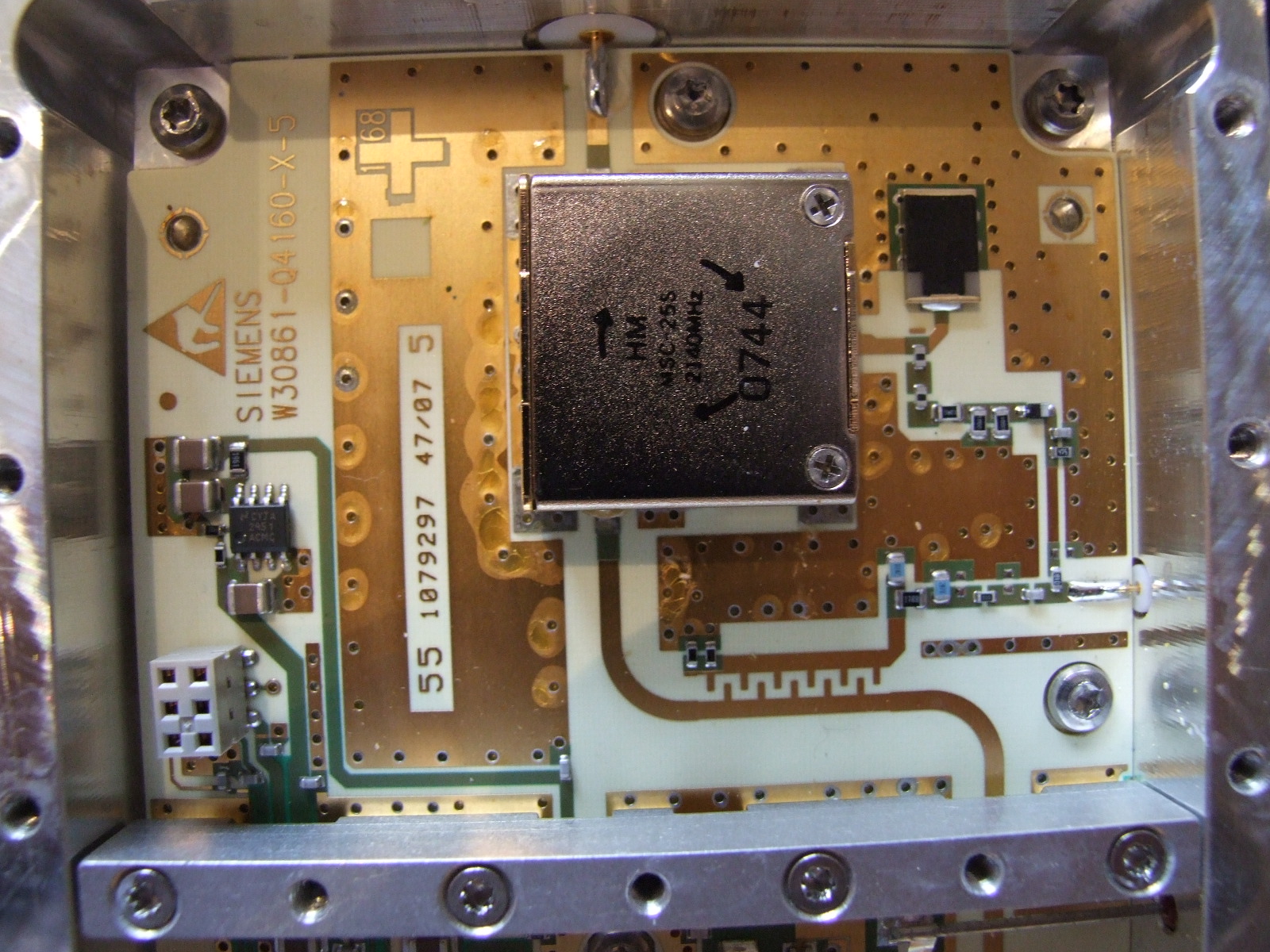

De 2140MHz isolator (denk ik...)
