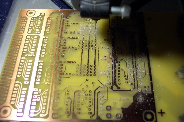

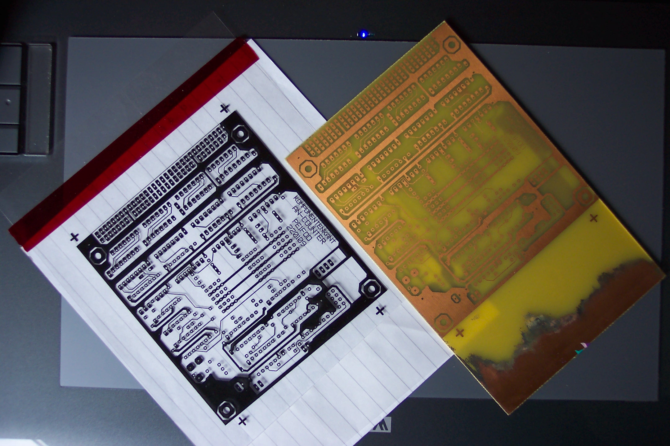

In navolging op de sweep print en de voedingsprint, is nu de counterprint aan de beurt om getest te worden. Timo PE1FOD heeft het ontwerp gemaakt (is nog origineel uit de jaren 90), ik heb de sheet afgedrukt en Harry PA2HOS heeft een prachtige dubbelzijdige print ge-etst. Nu moet ik hem nog boren en daarna breng ik de print naar Timo. Zo is het rondje compleet, hi

Zooow, die is geboord!
Wat een werk trouwens...
Re: COUNTER print prototype klaar voor de test!
Alleen daarvoor al is een commerciele print een zege, wat een werk al die gaatjes...

Achteraf gezien had zelf etsen ook nooit een reeele optie geweest. Als je al ziet hoeveel werk het is voor Harry om zo'n mooi uitgelijnde dubbelzijdige print te maken, dan moet je er niet aan denken om tientallen printen te maken.
En de groene printen zijn ook mooier en doorgemetaliseerd!
