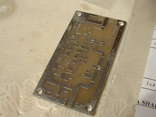

Omdat ik geen enkele ervaring heb met het solderen van SMD onderdelen ben ik begonnen met de grootste condensatoren, en die zijn ook nog vrij klein hoor. De truuk is om elk onderdeeltje steeds met één pootje vast te maken. Je zorgt dat op die ene plek wat soldeertin op de print komt, je haalt het onderdeeltje van het kaartje en snijdt de verpakking los. Doe dit heel voorzichtig!! Als er een onderdeeltje wegschiet (vooral die allerkleinste condensatoren) vind je het waarschijnlijk nooit meer terug.
Vervolgens plaats je dit onderdeeltje met een pincet op de juiste plek en soldeert het aan die ene kant vast. Hierna kun je de andere contacten ook makkelijk solderen. Kijk nog even naar het eerste pootje en voeg wat extra soldeertin toe indien nodig.
Ik heb een oude 15 Watt soldeerbout gebruikt en de punt bijgevijld tot een breedte van ca. 1 a 1,5 mm en dat ging prima. Het solderen gaat lekker makkelijk omdat de koperbanen al vertint zijn. Ik gebruikte soldeertin van ca. 0.7 mm dikte.
Een pincet heb je absoluut nodig. Ik heb ook gebruik gemaakt van een groot vergrootglas die met een beugel op tafel kan staan, die heb je voor een paar euro bij de Blokker. Dat voldeed prima en ik kon het zo goed zien.
De polarisatie van de zenerdiode van 3v0 was even onduidelijk. Pas als je er schuin overheen loert (onder een bepaalde hoek) zie je het dunne streepje aan de kathode kant. De rest van de onderdelen ging relatief gemakkelijk.

- Close-up van het vertinde printje

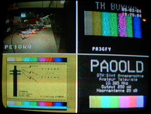

- Ontvangst van PI6JOU, de antenne ligt hier nog op het balkon, ca. 2,5 meter hoog.
