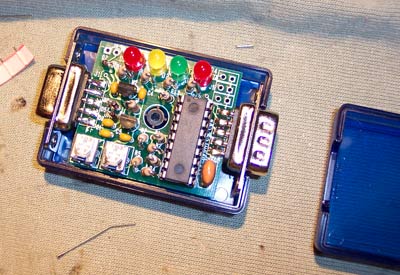

De Tinytrak-3 is een kleine APRS tracker. Je kunt dit apparaatje in je auto bouwen en aansluiten aan een zendontvanger (zoals de goedkope Bosch KF-161). Je hebt geen TNC nodig, wel een GPS ontvanger met NMEA uitgang.
Je kunt op deze manier simpel QRV zijn met je auto op APRS.

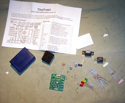

Ik heb de Tinytrak-3 compleet als bouwpakketje gekocht bij Byonics
De Tinytrak-3 kan dynamisch het aantal uit te zenden bakens aanpassen aan je snelheid en kan ook extra bakens verzenden als je van koers veranderd. De minimale mate van verandering kun je opgeven in het configuratieprogramma.
Met een andere PIC kan hij ook gebruikt worden als interface om op je weerstation aan te sluiten. Zodoende kun je ook een WX station op APRS QRV zetten.

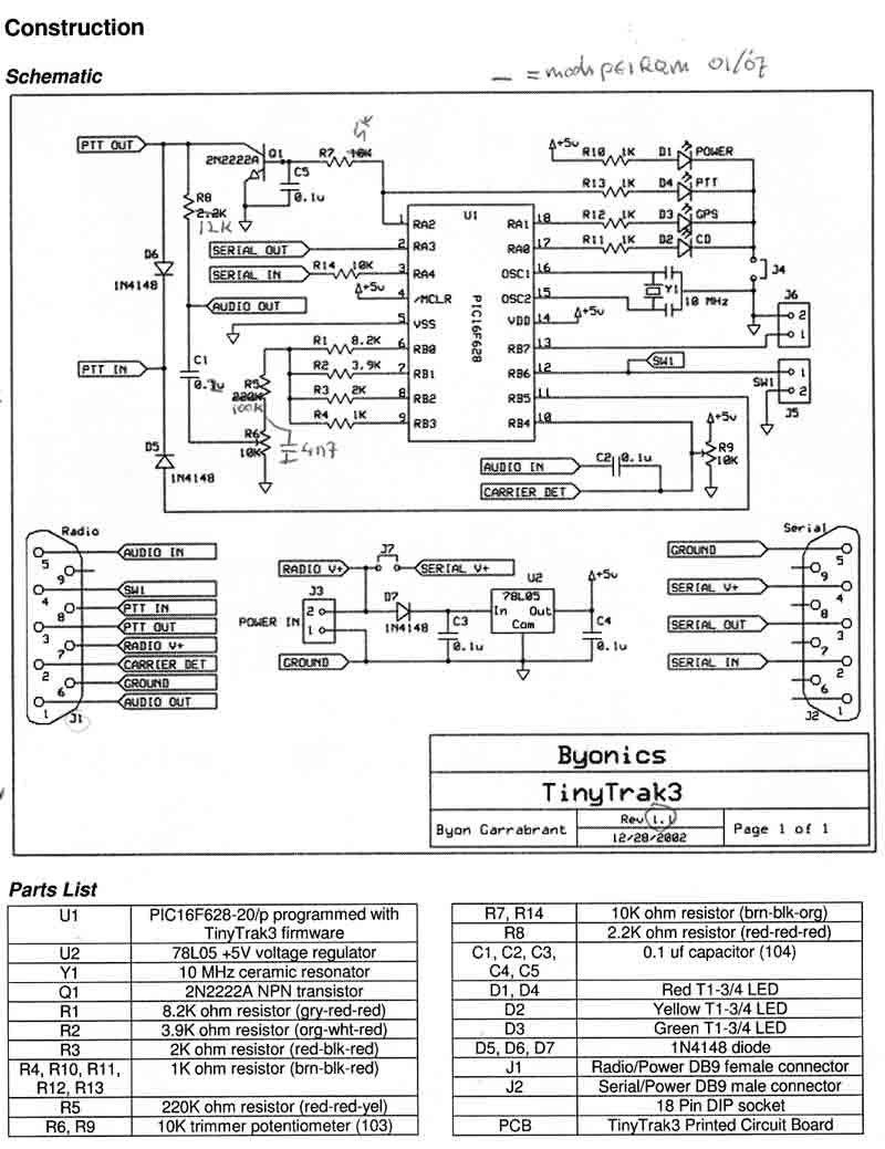

In principe kun je het schema prima zelf bouwen, maar je hebt ook de PIC nodig van Byonics, die je daar kunt bestellen.
Ik heb op mijn website nog wat meer info over APRS gezet. Link
Dit is het bouwpakketje:
Zo ziet hij er gebouwd uit:
En dit is het schema:

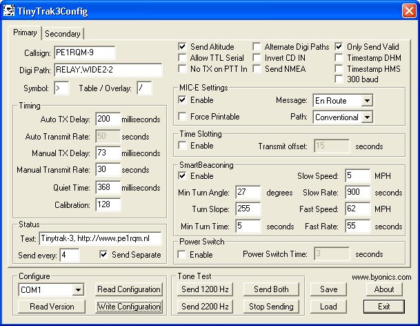

Getest!
Het duurde even, maar ik heb mijn nieuwe tinytrak-3 getest. Dat had ik al eerder gedaan, maar nu had ik de instellingen nog wat veranderd.
Zie de APRS pagina op mijn website (onderaan) voor meer info...
http://www.pe1rqm.nl/aprs.php
Configfile Tinytrak-3
Dit is mijn config file, welke niet per definitie "de beste" is, maar mensen vroegen mij er een paar keer naar:

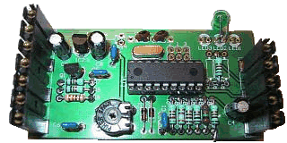

De maker van de KF161-, KF163-tracker heeft ook een eigen website:
http://sharon.esrac.ele.tue.nl/~pe1icq/projects.shtml
Dit kan een interessant alternatief zijn voor de Tinytrak.
KF161 tracker van PE1ICQ

Re: Tinytrak 3 APRS tracker
In de Tinytrak zit een 78L05 en daarvoor zit een diode, waar ook nog 0,7V overheen valt. De meeste porto's hebben een accuspanning van tussen de 6 en 9 Volt. Maar de Tinytrak heeft toch wel zo'n 8V aan voedingspanning nodig minimaal, dus voldoen enkel de portoaccu's van 9V. Ze moeten namelijk in "bijna leeg" toestand ook nog de Tinytrak aan de gang houden.
