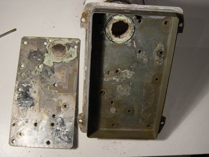

Onderhoud LNB's :

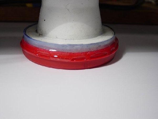

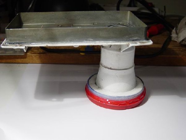

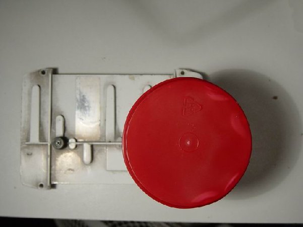

Nog wat foto's van de desbetreffende (blue) red cap.

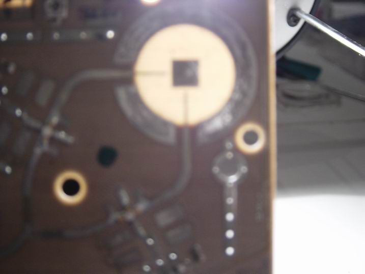

1 foto is erg onscherp maar het gaat erom dat we weer (beeld)krijgen, er doorheen kunnen kijken.
De red cap is gemaakt van de dop van kruidenthee potje,toen ik thee ging zetten de dop verwarmd met 100 graden heet water(flexibel). :lol:
Nu flink in de lijm en het resultaat zal er ongetwijfeld komen.

Beetje aangetast door defecte cap.

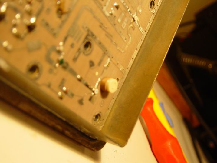

Poetswerk!
Poetswerk!
Ik zie weer wat!
Ik zie weer wat!
Doppie erop.
Doppie erop.
Red or blue ?
Red or blue ?
Even drogen.
Even drogen.
