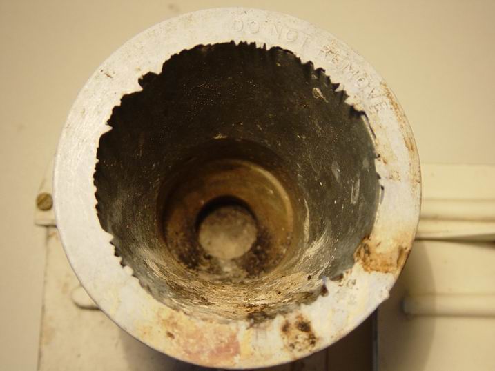

Ik vroeg mij af waarom ik op 1 bepaalde lnb geen signaal meer ontving.
En er staat nog op de cap : DO NOT REMOVE
Welke is nog OK ?
Welke is nog OK ?

Wat is daarmee gebeurd? :shock: Blikseminslag, een vuurbal, teveel vermogen, of heeft er een muizennest in gezeten soms?
Ah, het gat in de ozonlaag!
Re: LNB blue cap
Bij blikseminslag was de schade aan de LNB groter en was er waarschijnlijk schade aan de rest van de apparatuur geconstateerd.
Maar idd die cap zit er niet voo niets.

Onderhoud LNB's :

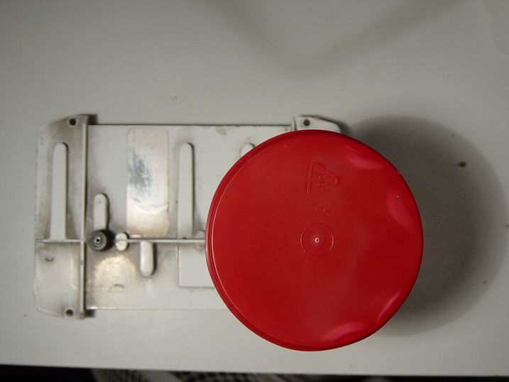

Nog wat foto's van de desbetreffende (blue) red cap.
1 foto is erg onscherp maar het gaat erom dat we weer (beeld)krijgen, er doorheen kunnen kijken.
De red cap is gemaakt van de dop van kruidenthee potje,toen ik thee ging zetten de dop verwarmd met 100 graden heet water(flexibel). :lol:
Nu flink in de lijm en het resultaat zal er ongetwijfeld komen.
Aan de pil.
Aan de pil.
Beetje aangetast door defecte cap.
Poetswerk!
Poetswerk!
Ik zie weer wat!
Ik zie weer wat!
Doppie erop.
Doppie erop.
Red or blue ?
Red or blue ?
Even drogen.
Even drogen.
