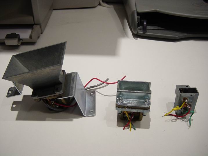

Er wordt nog gewerkt door enkele met een gunn diode.
Heb er zelf ook wel eens een video signaal opgezet via een modulator.
En heb deze zelfs kunnen meten met een detector.

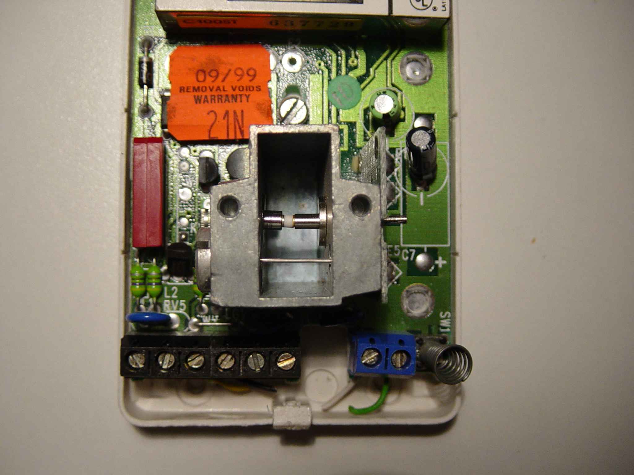

Dit waren gunndiode's uit hele oude alarmsensoren,met detector.

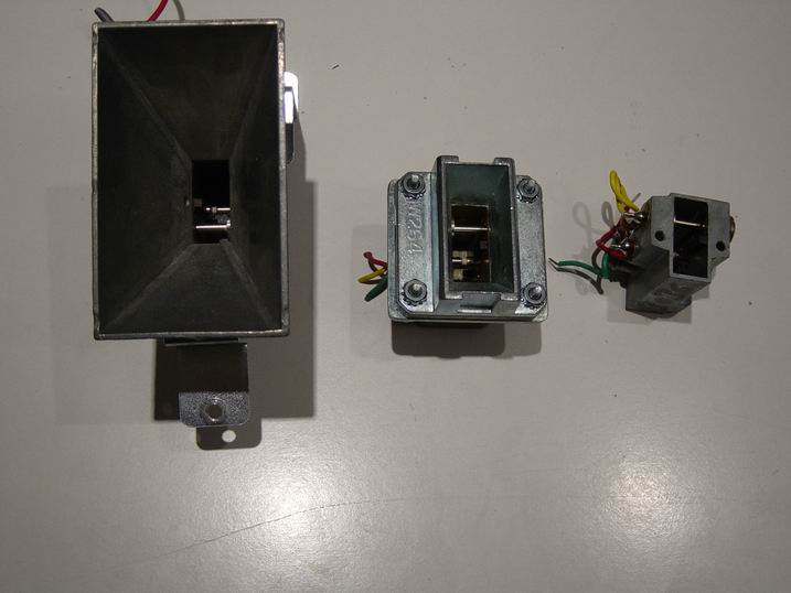

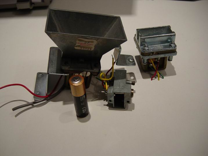

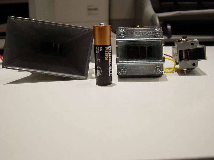

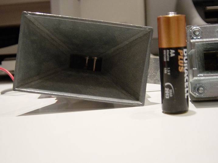

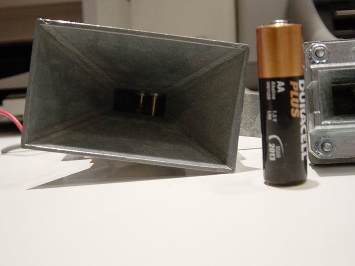

Hier wat foto's van gunndiode's uit oude sensoren.
