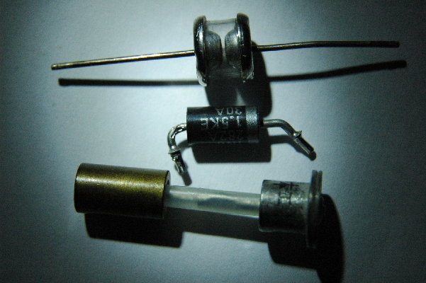

Volgens mij heb ik wat van die dingen. Glazen buisjes met nato stock nummer, en zien er uit als een mix van diode en zekering.

Fred, plaats een foto en/of het typenummer. Vaak is het getal de DC onsteekspanning.
Als je uitvoering een voldoend hoge onsteekspanning heeft, kun je die meteen gebruiken.

fred101 schreef:Volgens mij heb ik wat van die dingen. Glazen buisjes met nato stock nummer, en zien er uit als een mix van diode en zekering.
Dan had ik het toch juist,ik heb dat bij de PCH zender op video ook gezien,wel een mooi dat die neonlichtjes uit en aan gaan als ze zaten te seinen,ik heb op youtube een info film gezien van PCH,ook dat ze QRT gingen.
Maar maak er eens een foto van,want volgens mijn zijn het net zulke dingen als een neonbuisje

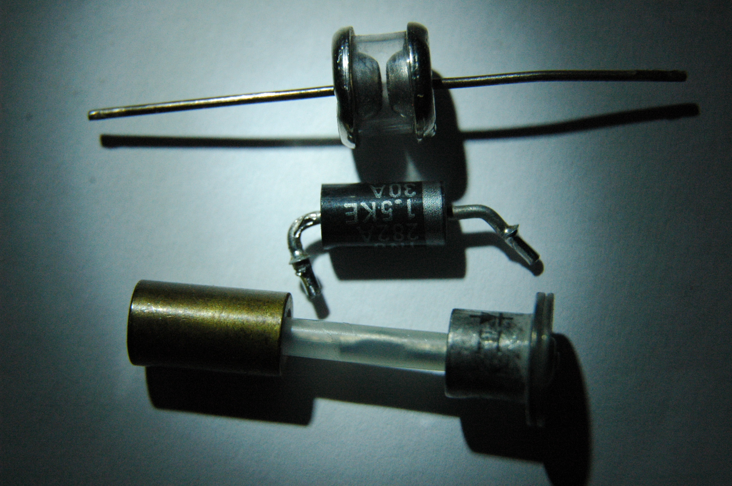

Dat rare glazen ding heeft PM 9U 74 op de rand het logotje is een een oude gulden F ,zo'n ding wat lijkt op een S met streepje erdoor en dat streepje is tevens het tussen streepje van de H. Die heb ik een stuk of 5
Het diode geval in het midden is een suppressor volgens het datasheet 1N6282A 1,5KE 30A W9009, heb ik 2
Dat zekeringachtig ding heeft een diode teken met links een I en rechts ervan een R. En verder BH3717-66-591 deze heb ik er 10
Op dit onderdeel staat dat merkje. Het glazen ding zag ik daar ook dat is dus een surge arrestor.

de bovenste twee en je wikki foto ken ik. De wikki foto is een Siemens varistor van 385V max 4500A. Het bovenste glazen buisje (zonder gloeidraad) is een gasgevulde surgearrester. Ik gok op 90V onsteekspanning en uit 1974. In een Siemens databoek uit 87 komt wel die uitvoerig maar niet die combinatie van tekens voor.

Die surge arrestor is dus ideaal voor beveiliging van mijn zenders begrijp ik. Dus ipv gekruiste diodes op de antenne ingang ipv het gloeilamje en dan naar aarde. Ik denk dat ze ook in de netleiding kunnen. Tussen de 230V en aarde. alleen zijn ze er voor diverse spanningen van 25 tot 600V en zie daar maar achter te komen. Ik heb er maar een stuk of 5 en het is zonde ze zo op te offeren om achter de waarde te komen.

je moet deze gas arresters gebruiken in combinatie met de andere beveiligingen en liefts zover mogelijk naar de antenne toe.
Gas arresters hebben een kleine capaciteit, zijn reltief traag maar kunnen grote stromen aan.
Voor het 230V net zijn ze minder geschikt. Bij werking sluiten ze het net anders kort.
Als je een regelbare hoogspanningsvoeding hebt, en een weerstand, kun je de ontsteekspanning bepalen.
