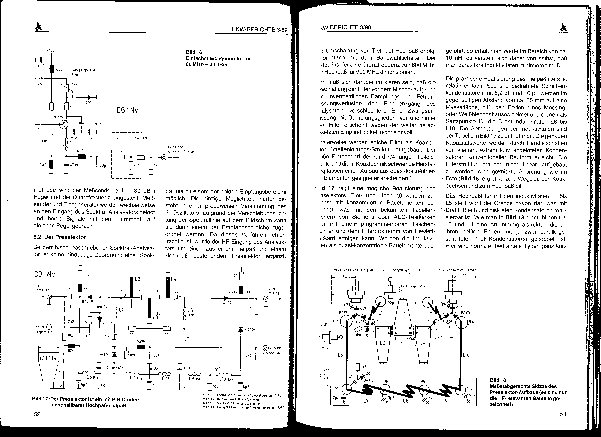

hier even een plaatje van het filter waar ik mee bezig ben

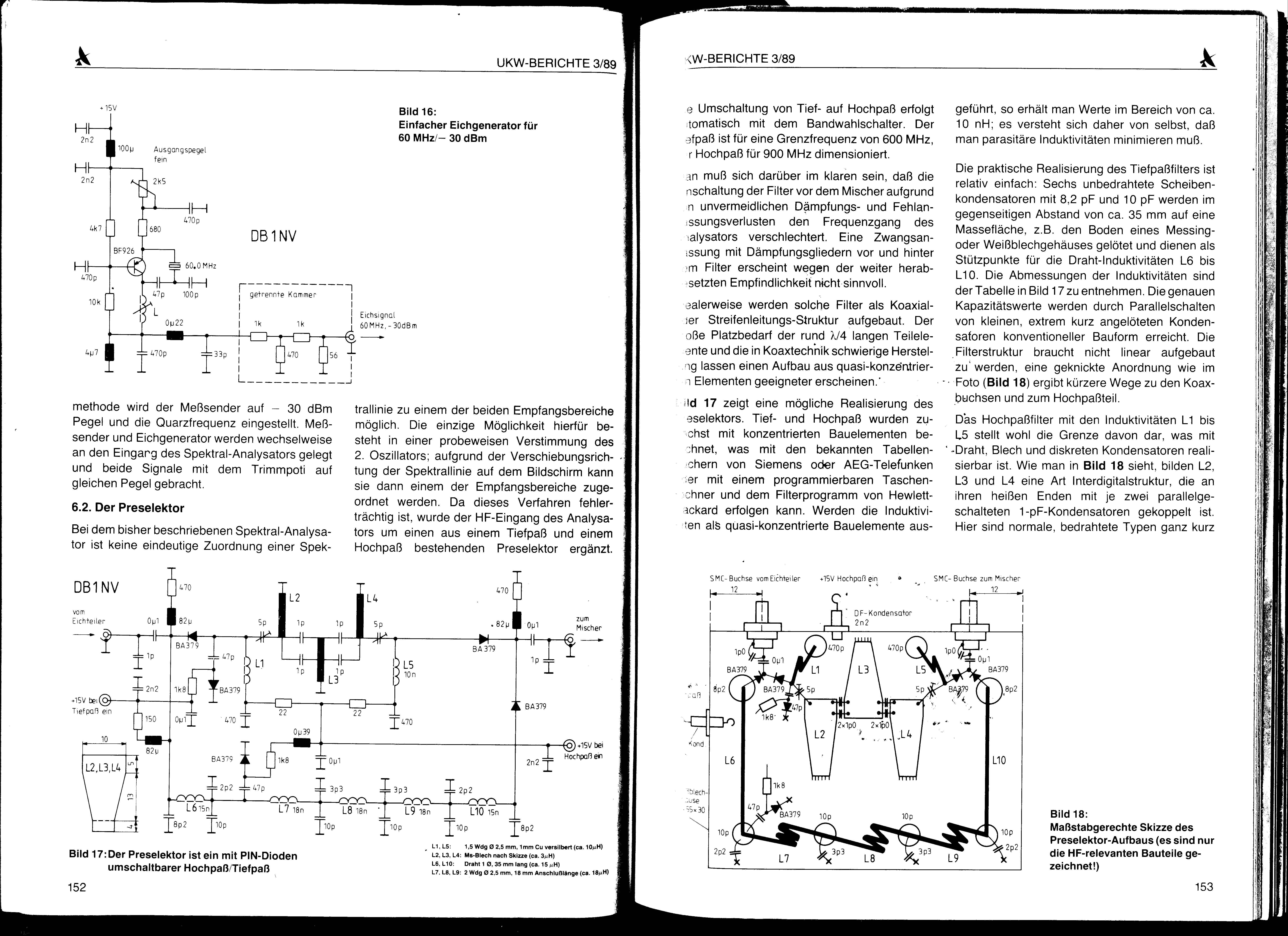

en hier nog een
en hier nog een
