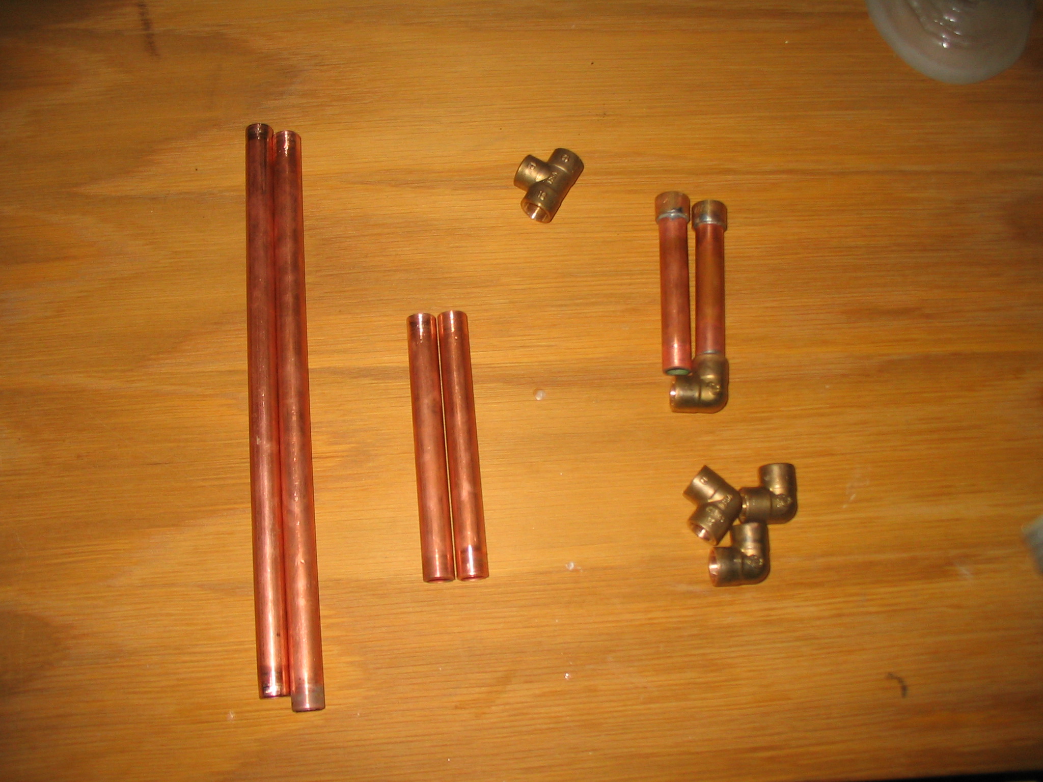

het matriaal wat ik gebruikt heb om de antenne te maken is 12 mm koperen pijp(lengte 1meter).
4x knietjes(haakse bocht 12mm).
2x einddop 12 mm.
1x pl chassisdeel.
15 cm rg213.
15 cm koperen pijp van 32mm (om de houder te maken voor gammamatch en pl chasisdeel.).
20 cm flexibel koperenpijp 8 mm.
en een 8 tal kleine boutjes.

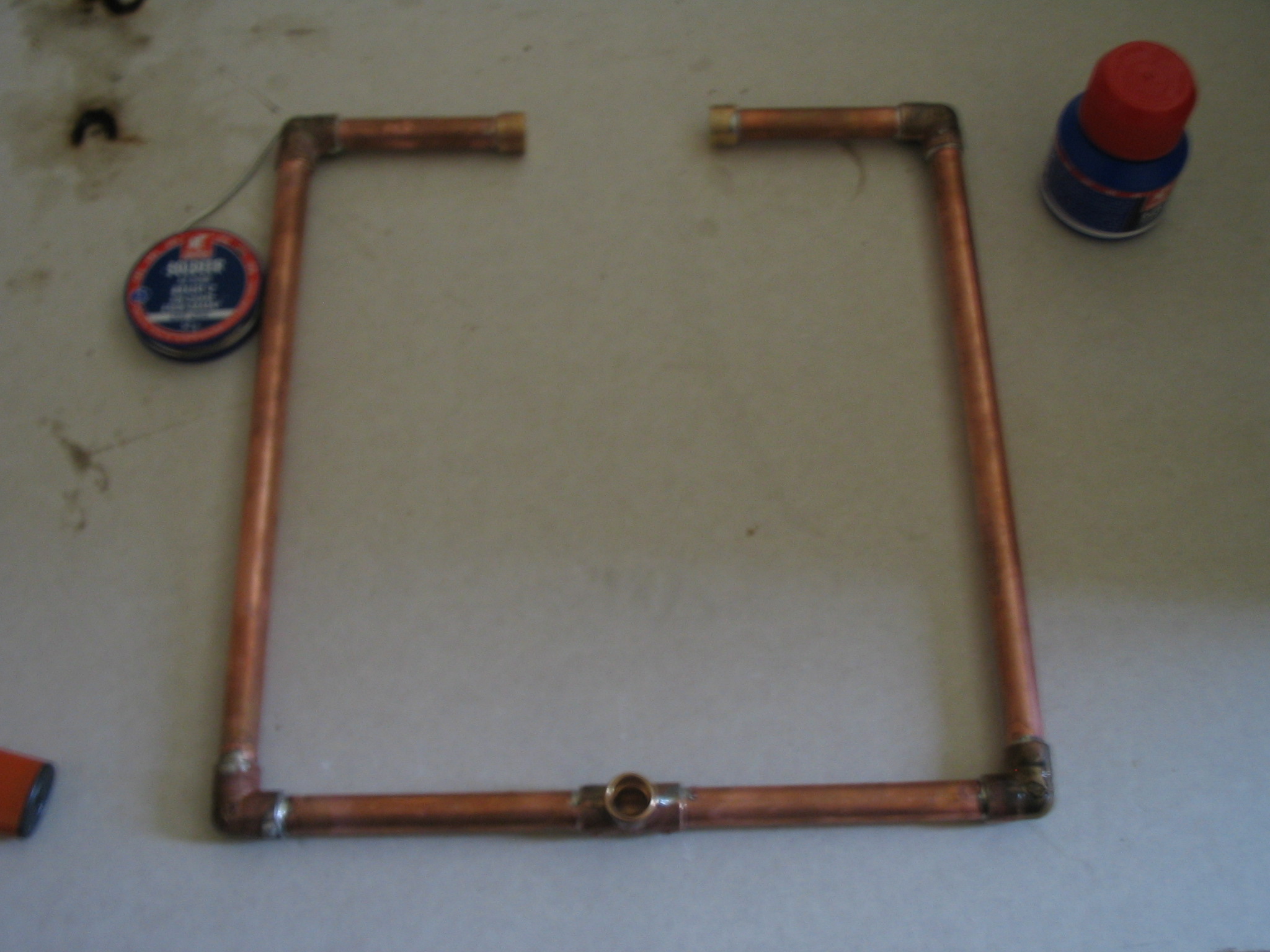

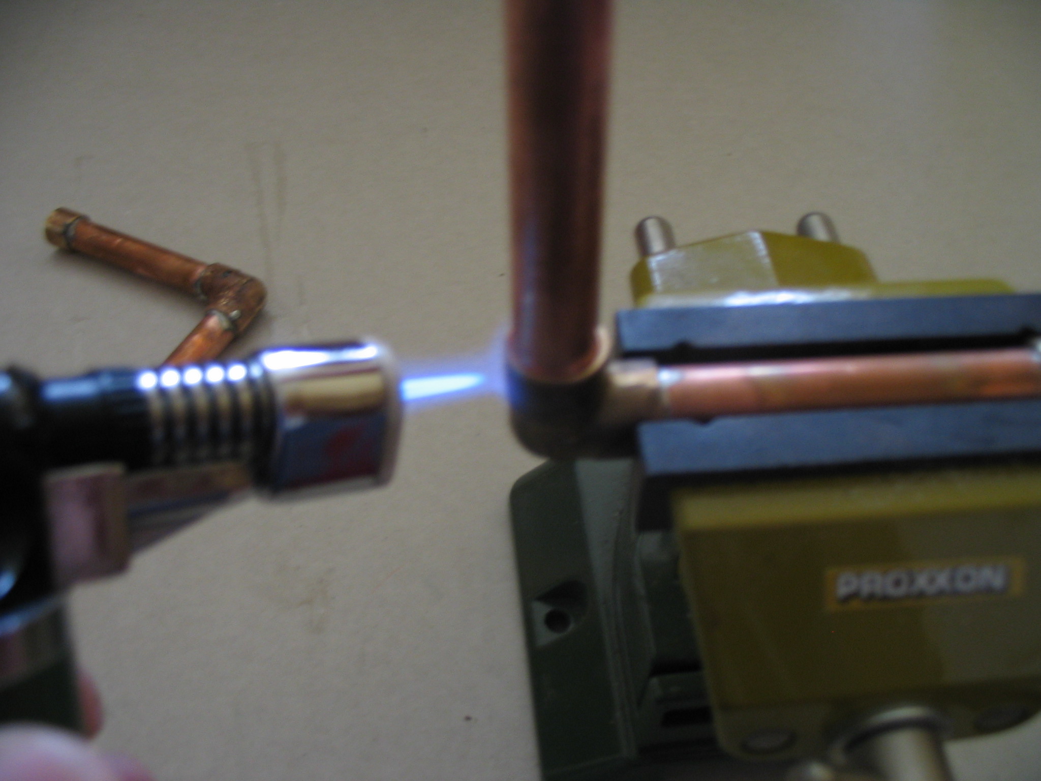

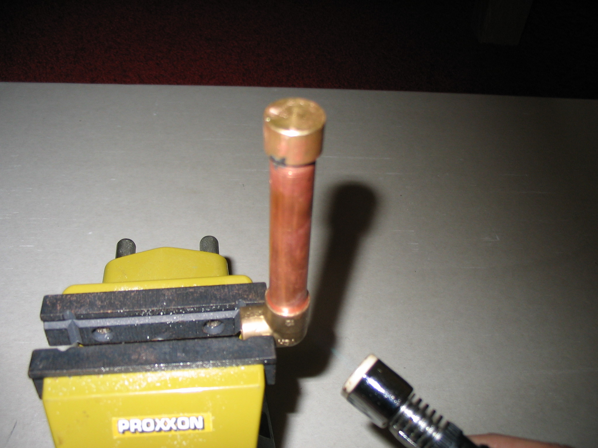

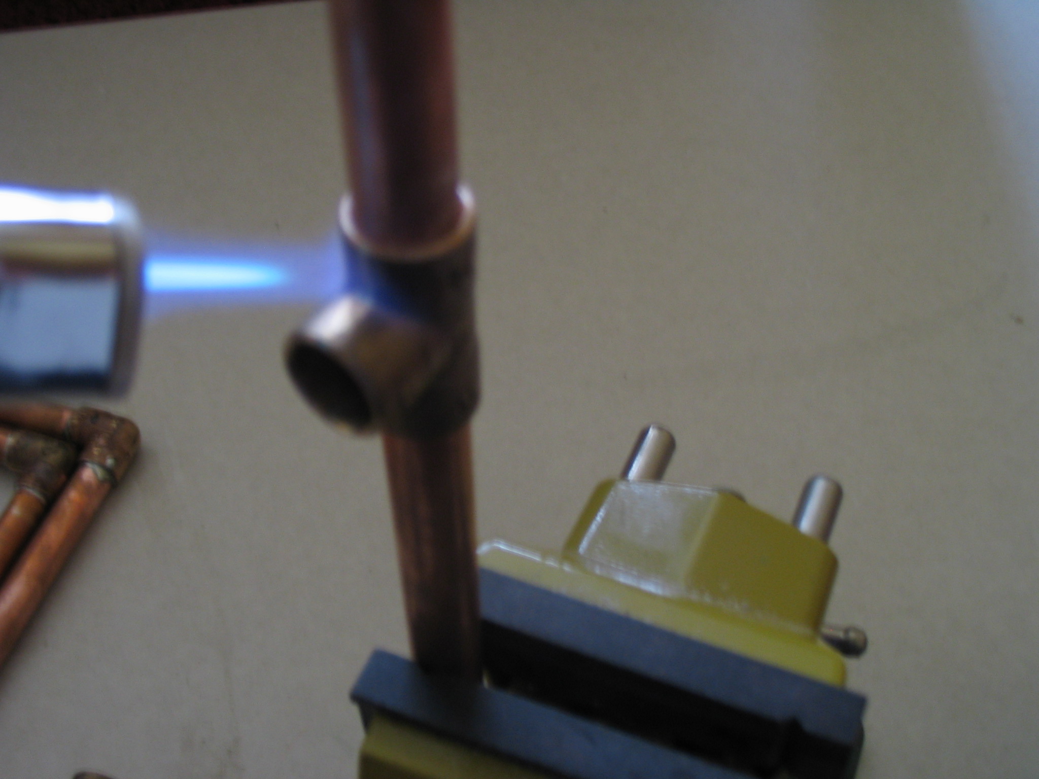

Ik ben begonnen met de 12mm koperen pijp in stukjes te snijden en alles in elkaar gepast
zodat alles gelijk uitkwam en jawel had alles in een keer goed afgesneden met de pijpensnijder na alles gepast te hebben ben ik de boel in elkaar gaan solderen zie foto's:
nu alles inelkaar zit qua antenne ga ik morgen verder met de gamma match
