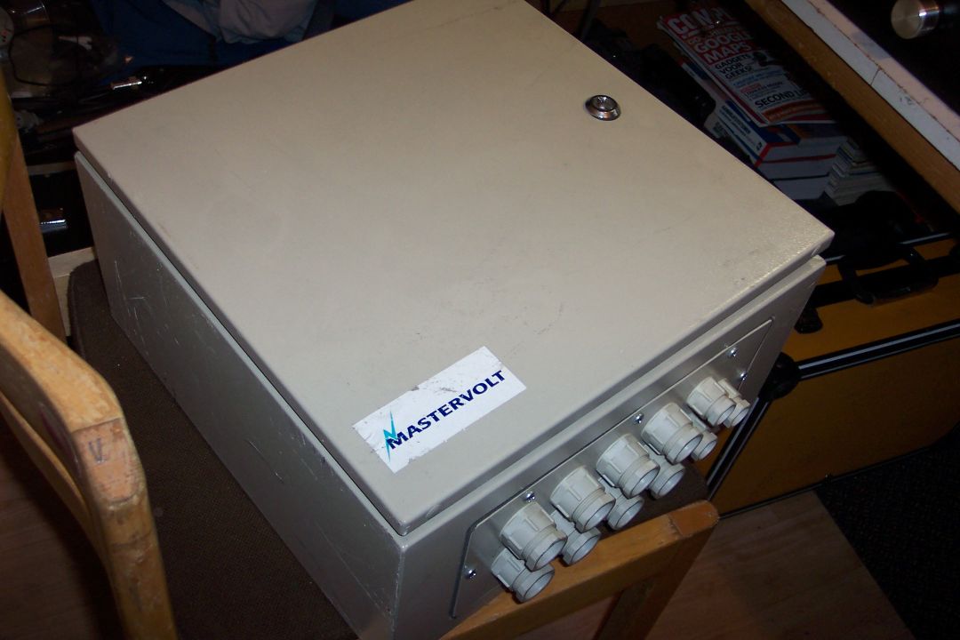

Dan de kast; ik heb geen kast die voldoet aan jouw voorwaarden, maar ik had beneden nog een kast staan die bedoeld is om een sterkstroom installatie in te plaatsen. Hij lijkt me wel groot genoeg, alleen is het een kast die aan de muur bevestigd moet worden. De deur kan dicht gedraaid worden met een munt, of een schroevendraaier (er zat oorspronkelijk iets van een kunstof sleutel bij). Foto's zeggen meer:
Belang bij? Als je hem kunt gebruiken, hoef ik er niets voor te hebben.

Ziet er interessant uit Tjalling... zou het wel een keer IRL moeten zien om te kijken of het wat is.

Zie dat je een prachtige kast "over" hebt.
Zou ik goed kunnen gebruiken als patch panel kast ten behoeve van de koppeling met mijn antenne's aan de buitenzijde van mijn shack.
Is die kast er nog ????

Ik heb die kast helaas niet meer. Ik geloof dat die is weggegaan tijdens de verhuizing, of dat ik hem toch heb weggegeven. Hoe dan ook, helaas...
