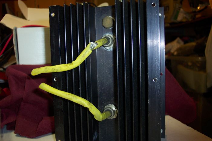

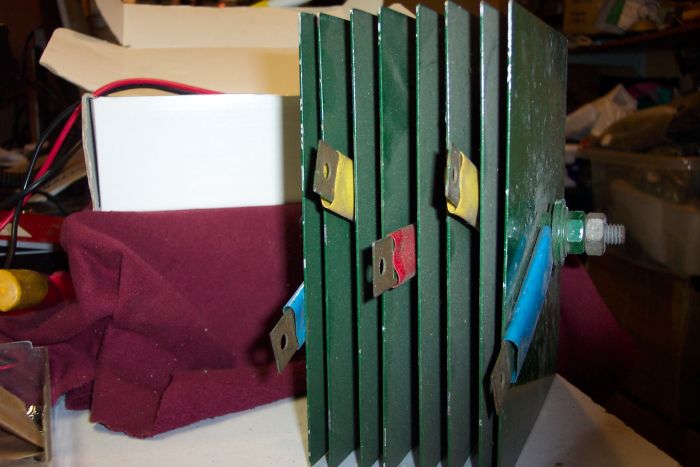

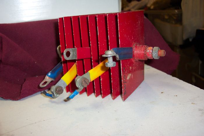

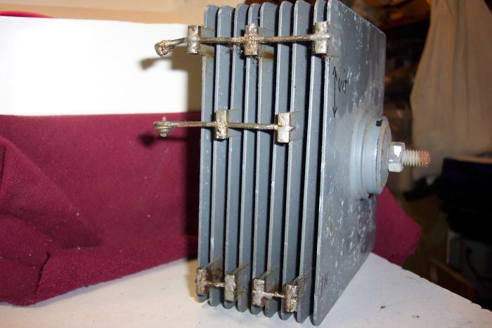

Ik heb een paar enorme gelijkrichtbruggen staan, althans, ik denk dat dat het is. Bijgevoegd aan dit bericht een paar foto's. Vraagje; hoeveel Ampere kunnen deze jongens ongeveer gelijkrichten en voor welke toepassing zou dit ooit zijn geweest? En klópt het ook dat dit diodes zijn? Meetwaarden zijn wat vreemd namelijk.
Zie foto's

Heb je geen type nummers van die bovenste dioden?
Die plaatvormigen lijken mij meer ouderwetse Selenium gelijkrichters!
Die gaan stinken als je ze te veel belast, de één zegt naar knoflook, de ander zegt naar bloemkool. Ook hier verschillen de smaken ...
Die bovenste diodes met het gele draadje hebben het typenummer SKR 70 / 14 van het merk Semikron.

SKR70/14
Ik heb de datasheet gevonden. Het is een "rectifier diode", dus voor het gelijkrichten van wisselspanning.
SKN: anode to stud,
SKR: cathode to stud
Het nummer achter de "/" is het maximum voltage. Voeg wel twee nullen toe.
Het typenummer van mij is SKR 70/14
Vmax is dus 1400 Volt.

Die oude Selenium gelijkrichters, die ken ik nog van oude TV toestellen die konden een 200 - 300 mA leveren, ging je daar overheen begon het spontaan te stinken ...
