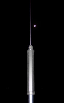

Yaesu ATAS-120(A)
De ATAS-120 van Yaesu is een antenne voor mobiel, of klein basis gebruik en werkt van 40m t/m 6m, plus 2m en 70cm (let op, geen 80m!). De antenne is elektrisch te tunen met sommige Yaesu setjes (zoals de FT-897/857 bijvoorbeeld), of met een extern kastje (van MFJ bijvoorbeeld). Een soort servomotor binnenin de antenne, schuift de antenne in en uit, door middel van een gelijkspanning over de coax kabel.

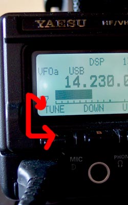

Nadat ik op mijn FT-897D een nieuwe band heb gekozen om op te werken, kies ik in menu "k" voor TUNE. De FT-897D weet nog op welke band ik de antenne eerder had getuned, zodat hij gelijk weet of de antenne korter, of langer gemaakt moet worden. En dat scheelt aanzienlijk in tijd! Het is namelijk ook wel eens voorgekomen, dat de antenne niet getuned kon worden door een hoge SWR en dan geeft de FT-897D het op den duur gewoon op (time-out). Er is dan geen band opgeslagen en de volgende keer dat je dan de antenne gaat tunen, heb je kans dat hij eerst de verkeerde kant op gaat (bij goede montage heb je daar dus geen last van).
Ik heb namelijk nog wel eens op 6m een iets hogere SWR (1:1,5), vanwege een regenpijp die een dikke meter van de antenne staat. Met een SWR van 1:1,5 neemt de FT-897 geen genoegen tijdens dit tuneproces en blijft dus gewoon doortunen tot de time-out. Gelukkig kan ik met de hand de antenne op de dip instellen en is hij goed bruikbaar.
De FT-897 tuned de antenne trouwens met ongeveer 20 Watt aan zendvermogen. Tijdens het tunen gebruikt hij dit om de SWR te meten (welke ook af te lezen is op het display). Zodra de SWR op 1:1 is gekomen, stopt de set onmiddelijk met het tunen en gaat weer op ontvangst over. De antenne is dan bruikbaar. Jammer vind ik wel, dat in mijn geval de antenne niet te tunen is, tijdens ontvangst. Dat zou mooi zijn in de omroepbanden voor RX, waar ik de set niet een opdracht kan geven om te tunen. Ik denk dat dit met een MFJ kastje wel kan. Tijdens het zenden kun je trouwens de antenne nog wel wat bijtunen met UP en DOWN (o.a. met de FT-897D).

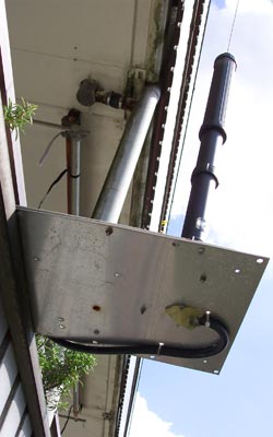

(Balkon)montage
Ik gebruik deze antenne niet mobiel, maar dat kan wel. Daar is dan wel een speciale montagesteun voor nodig op je auto. Een magneetvoet wordt afgeraden (ground en windlast). Maar deze antenne is ook een prima oplossing voor mensen met alleen een balkon (zoals ik op dit moment). Overigens wordt voor basisgebruik voor de banden, gelijk aan of hoger dan 6m een soort radialenkitje geadviseerd door Yaesu (ATBK-100). Bij mij is dat niet nodig, omdat mijn balkonhek volledig van metaal is. Bovendien gebruik ik de antenne niet op 2m en 70cm. Op 6m gaat het prima zo, al heb ik wel vaak een iets te hoge SWR. Vermoedelijk door de eerder genoemde regenpijp.
Ik heb een plaat gepakt (30x20cm) en daarin een PL chassisdeel gemonteerd. Deze plaat is verstevigd met stalen staafjes en de kabel is gesoldeerd aan de onderkant van het chassisdeel. Dit heb ik dichtgemaakt met thermische lijm. De plaat heb ik met meerdere kleine lijmklemmen aan het metalen balkonhek vastgemaakt. De plaat steekt iets uit aan de buitenkant van het balkon.
:super: Link: Hier zijn nog wat foto's te zien van hoe ik de antenne gemonteerd heb.

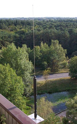

Na in 2009 verhuisd te zijn naar een appartementencomplex, begon het vorig jaar na 12 jaar afwezigheid op de radio amateurbanden toch weer te kriebelen, Dit kwam met name omdat ik mijn mobiele HF set mee op vakantie had genomen in Duitsland en daar weer wat aan het experimenteren was gelagen met langdraad antennes
Afijn, ik raakte weer zo enthousiast dat ik in september heb besloten de hobby weer op te pakken.
Maar ja, wat wil of kun je dan als je verhuisd bent naar een appartementencomplex en op de begane grond woont ?
Na overleg met een van de bovenburen was ik er uit.
Ik mocht op dak van het complex een antenne zetten, maar beslist geen gezwaai en niemand mocht er last van hebben
Na lang zoeken ben ik op de Atas-120A uitgekomen..
Ik heb wel alle verhalen en ervaringen die ik hier en elders ter harte genomen !
Lees mijn relaas en bekijk de oplossing op : http://www.pa0gtb.net/atas.html
