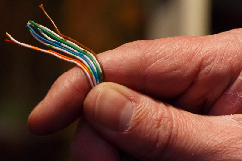

Draadjes eerst op ca. 5cm blootleggen, uit twist halen en alvast al iets op volgorde brengen.

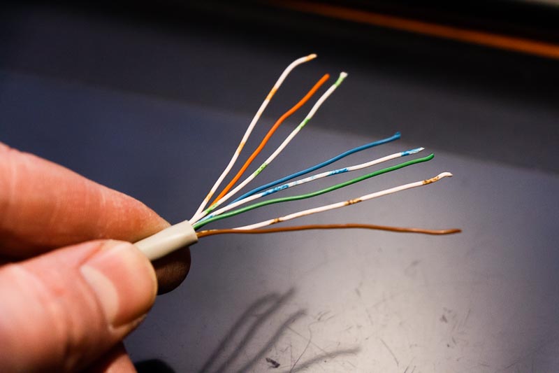

Draadjes naast elkaar leggen en de volgorde goed controleren. Met wijsvinger als mal en de duim om alles op zijn plaats te houden.

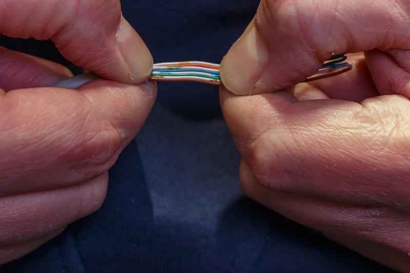

Door wat te trekken en te wrikken met de duimen plat op de draadjes, de draadjes strak naast elkaar ordenen.

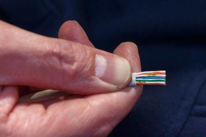

Heel recht afknippen met een goede tang op een dikke centimeter. De duim blijft goed drukken op het uiteinde. Dit kan in de stekker gestoken worden. Als oranje-wit links zit, dan hoort het palletje van de connector naar onderen te wijzen. Goed aandrukken en controleren of de draadjes tot het eind gekomen zijn van de stekker. Nogmaals volgorde controleren. Aankrimpen met een goede tang.

Wat een service, zeg, zelfs met foto`s.
Ik was van een tekening van internet uitgegaan qua volgorde van de draden, FOUT dus, alles zit nu verkeerd en mijn stekkers zijn nu op. 1 zit nu naar 8, 2 naar 7, ga zo maar door. :oops: :oops:
1e poging had ik de buitenisolatie te kort gehouden. Morgen nieuwe ronde, nieuwe kansen. :D
En dan volgens jouw methode, Tjalling. :D
