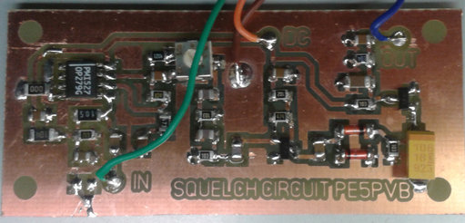

Ik heb deze squelch schakeling even omgezet in SMD, gebruik het in een Yamaha FM ontvanger...

Wat leuk! Wat heb je als schakelaar gebruikt (ipv de 4066)? die diodes?

Gewoon de stereodecoder in mute zetten. Ik heb wel de eerste weerstand op de ingang weggehaald, dit was een te zware belasting voor het IF signaal.
Re: Squelch schakeling voor ATV ontvangers
Dat is dan een goed plan. Die zit er ook maar in, om eventuele losgekoppelde ingangen niet te hoogohmig te laten zijn.
Mooi werk zo in SMD! Leuk te zien.

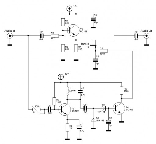

Hoi Marco,
Ik had nog een schakelingetje liggen wat aan je wensen voldoet en ik heb even tijd gevonden om het uit te tekenen.
Deze mute-schakeling kan bijna achter elke satellietontvanger worden toegepast.
De enige voorwaarde is dat de audio uitgang niet is afgefilterd op bijvoorbeeld 15 kHz.
Bij de meeste consumentendoosjes is dat niet het geval.
Een professionele ontvanger heeft vaak wel filtering maar ook een squelch dus dan is deze schakeling toch niet nodig.
Hoe het werkt:
Als er geen signaal ontvangen wordt, geeft de satellietontvanger ruis weer. Het frequentiespectrum van die ruis loopt nog ver door boven de hoogst hoorbare frequentie van ongeveer 15 kHz. Deze schakeling bevat een afgestemde kring die signaal rond 50 kHz uitfiltert. Wanneer er ruis uit de ontvanger komt zal er ook op 50 kHz ruis zijn en na gelijkrichting levert dit een gelijkspanning op. Met deze gelijkspanning wordt FET T2 aangestuurd die het audio aan de uitgang blokkeert. Wanneer een signaal ontvangen wordt, neemt de ruis in het hele spectrum af. Als het ontvangen signaal audio bevat, zal dat zich beperken tot ongeveer 15 kHz. Boven 15 kHz is het dan als het ware stil. Het filter in de schakeling ziet dan geen ruis meer op 50 kHz en de gelijkspanning zal afnemen. T2 zal dan het audio doorlaten naar de uitgang.
Met de potmeter is de squelch drempel in te stellen.
Het kan zijn dat je ontvanger te weinig signaal afgeeft op 50 kHz. Dan kun je de frequentie van de kring wat verlagen. Als je maar een eindje boven de 15 kHz blijft. Je wilt tenslotte niet dat de schakeling reageert op hoorbaar audio.
Groeten, Pieter

Bedankt voor de info Pieter en Sjef. :thanx:
Ik zal hiermee eens wat experimenten gaan doen.
