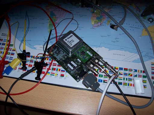

Klein projectje: een GPSDO.
GPSDO staat voor GPS Disciplined Oscillator.
Dit is in dit geval een zeer nauwkeurige oven gestabiliseerde 10MHz klok die door GPS wordt bijgeregeld.
De gebruikte 2e hands Thunderbolt module heeft alleen een antenne en voeding nodig.
Controle gaat serieel via een PC.
Eerste test met een Racal Dana counter gaf op 10MHz een fout van minder dan 0,20Hz.
Dus de kristaloscillator van de counter moet wat aangepast worden.
