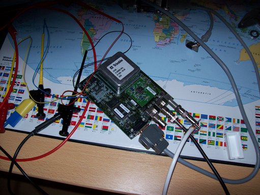

Klein projectje: een GPSDO.
GPSDO staat voor GPS Disciplined Oscillator.
Dit is in dit geval een zeer nauwkeurige oven gestabiliseerde 10MHz klok die door GPS wordt bijgeregeld.
De gebruikte 2e hands Thunderbolt module heeft alleen een antenne en voeding nodig.
Controle gaat serieel via een PC.
Eerste test met een Racal Dana counter gaf op 10MHz een fout van minder dan 0,20Hz.
Dus de kristaloscillator van de counter moet wat aangepast worden.

Gaat ie ook nog in een mooi kastje ?
Moet deze ook altijd aanstaan of is hij zo op temperatuur ?
Mijn GPS blijkt de clock uitgang niet te hebben. Dan moest je de computer kit erbij hebben. Ik denk dat ik maar tevreden moet zijn met mijn huidige standaard. Als hij niet klopt maar mijn philips counter wel zit hij er hooguit 3Hz naast. Die philips heeft ook een OCXO. Ik zal eens kijken of daar een externe uitgang op zit. Het voordeel van mijn andere is echter dat hij een deler heeft en timingmarkers kan maken. Het is duidelijk zelfbouw maar het kastje heeft wel een gegraveerd front daar staat ook ingegraveerd dat het van TNO was.
