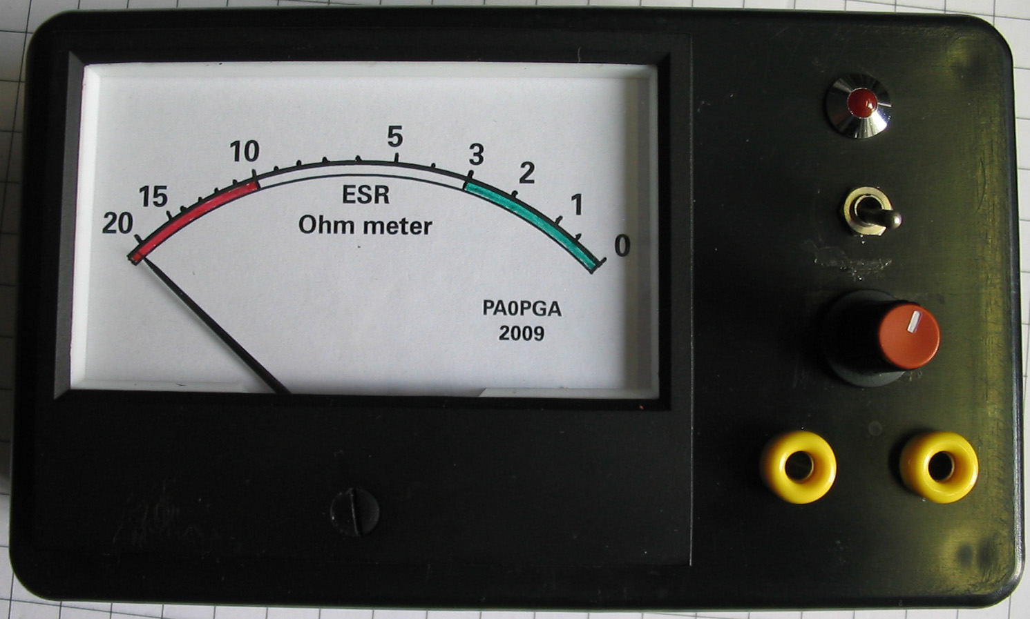

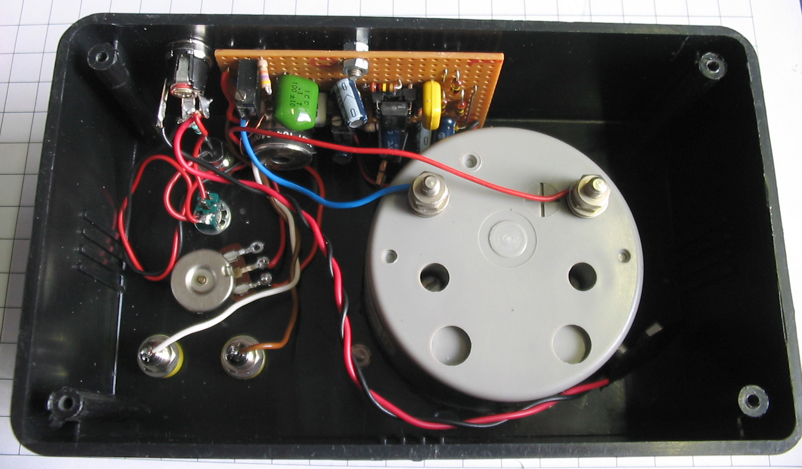

Ik heb deze meter zo'n jaar geleden gebouwd, en ik moet zeggen dat het een heel handig apparaat is, zeker omdat je de elco's in de print kunt meten. De opbouw is niet erg kritisch,
Ik maakte ook gebruik van een potkerntje waar ik een 25 windingen secundair bijgewikkeld heb. Frequentie zit zo tegen de 50 khz, maar is overigens absoluut niet kritisch.
IJken van de schaal kan met een stel laagohmige precisie weerstanden. De meter is een 50uA meter die ik in mijn voorraad had. In gebruik is de gemeten waarde van een goede elko toch wel wat verschillend, dat ligt aan de uitvoering, de waarde en de maximale spanning. Ik heb daar een tabel van gemaakt, zodat ik direct kan zien of de gemeten waarde enigzins klopt.
De maximale waarde is bij mij 20 ohm, meer dan genoeg om de rotte appels eruit te pikken.
Ik heb er inderdaad enkele voedingen mee kunnen repareren. Overigens valt de kwaliteit van de elco's in oudere sets zoals 30 jaar oude transceivers en zo vaak best mee, wel vind je soms overgangsweestanden in solderingen.
Al met al een zeer aanbevelingswaardig apparaat.
Dit is de door mij gefabriceerde versie

Mooi meterschaaltje zit daarop. Toch iets om op te letten dus. Ik check de elco's altijd alleen op DC lekstroom om te zien of ze rot zijn maar niet op ESR. Ik heb dat wel gedaan maar toen ik een rotte 40uF/400V elco tegen kwam in een voeding. Ik wist dat hij rot was omdat de prut er uit liep en hij bloedheet werd. Toen had ik net die meter gebouwd (met scoop aanduiding) dus ik was benieuwd. De ESR was echter perfect. Capaciteit ook. Tot iets van 250V (als ik het goed herinner) was er qua DC lekken niets aan de hand, daarboven sloeg hij dik door. Daarna heb ik die ESR meter dus eigenlijk niet meer gebruikt. Een elco kan dus een hoge ESR hebben en toch geen DC lekken. Dat wist ik niet. Toch die meter weer eens te voorschijn halen en hem eens ijken (en een metertje eraan ipv de scoop)

Kijk , dat is nu leuk ! pa0pga waarvan ik de naam even niet weet , inderdaad wat Fred ook al opmerkt ... mooie schaal op je meter . Maar wat doet die potmeter ? Nulinstelling ? Die is , eenmaal goed gezet , toch altijd hetzelfde ?

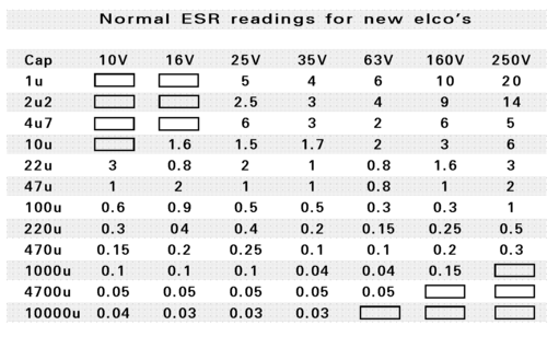

Stef, ik heb de potmeter in gebruik voor het op nul zetten van de meter. Ik heb n.l. gemerkt dat die nulstelling toch wat afwijkt bij gebruik van andere meetsnoeren en als de batterij leger begint te raken. Het is gewoon een potmeter in serie met de meter. Ik gebruik een meter van 50ua, dus gevoeliger dan in het originele ontwerp als ik me goed herinner.
Nodig is de potmeter eigenlijk niet, maar of je nu een instelpot of een potmeter gebruikt, maakt niet veel uit.

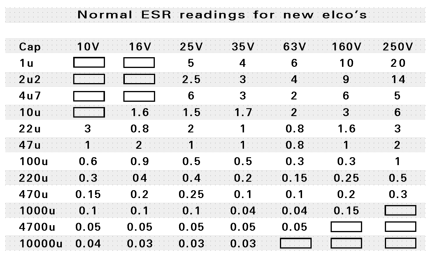

Ik stuur de tabel mee, deze vond ik op een een andere site en de data komt van diverse fabrikanten van dit soort elco's.
Het geeft in ieder geval een idee wat de normale waarde zou moeten zijn.

Beste Wim ... bedankt voor de tabel . Dat is best handig als leidraad .
Meteen even afgedrukt .
