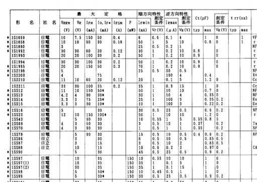

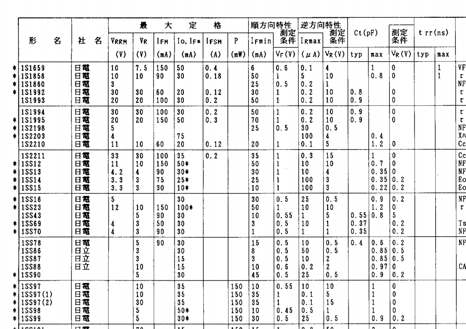

In mijn yaesu fc-107( antenne tuner voor HF ) is de diode 1SS97 stuk.
Nu wilde ik die vandaag kopen,maar onze winkel in zwolle
kende ze niet ( en ze hebben toch wel veel ) en kon ze
ook niet bestellen..
De diode zit in de SWR brug..
Kan ik er ook een andere in zetten ( welke )??

Een 1SS97 is een snelle Schottky diode met een C van max 1pF.

Van Dijken heeft wel de 1SS99 -- prijs??
Barend Hendriks heeft de 1ss97 !!! maar die kost
4.90 en je moet ook voor min 15 euro bestellen !!
Is er geen vervanger voor de diode ??

Hallo Han,
ik denk dat elke snelle Schottky diode wel zal werken.
Aangezien ik niet weet welke diodes de winkel in Zwolle heeft, is een vervanger moeilijk aan te geven.
Maar met de gegevens van de 1SS97 kunnen ze in de winkel wel een vervanger vinden.
