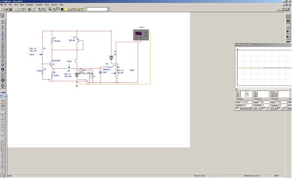

WIj zijn studenten 3de jaars Bachelor Elektromechanica en ik had een vraag over onze multiproject.
Opdrachtomschrijving
Een ventilator van 12V laten werken met behulp van een NTC als ingang, deze samengebracht met een microcontroller ((type E-Block 16F788)). Met als eis dat onze ventilator ook sneller draait wanneer de temperatuur stijgt.
De NTC heeft een weerstandswaarde van 10K
De Ventilator heeft als specificatie DC12V /0.16A
We hebben de programma's Multisim en Flowcode

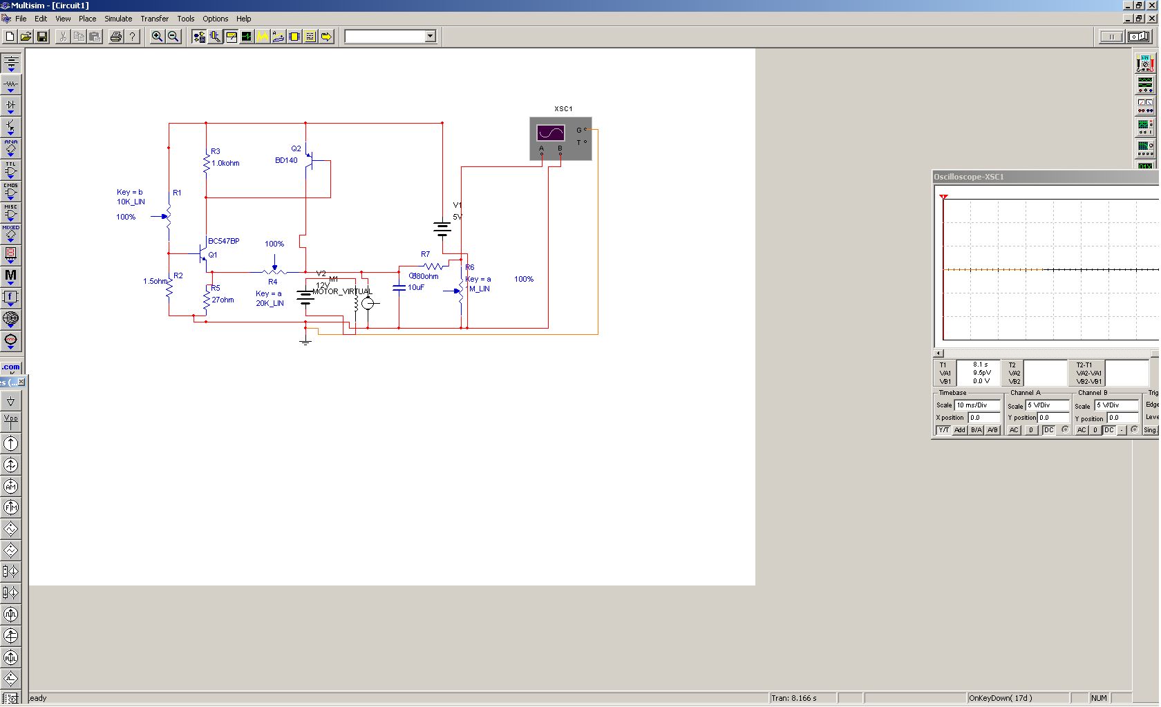

We hebben in Multisim deze figuur al gemaakt, maar met weinig resultaat
Info over de componenten
Parts:
R1______________15K @ 20°C n.t.c. Thermistor (See Notes)
R2_______________1K5 1/4W Resistor (See Notes)
R3_______________1K 1/4W Resistor
R4_____________270R 1/4W Resistor
R5______________22K 1/2W Trimmer Cermet or Carbon
R6_____________680R 1/4W Resistor (Optional, see Notes)
R7_____________470R 1/2W Trimmer Cermet or Carbon (Optional, see Notes)
C1_____________100µF 25V Electrolytic Capacitor
D1______________LED (Optional, any shape and color, see Notes)
Q1____________BC547 45V 100mA NPN Transistor
Q2____________BD140 80V 1.5A PNP Transistor
M1____________Fan Motor 12V 700mA max.
Ons schema geüpload
http://www5.picturepush.com/photo/a/232 ... schema.bmp
Kan iemand ons helpen ??
