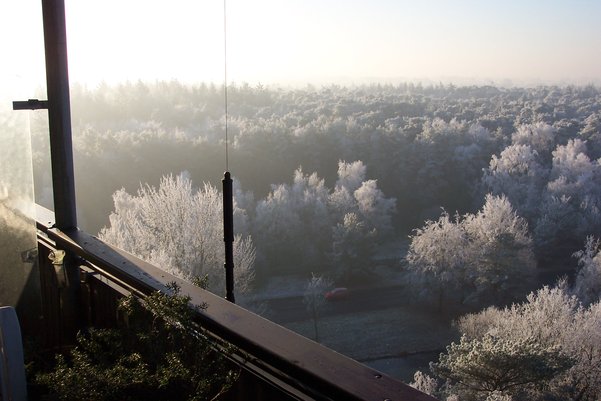

De nieuwere ATAS-120 versies zijn veel beter waterdicht gemaakt dan de eerste versies. Daar gingen de ouden nog weleens van stuk. Bij een nieuwe hoef je je daar denk ik niet zoveel zorgen meer om te maken.
Mijn ATAS-120 heeft anderhalf tot twee jaar op mijn balkon gestaan op 30m hoogte op het westen. Daarnaast ook een enkele autorit mee gemaakt en ik heb 'm meegenomen op vakanties. Ik heb helemaal geen problemen gehad!
En dan heb ik 'm nog wel tweedehands gekocht...
Tunen op 6m op het balkon kwam wel eens kritisch vanwege de reflecties op het balkon. De antenne een beetje verplaatsen wil dan wel helpen.
Foto's van mijn montage destijds: http://www.pe1rqm.nl/photo/main.php/v/A ... /Mounting/
p.s. mocht de antenne tijdens het in en uitschuiven vastlopen, controleer dan of de rubber afdichting welke glijdt over het dunnere gedeelte niet vacuum trekt. Net als een fietspomp moet de lucht ergens langs kunnen. Maar daar zal jouw model geen last van hebben verwacht ik. Die van mij wel (ouder type), dus heb ik een heel klein gaatje gemaakt in de rubber ring.
