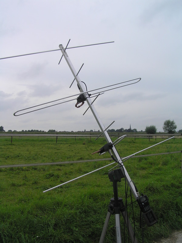

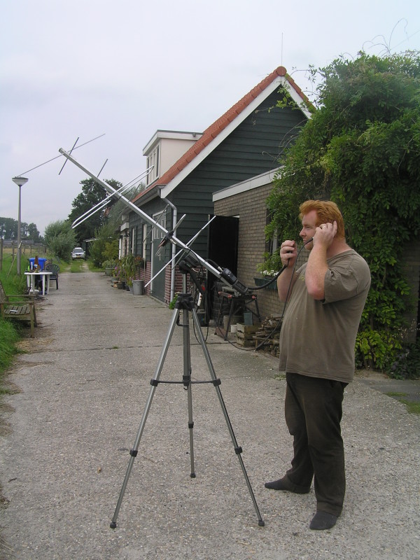

Hoi,
Ik heb vorig weekend een arrow antenne gebouwd. Ik had nog 2 dipooltjes liggen voor 2m en 70cm, die ik oorspronkelijk had gekocht voor het bouwen van beams voor DX, maar waar ik toch niet zo tevreden over was. Dus nu waren ze "over". Zo'n arrow antenne leek me toen nog een leuke toepassing. Ik had 'm in een ochtend in elkaar zitten.
Leuk om te zien dat meerdere mensen hier dus mee bezig zijn. Ik heb al wat geluisterd met dat ding, en ik moet zeggen dat de signalen inderdaad erg sterk zijn, S9 is geen uitzondering. Maar het kan ook zo maar ineens weer wegzakken. Dus dat is nog wel even wennen. Ik hoop binnenkort wat QSO's te maken met het ding, als ik de juiste draai te pakken heb in de pols hi...
Verder is het wel handig om het ding op een stafiefje te zetten, zeker als je alleen maar luistert. Anders krijg je op den duur een lamme arm
