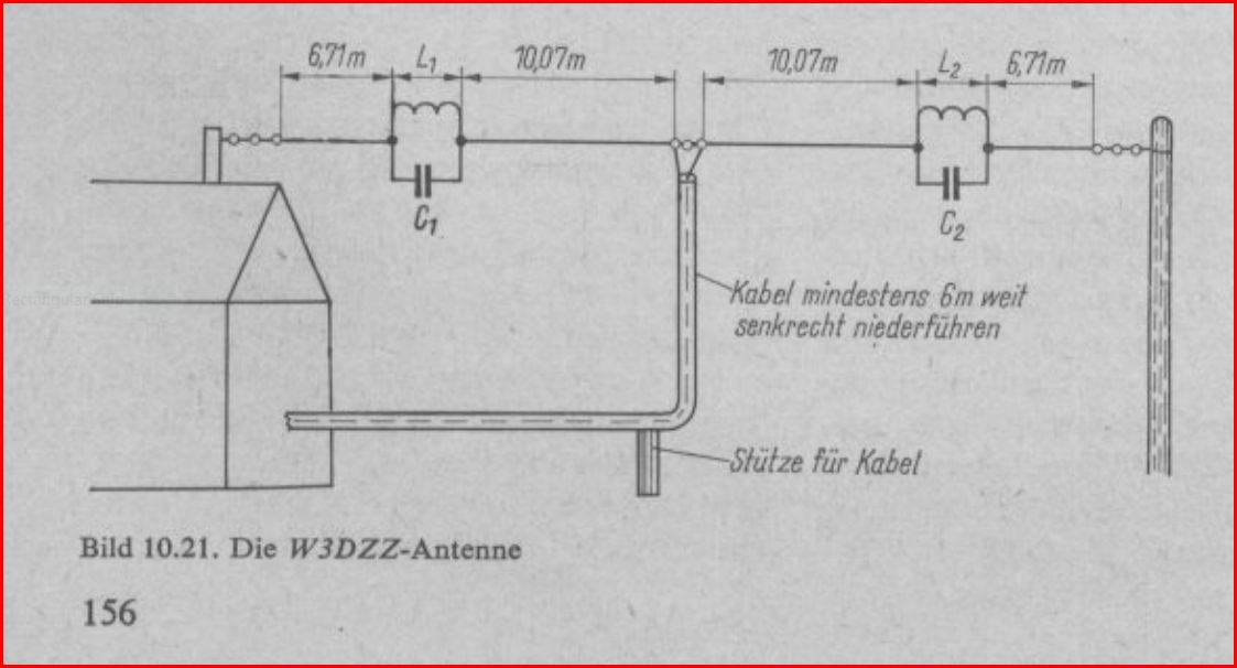

In Rothammel staan diverse ontwerpen voor multiband antenne's.
uit Rothammel
uit Rothammel
Er zijn meerdere manieren om een antenne breedbandig(er) te maken, o.a.:
- antenne dikker maken, buisvorimg of kegelvormig.
- bijv discone (beter voor vhf/uhf dan hf) :wink:
- meerdere dipolen gebruiken.
- resonantiekringen.
- tuners
