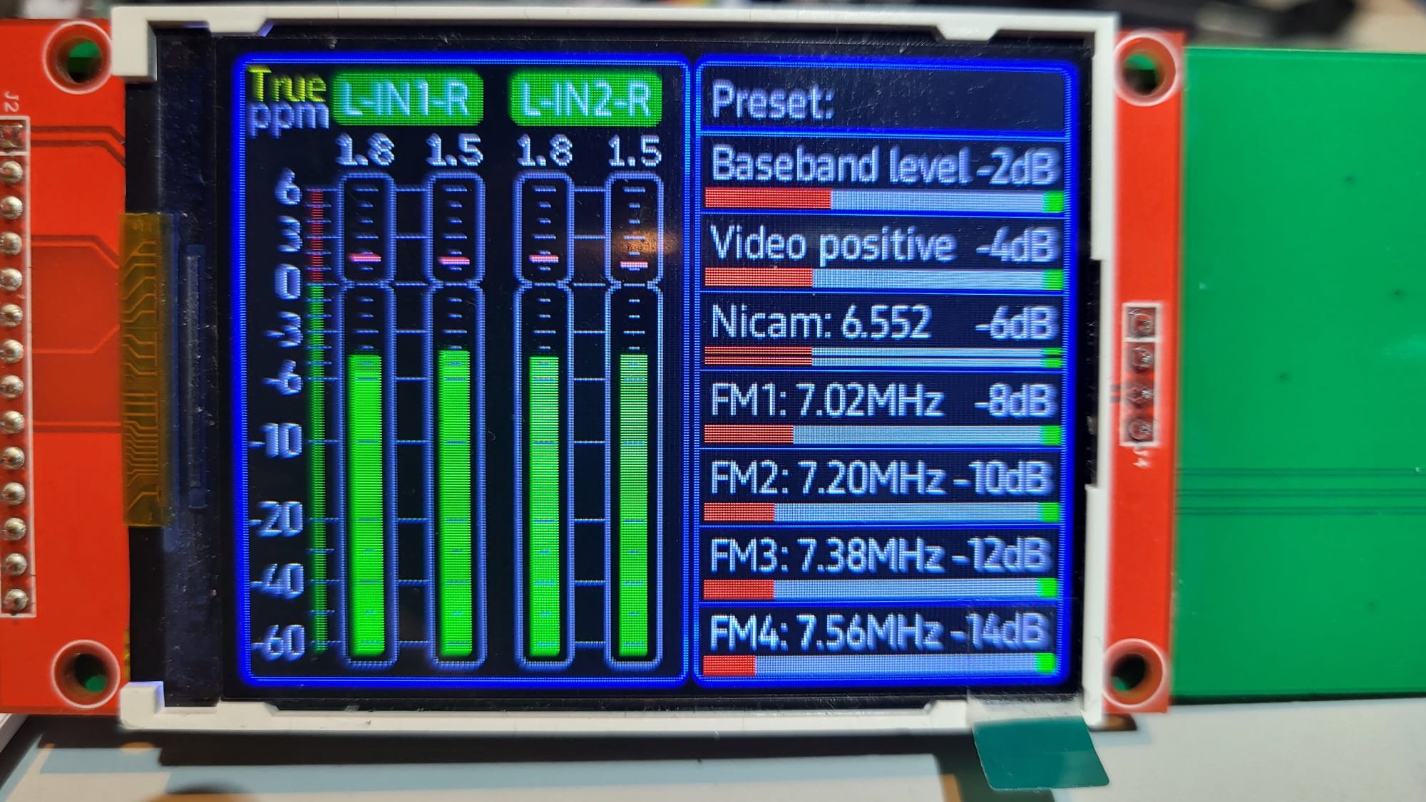

De PPM meters doen het inmiddels ook.
Refresh rate van het display is > 60Hz
Dus het loopt gruwelijk soepel :)
Werner heeft zich enorm uitgesloofd, en de meeste bedien functies in de FPGA ook via I2C beschikbaar gemaakt, dus die kan ik gaan implementeren.
Als dat er eenmaal in zit is alles wat op het scherm staat te bedienen :)

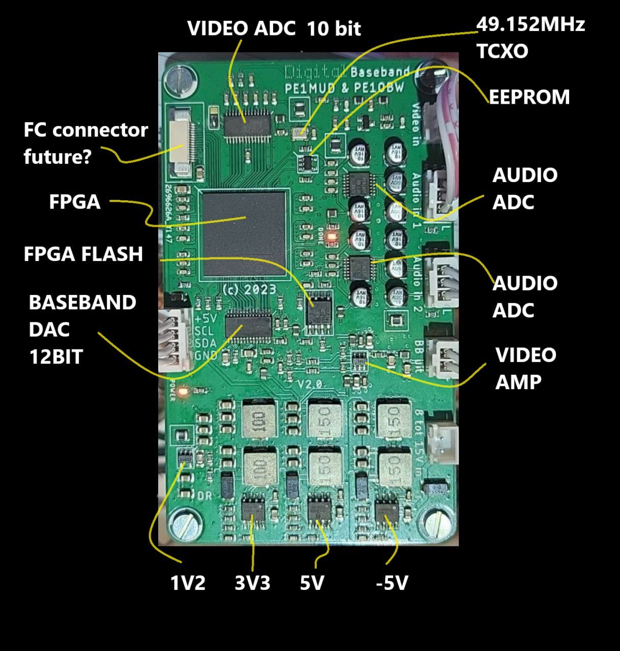

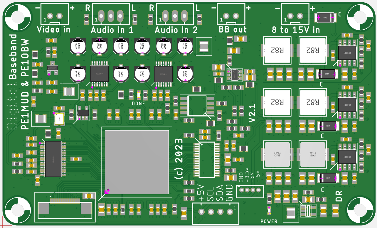

Vier laags print, 60 * 100mm, de fpga zit in een bga package met 256 aansluitingen.
