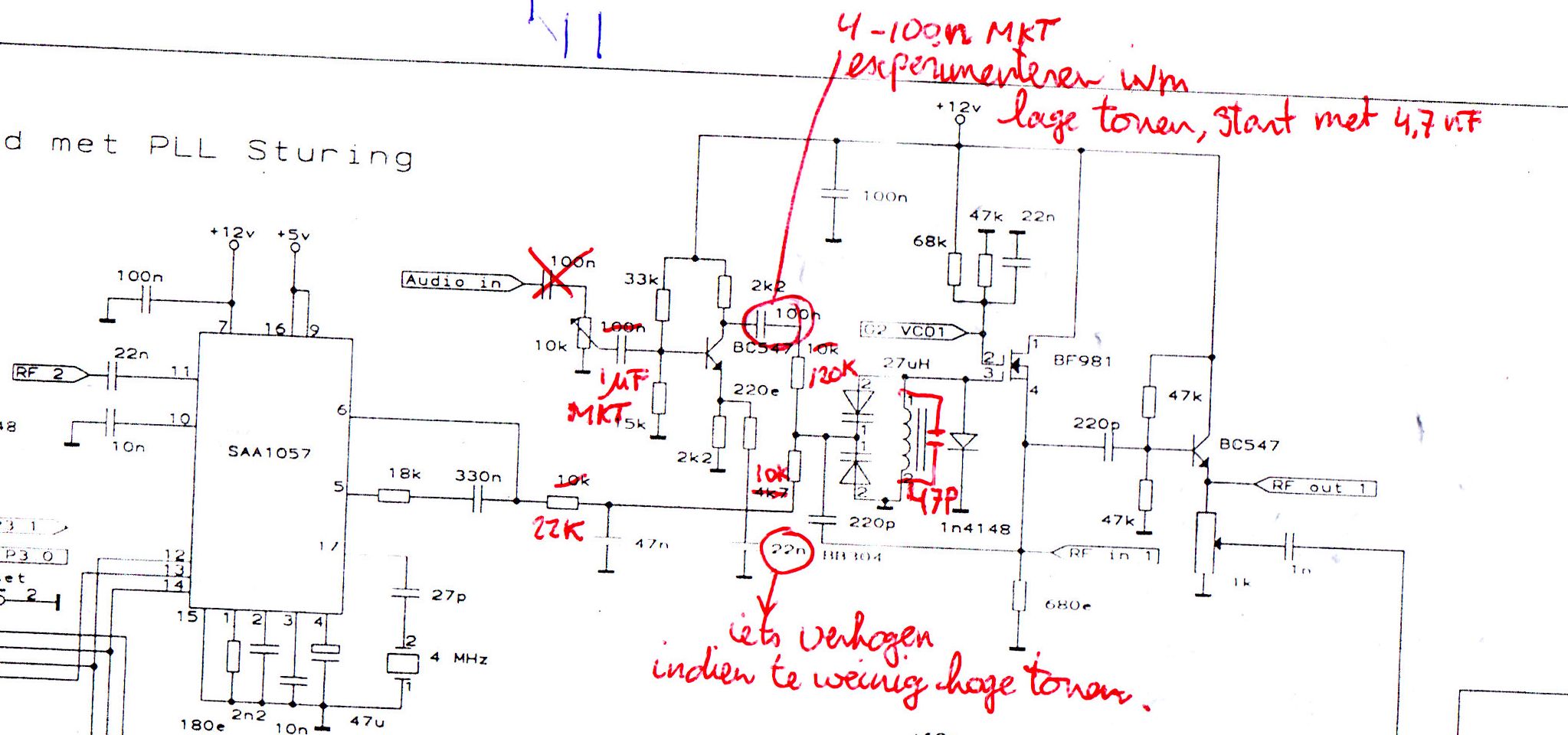

Er is eigenlijk niet zoveel meer veranderd. Wel zul je wat met sommige waarden moeten spelen, om voor jouw toepassing het beste geluid te krijgen. Ik zal binnenkort eens alle huidige waarden van componenten opschrijven en hier plaatsen. Dat zal in grote lijnen overeenkomen met bovenstaand schema. Ook zal ik eens een modificatie plaatsen, hoe we de carriers anders kunnen inkoppelen.
Waar ik nog wel wat last van heb, is overspraak tussen video en Nicam. Het verstoord elkaar min of meer en dan voornamelijk het video wat als geruis in het Nicam audio hoorbaar is.
Eeeh, ja, dat komt dus uit een externe Nicam encoder en dat koppel ik in deze basisband bij de andere carriers. Het video is nog wat te breedbandig denk ik...Nicam????? Op deze analoge basisband???

Ik heb vandaag de analoge carriers aan- en uitschakelbaar gemaakt, door G2 (VCO) van de BF981 aan massa te leggen met een relais. Het middencontact van de wisselschakelaar op het relais ligt aan de BF981 G2, de ruststand van het relais staat naar massa en het relais geactiveerd laat het middencontact contact maken met de controller van de P52, zoals gewoonlijk. Door 12V op de spoel van het relais te zetten zet ik dus de audiocarrier aan. Uiteraard dubbel uitgevoerd (twee carriers). Deze relais' worden bestuurd met de schakelaars op de voorkant van mijn zender.
