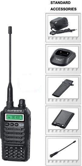

Deze dual band portofoon van Chinese makelij is recentelijk door mij aangeschaft.
Via http://www.409shop.com heb ik de bestelling geplaatst nadat ik mijzelf daar kostenloos geregistreerd had.
De resultaten van deze portofoon die omgerekend ongeveer € 80,- koste zijn werkelijk fenominaal te noemen.
In de bijlage tref je de handleiding aan waar ook de volledige specificaties in staan.
Om maar eens iets te noemen de gevoeligheid van de ontvanger, -122dBm bij 12 dB SINAD !
Ik heb deze portofoon nu in mijn bezit en heb nog geen nadelen/tekortkomingen kunnen constateren.
Het enige minpunt wat er mogelijk zou kunnen zijn is dat er geen DTMF tonen aanwezig zijn.
Kortom, zeker een aanrader als je net zoals ik geen € 300,- wil spenderen aan een portofoon.

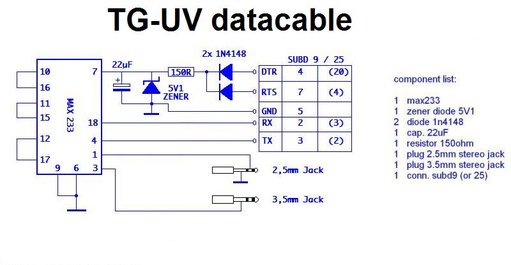

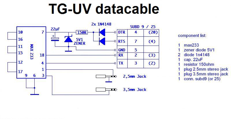

TG-UV data kabel schema
