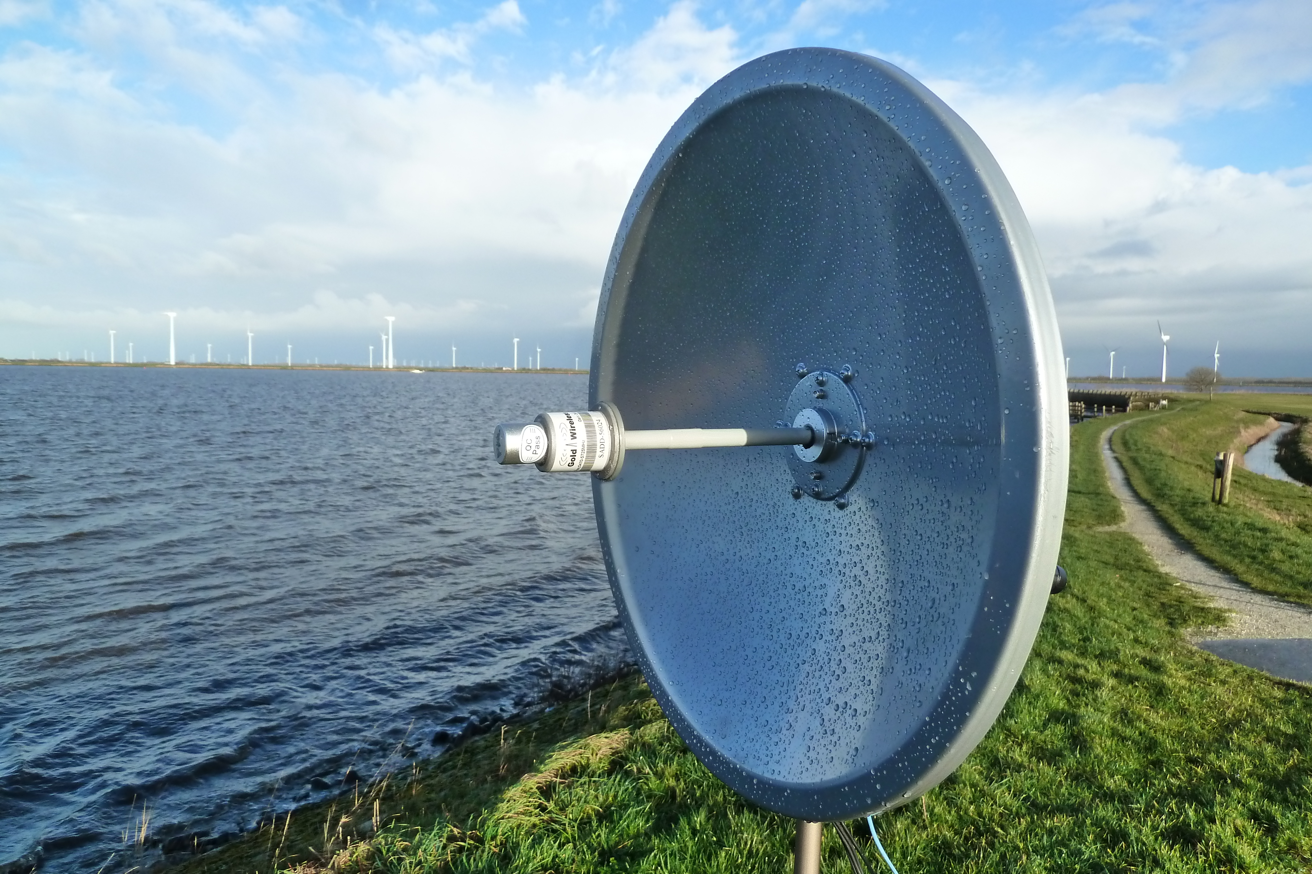

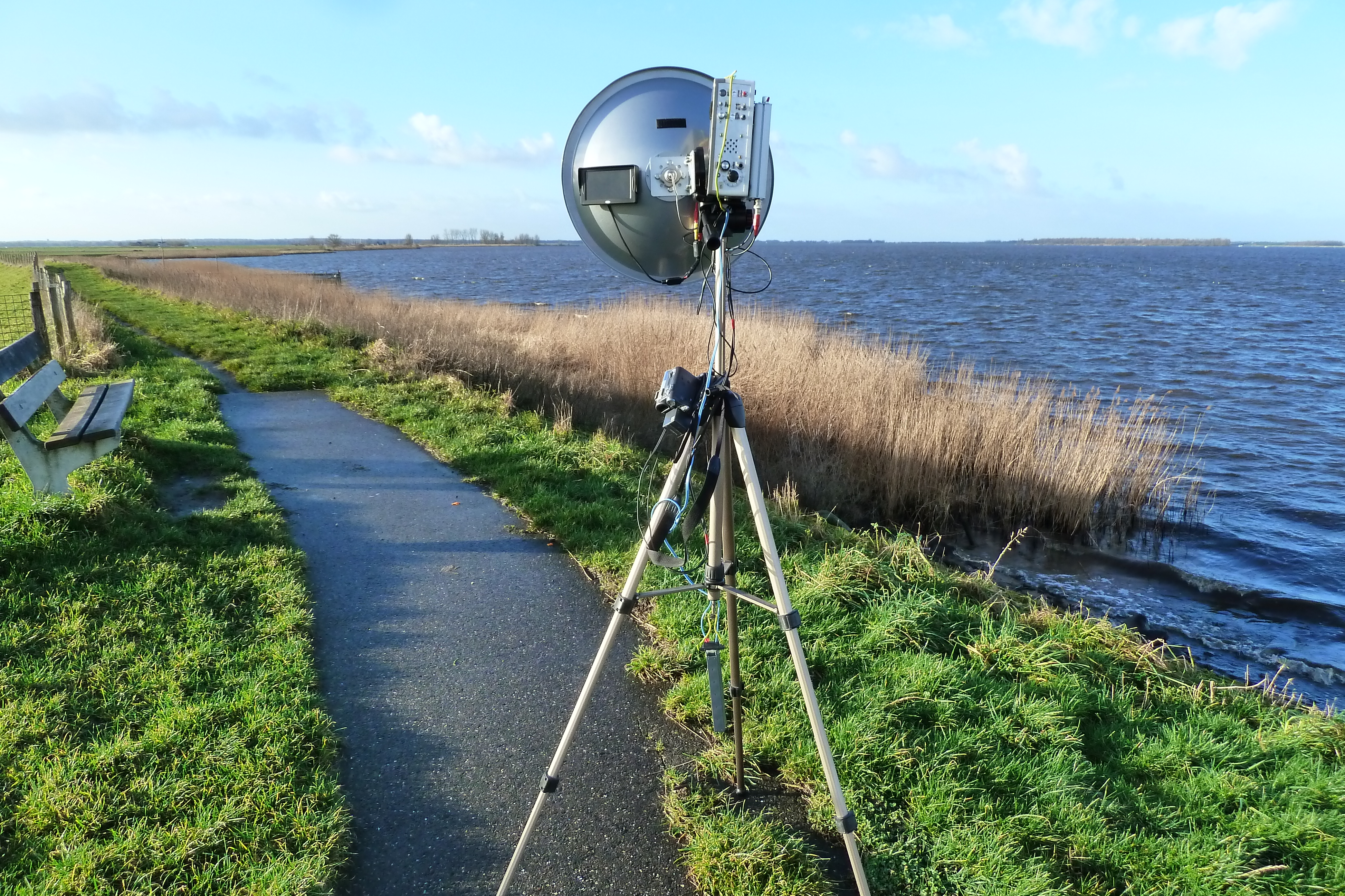

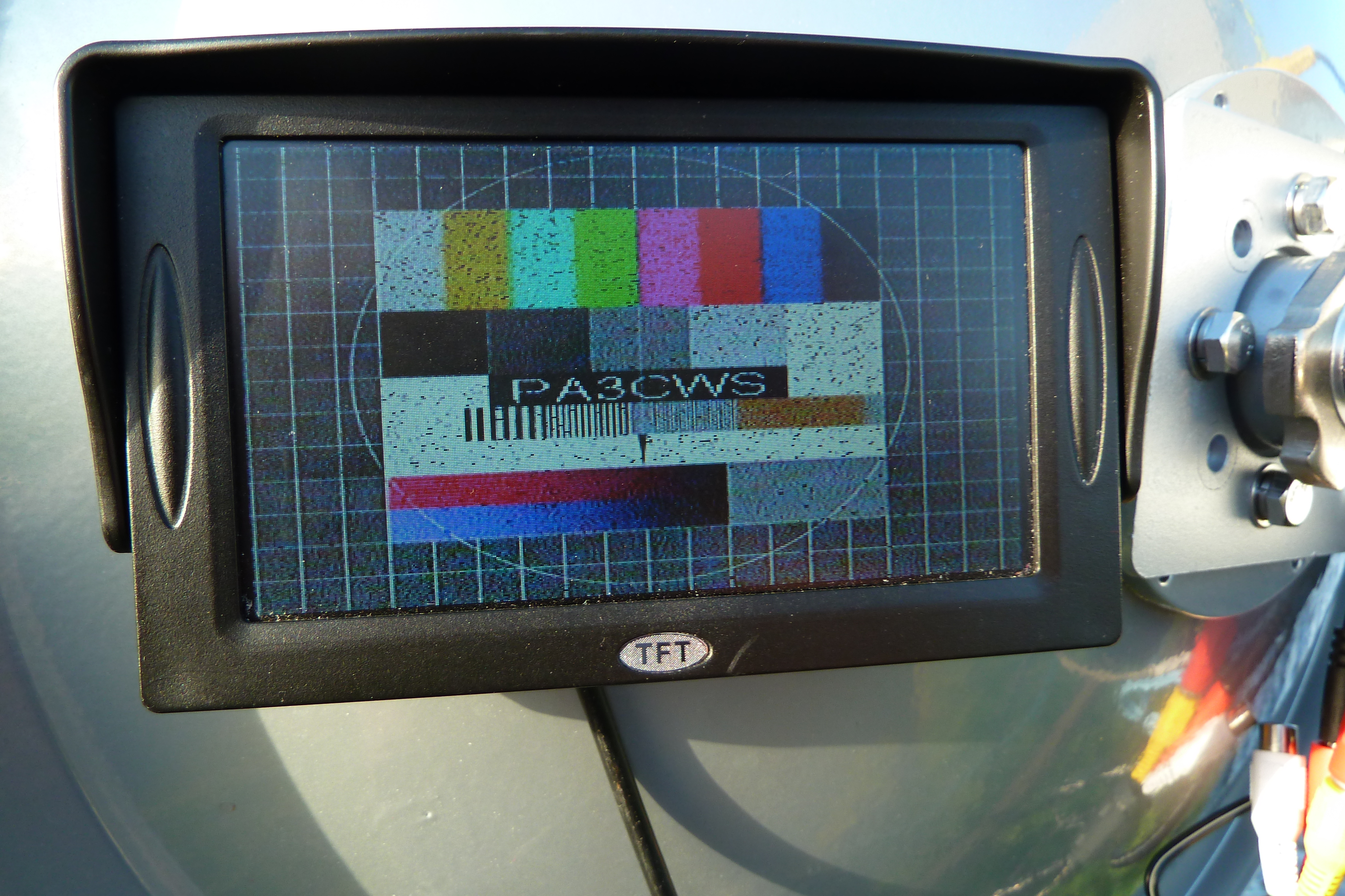

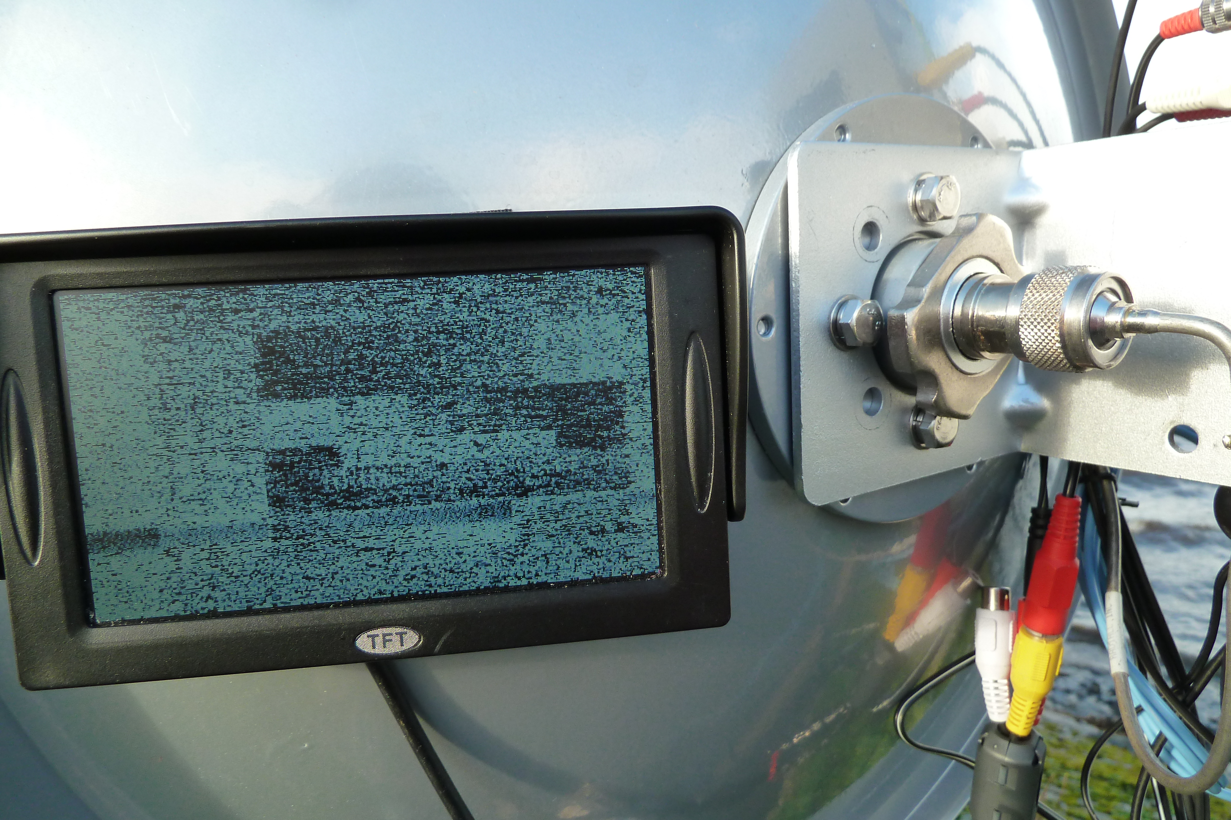

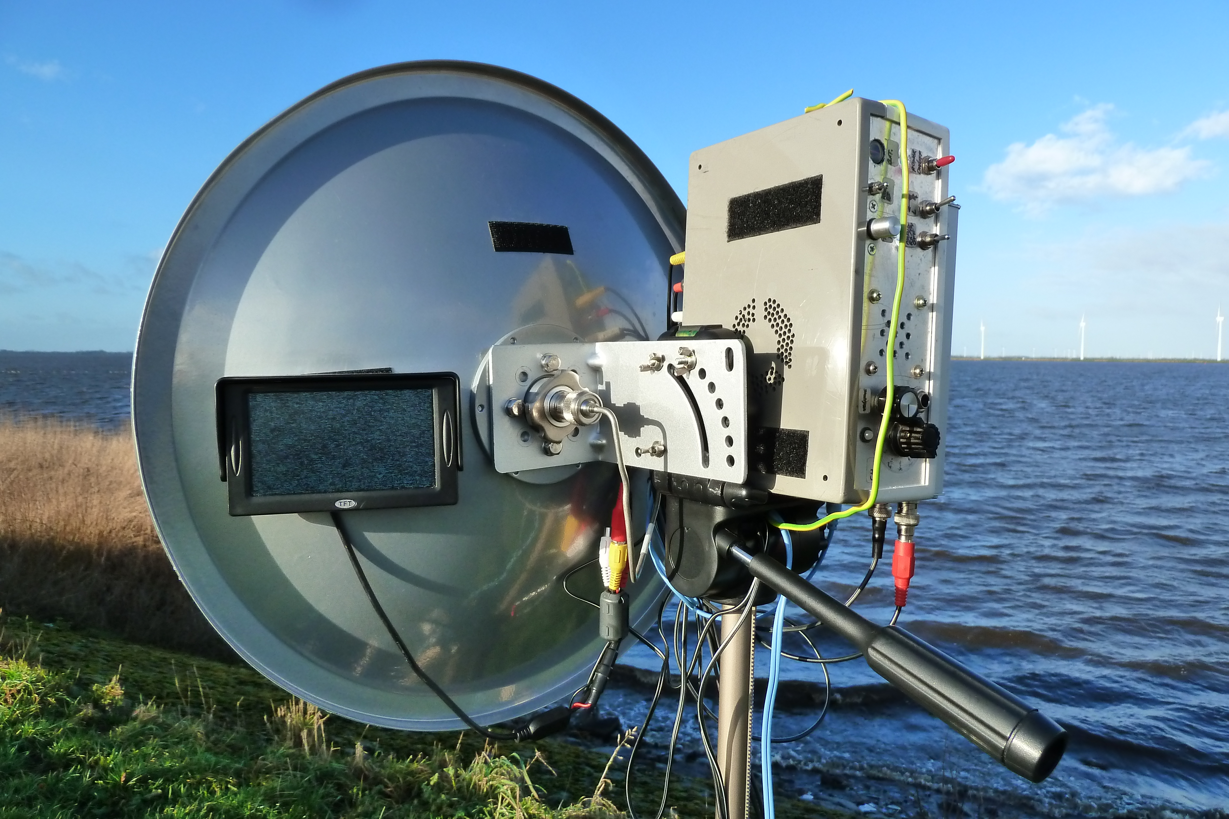

Dat was weer een leuke dag, al was het wel afzien in het gure weer. De onderstaande foto's zijn net bij een opklaring gemaakt, maar ik kon al nauwelijks meer de camera vasthouden. Hoe dan ook, leuk weer

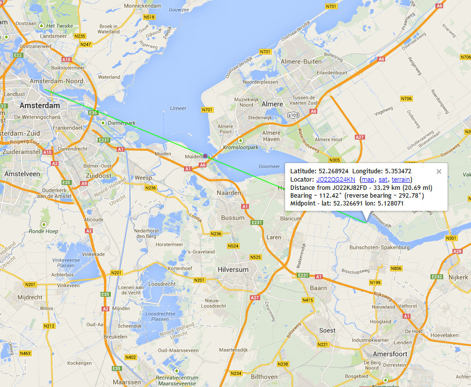

Hier stond ik: http://no.nonsense.ee/qth/map.html?qth=JO22QG24KN Ik ben naar Eemdijk (Palendijk) gereden om mijn portable 6cm set te testen. Ik had de apparatuur weer opnieuw aan het statief gehangen en ik had de antennekabel vervangen voor een stukje Semi rigid. Eerst ging de verbinding moeizaam, mede door het extreme weer. Toen ik 2m verplaatst was, was het best wel goed. Dat zie je op de foto’s. Zoveel doet 2m verplaatsing van je spullen op 6cm!
Volgende keer (als dat aan de orde is) wil ik het wel eens net aan de overkant gaan staan in Flevoland (JO22QG27 bijvoorbeeld).
