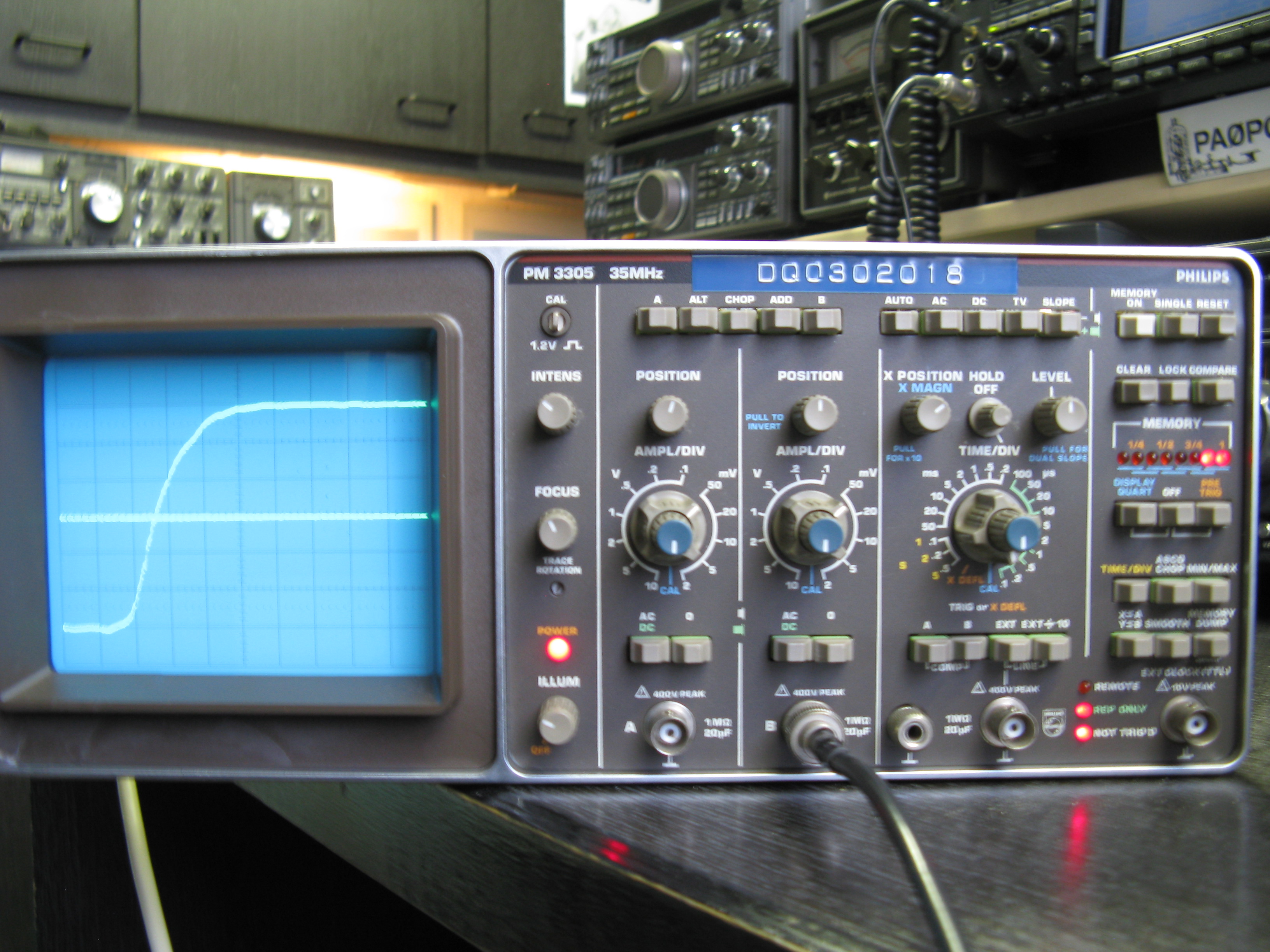

het voedingsprobleem leek opgelost, maar na een paar dagen blijkt, dat de scope slecht opstart van "koude"toestand.
Werkt hij eenmaal, is er geen enkel probleem.
De eigenlijke fout bleek een elco te zijn in het 5V circuit met een ESR waarde van 25 ohm.
Daardoor was de belasting voor de omvormer te zwaar en startte hij slecht op.
Omdat dit soort voeding ook in andere Philips scopes gebruikt werd, deze tip: als de voeding een fluitend geluid maakt, controleer dan eerst de elco's op de voedingsprint.
