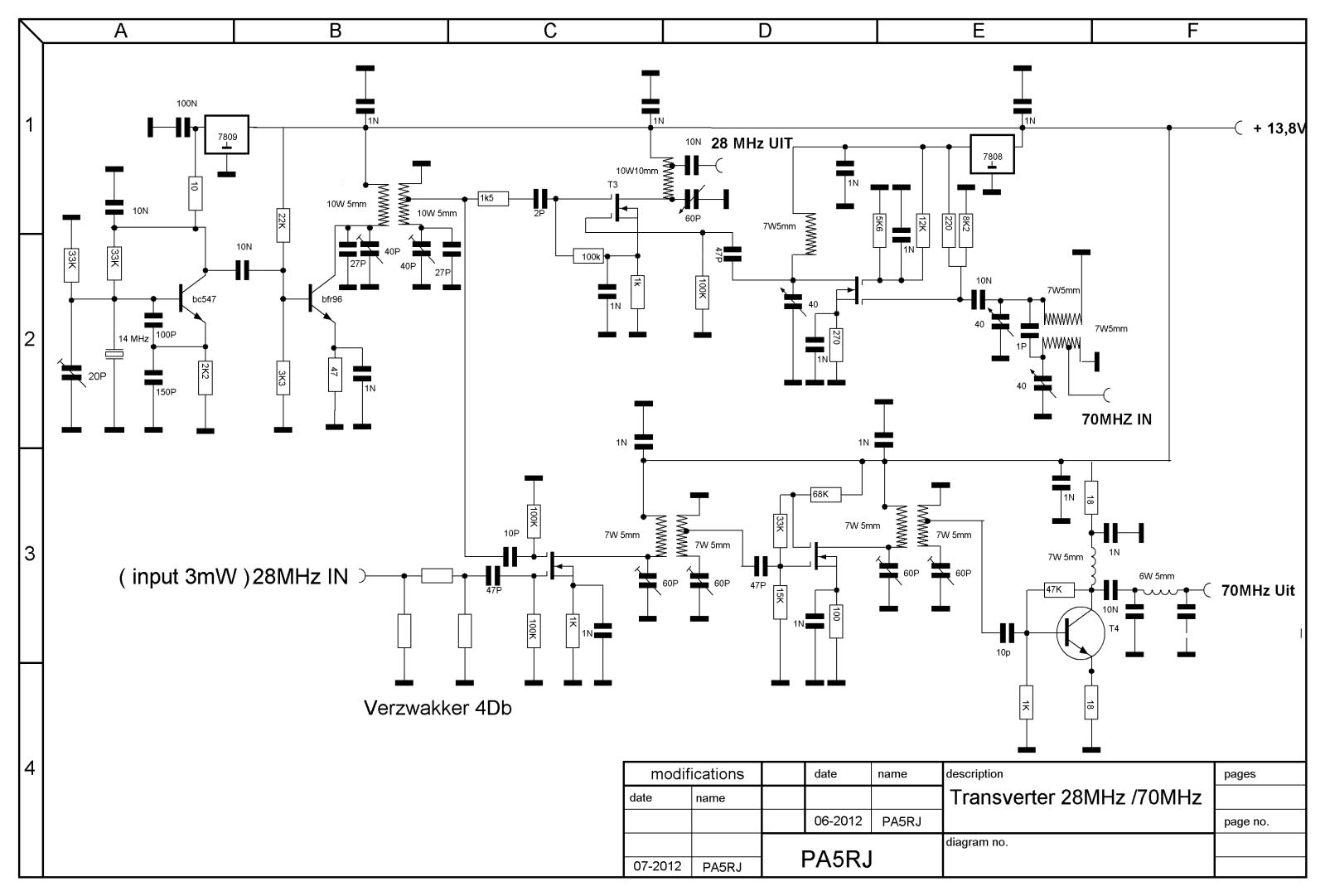

Heb een transverter gemaakt met gewoone spoelen i.p.v. Neosid,output is ongeveer 100mW.
Mixen doe ik met BF981.
Input is 28MHz, output is 100mW.
Bij voldoende animo laat ik printen maken.

Ziet er goed uit en ik ben benieuwd naar het schema.
Wat me opvalt zijn twee trimmers links op maximum, en een trimmer rechts op minimum, capaciteit.

Hallo René
Het schema heb ik aangepast.
De trimmers bij de uitgang(links) is het lowpass,hier kunnen vaste condensatoren in.
http://i46.tinypic.com/11v1tux.jpg

Hallo Roel (?),
Bedankt voor het schema.
Misschien kan ik nog wat tips geven?
Ik zet vaker bij de voedingslijn een LED om te zien of er voeding is en om regelaars (o.a. 78xx type) te belasten.
De meeste regelaars moeten minimaal 5mA leveren om goed te werken.
Verder kan een smoorspoel in o.a de 13,8V lijn geen kwaad.
Ook een zenerdiode van bijv. 18V en en een 1N4004 kunnen problemen of schade vermijden.
Extra zaken zoals (mute) relais en ingangsbeveiliging zijn natuurlijk ook mogelijk.
