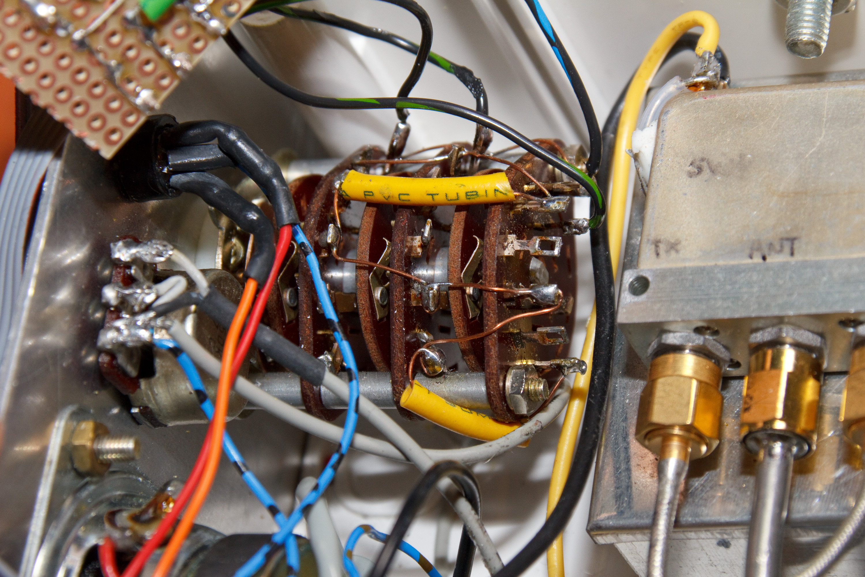

Het schakelen gebeurt met 3 bits. Dat kan je doen met dip-switches, maar ik vond een 7 standen draaischakelaar handiger. Ik schakel daarmee de zender en ontvanger tegelijkertijd op dezelfde frequentie, dus echt voor simplex gebruik. Ik heb een 7 standen schakelaar gebruikt met 3 banken (voor de 3 bits), maar het blijkt ook met 1 bank te kunnen (door middel van diodes, hoe weet ik echter nog niet). In iedere stand laat ik de juiste bits via een voorspanning afkomstig van de "bypass" spanningsuitgang op de modules naar ground schakelen. Ik heb 2k2 pulldown weerstanden gebruikt. Aangezien de zender en ontvanger bits parallel staan, heb ik alle bits voorzien van een diode. Deze diodes komen dus met de kathode bij elkaar op de schakelaar (vragen? stel ze gerust in een reactie op dit bericht). Gebruik geen diodes waar een te hoge spanning over staat als ze in geleiding komen. 1N4148's werken prima trouwens. De bits worden nu dus niet helemaal naar ground geschakeld, maar naar 0,7V. Dat bleek voldoende.
7 standen schakelaar met drie banken. Lekker ouderwets model. Leuk om ouderwets met nieuwerwets te combineren :)
Combineer de zender en ontvanger module op één schakelaar met een diodebrug.

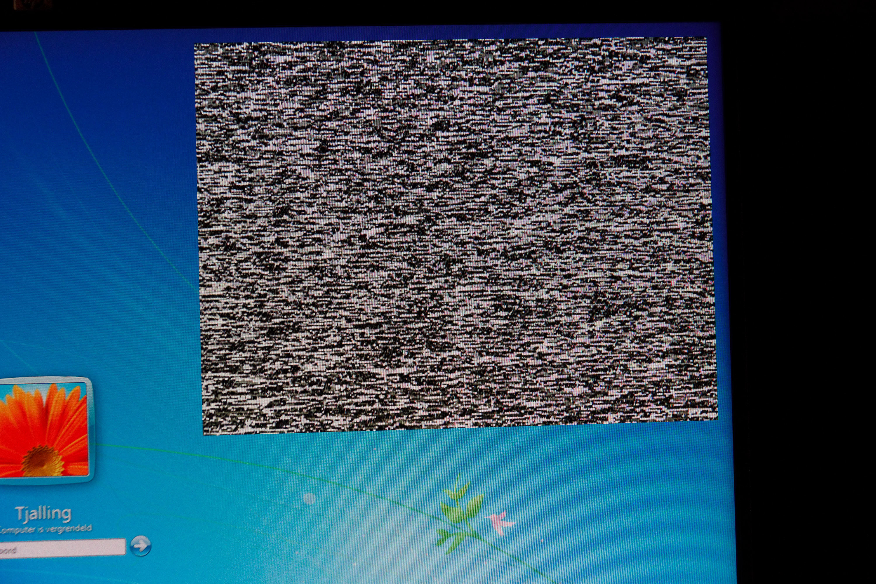

Eerst maar eens het ontvangertje aansluiten. Zien of er ruis uit komt. Er moeten een paar C-tjes extern worden geplaatst en je moet de modules voorzien van een ruisvrije 5V. Een elco aan de uitgang van de 7805 is zeer zeker aan te raden (ivm strepen in beeld!). En zorg voor de bekende ontkoppel C-tjes over de ingang en de uitgang van de 7805 (zie datasheet).
De ontvanger module. De dikke elco is voor het video, de oranje tantaal C-tjes zijn voor het audio en de kleinere elco is voor over de bypass aansluiting.
Na aansluiten had ik ruis (PIP functie van mijn monitor by the way)! Dat was makkelijk...

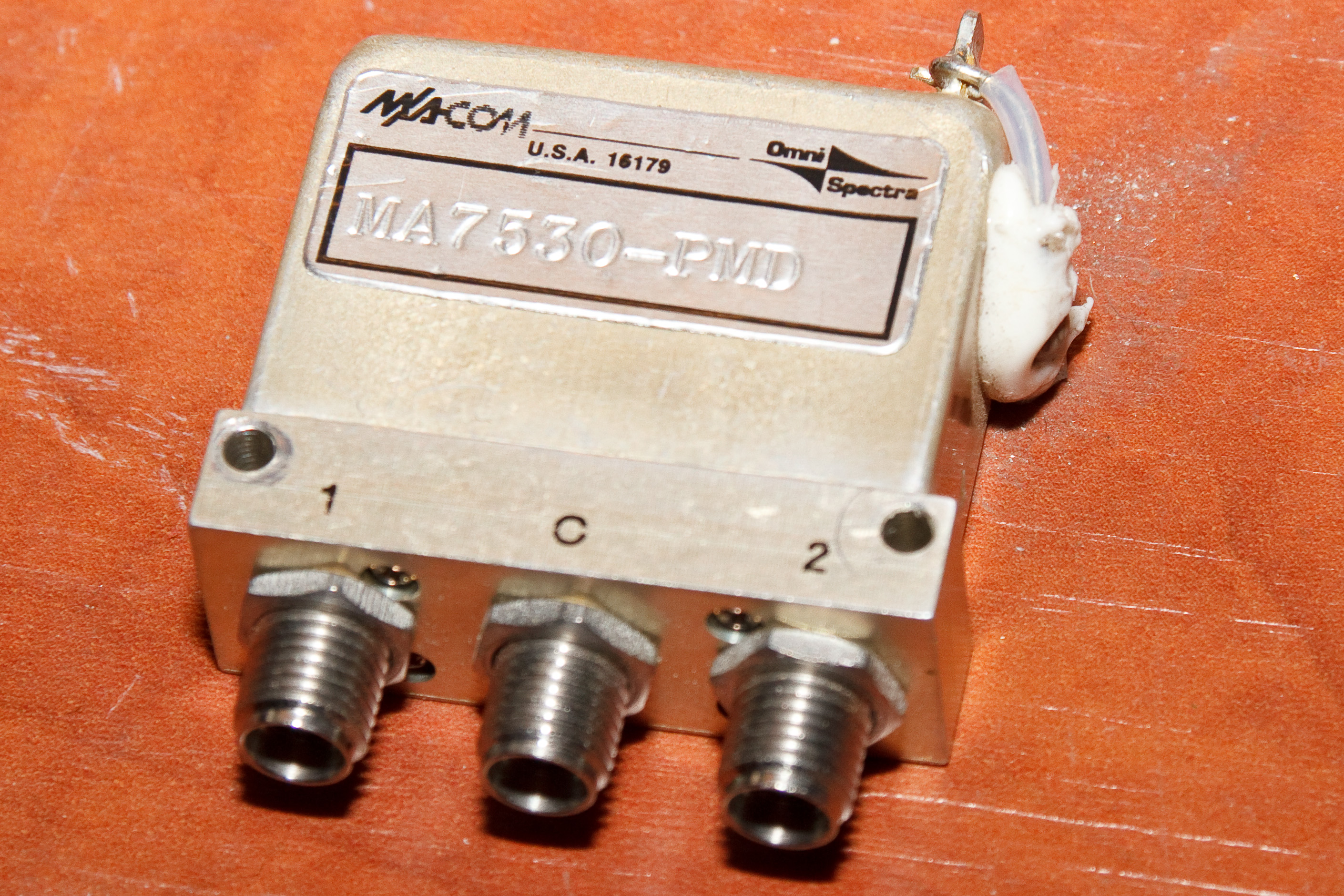

Coax relais... Die had ik nodig, maar de relais' die ik had liggen, waren hooguit bruikbaar tot UHF/500MHz. Dit is 5,7GHz, dus even andere koek. Via een tip van Ton PE1BQE kreeg ik het e-mail adres van PA0KBT die dit soort coax relais verkoopt:
Bruikbaar volgens specs tot 12GHz, maar volgens een meting zijn ze bruikbaar tot 18GHz!

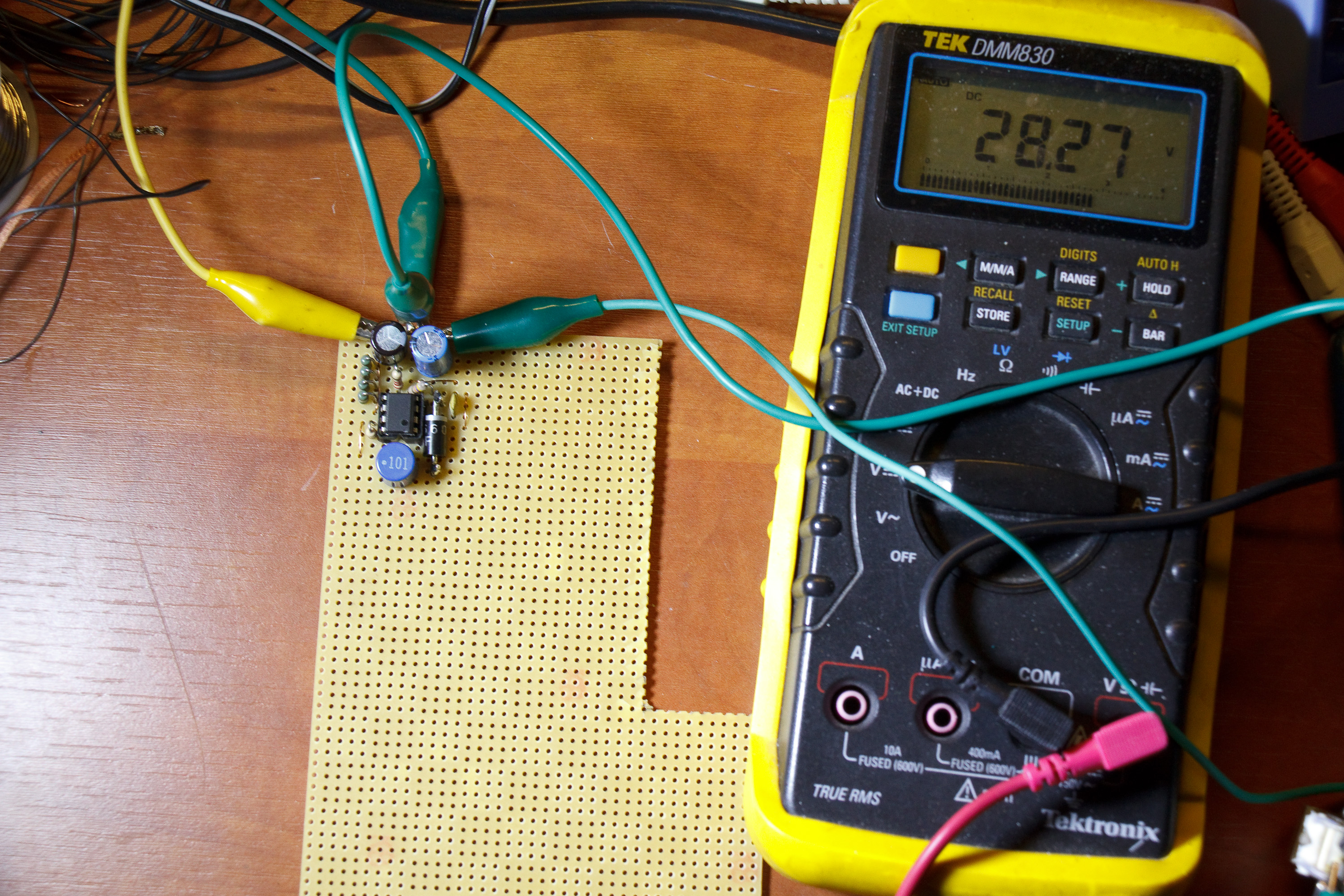

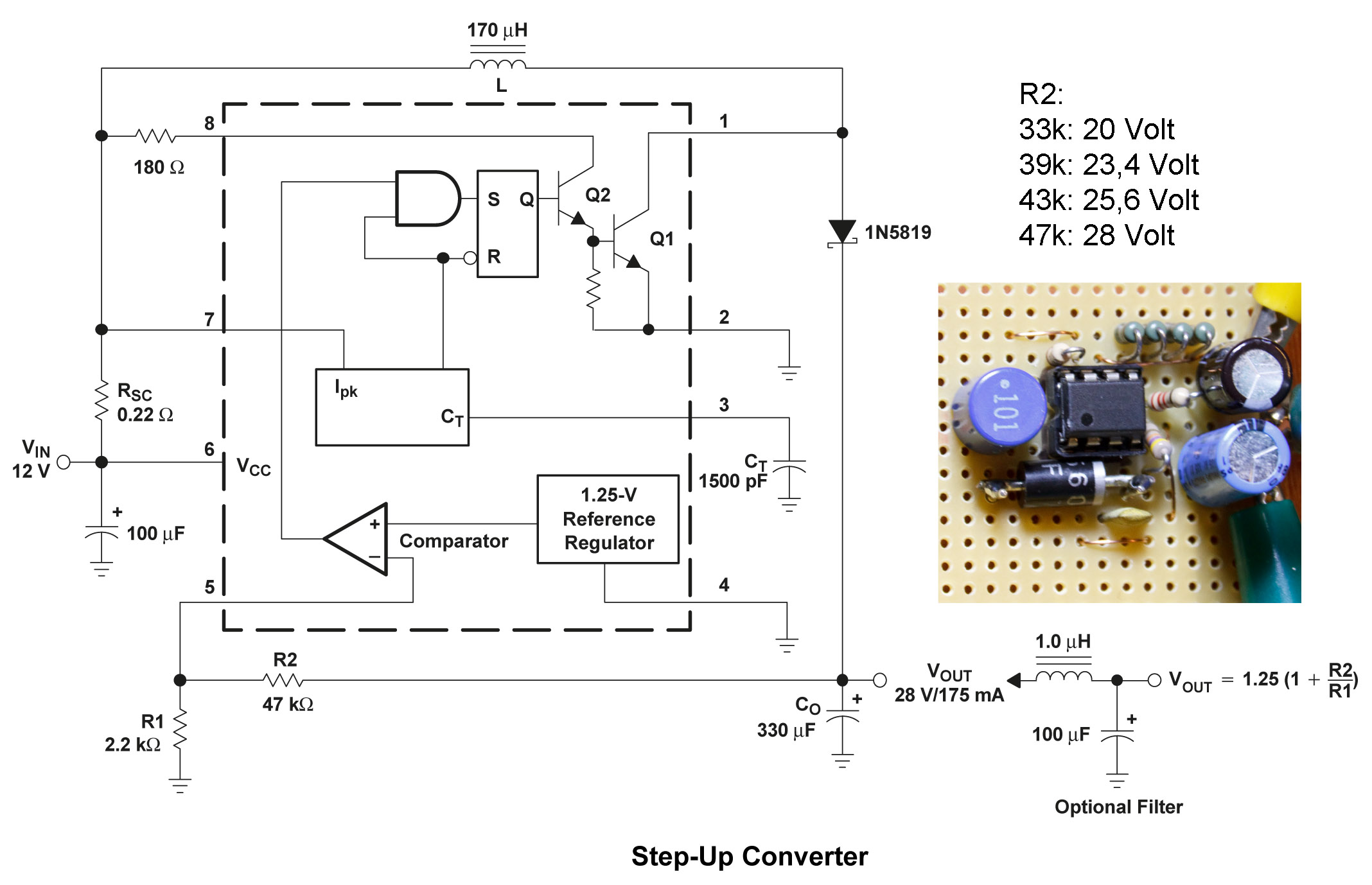

Je moet ze schakelen met 28V (vanaf 24V werkt). Mijn zendontvanger moet op een accu kunnen werken met spanningen tussen 7,5 en 15volt. Probleem dus! Als je alleen maar 12V gebruikt, kun je met een transistorschakeling met diodes even een 28V boost geven voor het schakelmoment, waarna daarna de spoel in het relais op 12V nog prima bekrachtigd blijft. Maar ik moest nog lager dan 12V.... Oplossing is een DC-DC step-up converter gebaseerd op de MC34063A.
Een heel leuk IC-tje. Je hebt maar een paar externe onderdelen nodig. In de datasheet staan prima bruikbare voorbeeldschakelingen. Eerst even de datasheet:
mc34063a.pdf
Datasheet MC34063A
(703.69 KiB) 1723 keer gedownload
Schema uit deze datasheet met toegevoegde info voor relais schakeling. Het optional filter heb ik weggelaten (een relais is maar een spoel). Normaal gesproken wel zeer aan te raden, omdat dit een schakelende voeding is.
Met de spanningsdeler op de comparator ingang kun je de uitgangsspanning bepalen. De formule staat in de datasheet.
Waar je op moet letten is het opgenomen vermogen van de aangesloten bron (relais dus in dit geval). Dat is bij 28V ongeveer 2,5Watt (90mA)! Dat is zeer fors en wordt opgestookt als warmte. Dit relais wordt dan ook zeer warm. Met deze step-up converter kan je het relais al schakelen op 4V. Er komt dan nog net 28V uit de step-up converter. Bijzonder he? Het opgenomen vermogen van het relais blijft natuurlijk gelijk, dus naar de ingang van de step-up converter loopt een veel hogere stroom. Tel daar nog wat rendementsverlies in de step-up converter bij (rendement is ca. 85%) en je ziet een stroom lopen van een paar honderd mA (afhankelijk van de ingangsspanning, want het gaat om het opgenomen vermogen - met verlies erbij ca. 3W). Bij 12V input is de stroom aan de ingang tussen 250 en 300mA. Bij 5V is de stroom aan de ingang tussen 600 en 700mA. Dat is wel erg veel op een accupack... later meer hierover. Eerst even wat foto's van de step-up converter:
28V gestabiliseerd uit, terwijl je er tussen 4 en 15V in stopt.
Netjes in een blikje gebouwd.
<Lees de update hieronder, want het bleek dat als het relais warm werd, deze niet meer schakelde op 22V>Zoals eerder gezegd schakelt het relais al op wat lagere spanningen. Ik heb de step-up converter nu gezet op 22V en dat gaat prima. Ik houd een marge van +3V, om de contacten goed stevig te laten schakelen. Het opgenomen vermogen is een stukje lager bij deze spanning, maar nog steeds fors. Ik laat het eerst even zo vanwege tijd, maar later probeer ik een schakeling toe te voegen aan de step-up converter die de spanningsdeler geleidelijk regelt na het inschakelen. Mijn doel is om het relais dan te schakelen met 22V en de spanning vervolgens te laten zakken tot ca. 15V. Als het relais maar éénmaal bekrachtigd is, dan blijft hij wel staan tot ca. 12V over de spoel. Pas daaronder vallen de contacten weer in de ruststand. Dat komt later en daarom zit er nog wat ruimte in het kastje van de step-up converter.
Update: het is gebleken dat mijn relais toch niet betrouwbaar schakelt op 22V. Dat ben ik aan het uitzoeken... Eventueel zet ik de spanning weer op 28V (klopt, heb ik gedaan).

Om te beginnen het coax relais: deze schakelde wel goed op 22V, maar als deze warm werd ging dat niet meer. Dan had het relais 24V nodig. Ik heb de step-up converter weer op 28V gezet (nominale schakelspanning relais). Later probeer ik een schakeling te bedenken, die de spanning laat zakken na het inschakelen van het relais. De reden is het stroomverbruik van het relais op 28V. Eénmaal ingeschakeld kan je de spanning over de spoel heel ver laten zakken, voordat deze weer af valt. Daar wil ik gebruik van maken om accucapaciteit te sparen, want het relais is nu één van de grootste verbruikers in deze zendontvanger (in TX mode).

TX schakelaar
Met een meervoudige wisselschakelaar (indruk schakelaar uit de junkbox) schakel ik met de eerste bank de eerste 7805 uitgang naar de ontvanger module in uitgedrukte toestand (RX mode dus). De volgende bank schakelt de tweede 7805 uitgang naar de zender module (TX mode). De derde bank schakelt in ingedrukte toestand de 12V ingangsspanning naar de step-up converter en daarmee dus het coax relais.
Vaak wil je nog kunnen ontvangen tijdens het zenden, ondanks het coax relais omgeschakeld is: het monitoren van je eigen signaal zeg maar. Dat kost accucapaciteit, dus heb ik parallel over bank 1 nog een schakelaartje gemonteerd. Zodoende wordt in TX mode de ontvanger toch niet uitgeschakeld.

Zoals ik eerder al zei, neemt het coax relais op 28V bijna 3 Watt aan vermogen op. Die 28V is alleen nodig om het relais betrouwbaar in te schakelen. Eenmaal ingeschakeld kan je rustig de spanning verlagen tot onder de 10V voordat de contacten weer loslaten naar rust. Daar kunnen we gebruik van maken om energie te besparen. Deze zendontvanger is tenslotte gemaakt voor accugebruik. Een voeding kan ook, maar hij is vooral ontworpen voor in het veld (portable gebruik).
De eerder genoemde step-up converter maakt van 5-15V ongeveer 28V. Deze uitgangsspanning wordt bepaald door bepaalde waarden van twee weerstanden (R1 en R2) in de schakeling van de step-up converter te berekenen. Ik wilde weleens proberen of de uitgangsspanning kon worden verlaagd als ik een weerstandje parallel schakelde, terwijl de step-up converter ingeschakeld was.
Dat was geen probleem! De spanning zakte netjes en ik heb een dusdanige weerstand gekozen, dat de uitgangsspanning 11,5V werd. Dat scheelde bijna 2W aan opgenomen vermogen door het coax relais.
Maar ik moet het relais wel inschakelen op 28V. Dus heb ik een eenvoudig schakelingetje gemaakt, waarbij een weerstand een condensator oplaadt. Hieraan zit via een basisweerstand een BC547 transistortje die langzaam in geleiding komt. Deze schakelt de spoel van een klein 5V relais naar ground en de andere kant van de spoel staat constant op 5V. Zodoende wordt dit kleine 5V relais dus na ca. 2 seconden ingeschakeld. Dit kleine relais schakelt een de eerder genoemde weerstand parallel aan R2 van de step-up converter.
Inschakel vertraging op de step-up converter, die de uitgangsspanning na ca. 2s verlaagd van 28 naar 11,5 Volt
Door de juiste verhouding van weerstandswaarden en ook nog een weerstandje over de condensator te plaatsen, wordt het 5V relais bijna direct weer uitgeschakeld zodra er op RX (ontvangst) wordt overgegaan. Dat was belangrijk, omdat het kan voorkomen dat er vrij snel weer op TX (zenden) wordt overgegaan. Je moet dan niet hebben dat de step-up converter direct op 11,5V gaat draaien, omdat het coax relais dan niet omschakelt. Even in het kort wat er nu gebeurt:
In RX mode staat er geen spanning op de step-up converter. Ook staat er geen 5V op de inschakelvertraging. Zodra ik op TX mode overga, komt er spanning op de step-up converter en komt daar direct 28V uit; het coax relais schakelt om. Ook wordt er direct 5V aangeboden aan de inschakelvertraging. Die wacht nog even met het inschakelen van het 5V relais, omdat de condensator nog op moet laden. Zodra het omschakelpunt is bereikt en de transistor voldoende in geleiding is gekomen, wordt het 5V relais ingeschakeld. Op dat moment zit er een weerstand parallel aan R2 van de step-up converter en zakt de spanning direct naar 11,5V. Het coax relais blijft ondanks deze spanningsverlaging toch ingeschakeld, maar verbruikt een stuk minder energie. Zodra ik weer op RX mode overga, vallen alle spanningen van de step-up converter en de inschakelvertraging en valt het coax relais weer om naar rust. De condensator in de inschakelvertraging is erg snel weer leeg en de schakeling is daarmee weer klaar voor de volgende TX.
Verbruikt de inschakelvertraging en het 5V relais dan niet weer vermogen? Maak je daar je winst niet weer mee ongedaan? Ja een heel klein beetje. De inschakelvertraging verbruikt ca. 200mW. De winst is ca. 2W op het coax relais, dus die 1,8W is mijn nominale winst in totaal. Dat scheelt weer behoorlijk op een accu!
Het 5V relais is dubbelpolig uitgevoerd. Ik had dus nog een schakelkant over. Daar heb ik de TX module op aangesloten (rode draadjes in bovenstaande foto). Als ik nu op TX mode overga, duurt het dus ook 2s voordat mijn zender inschakelt. Het coax relais is dan allang omgeschakeld, dus weet ik nu zeker dat ik niet met RF actief (enkele milliseconden) omschakel in het coax relais. Niet echt nodig op een 500mW zendertje, maar ik had toch dat schakelcontact over.

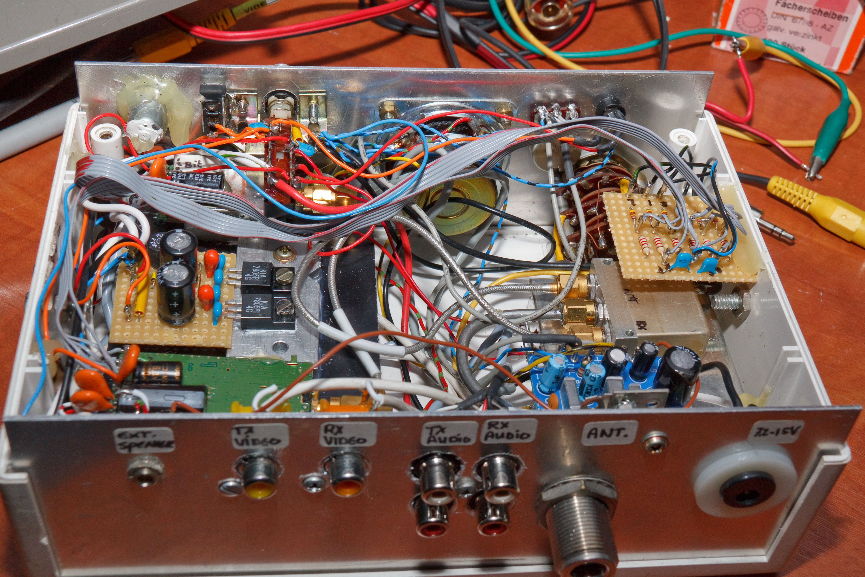

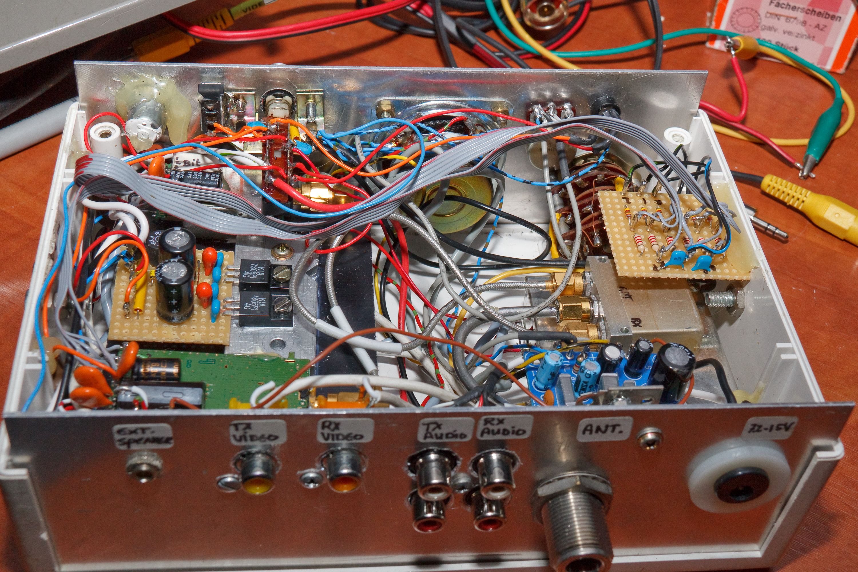

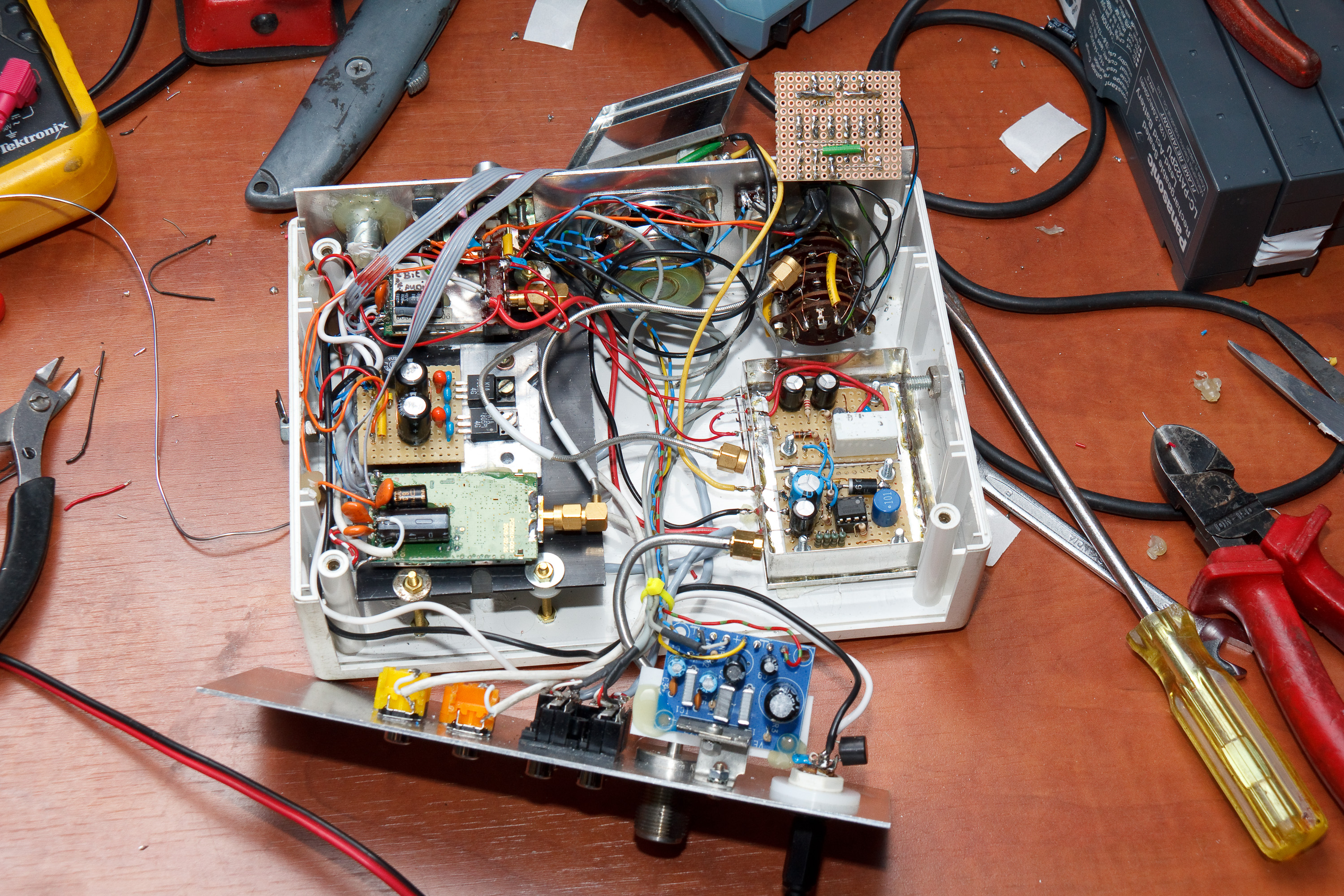

Toen werd het tijd om de boel eens helemaal in elkaar te zetten. Ik wacht nog even met het bij elkaar binden van de bedrading, want er kan nog wat bij komen. Sterker nog, dat weet ik wel zeker. Dat komt later.
Ik wilde een duurtest doen op de accu. Dit was mijn testopstelling, bijna compleet in elkaar gezet:
De voorkant. Cosmetisch gezien verdient dit kastje geen schoonheidsprijs. Dit kastje komt al uit de jaren 80 :) Functioneel is het zeker wel!
De achterzijde... Nota: de coax kabeltjes tussen de RX- en TX module en het coax relais worden in de toekomst vervangen voor semi-rigid.
De accutest verliep perfect. De zender kon nog een uur zenden, terwijl de accu al was gebruikt tijdens eerdere experimenten in het veld. In dat uur vond ik wel, dat het koelblok te heet werd. Ik overweeg een kleine energiezuinig ventilator met regeling te plaatsen. Die schakelt dan alleen in als het koelblok echt te heet wordt. Je kunt je misschien afvragen waarom dat nodig is, omdat je in het veld toch niet uren achter elkaar gaat zenden? Wel in geval van een activiteit zoals we bij de JOTA hebben gedaan; een duplex verbinding van punt tot punt met aan iedere kant een afzonderlijke zender en ontvanger op verschillende banden. Dan gaat deze zendontvanger op de voeding en moet hij uren achter elkaar kunnen draaien. Vandaar!
