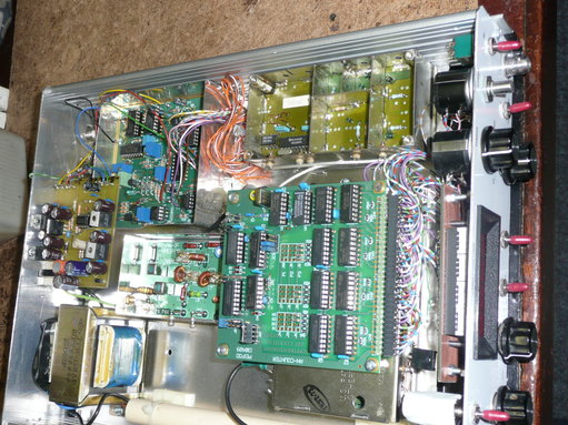

Zo gaat het er bij mij uitzien.<br />ik had nog een tracker van de oude versie gevonden.<br />gr. huug  PE0HHM
gr. huug PE0HHM
Re: Bouw van de IF logdetector
Wow, wat netjes. :clap:
Ziet er goed uit Huug!
