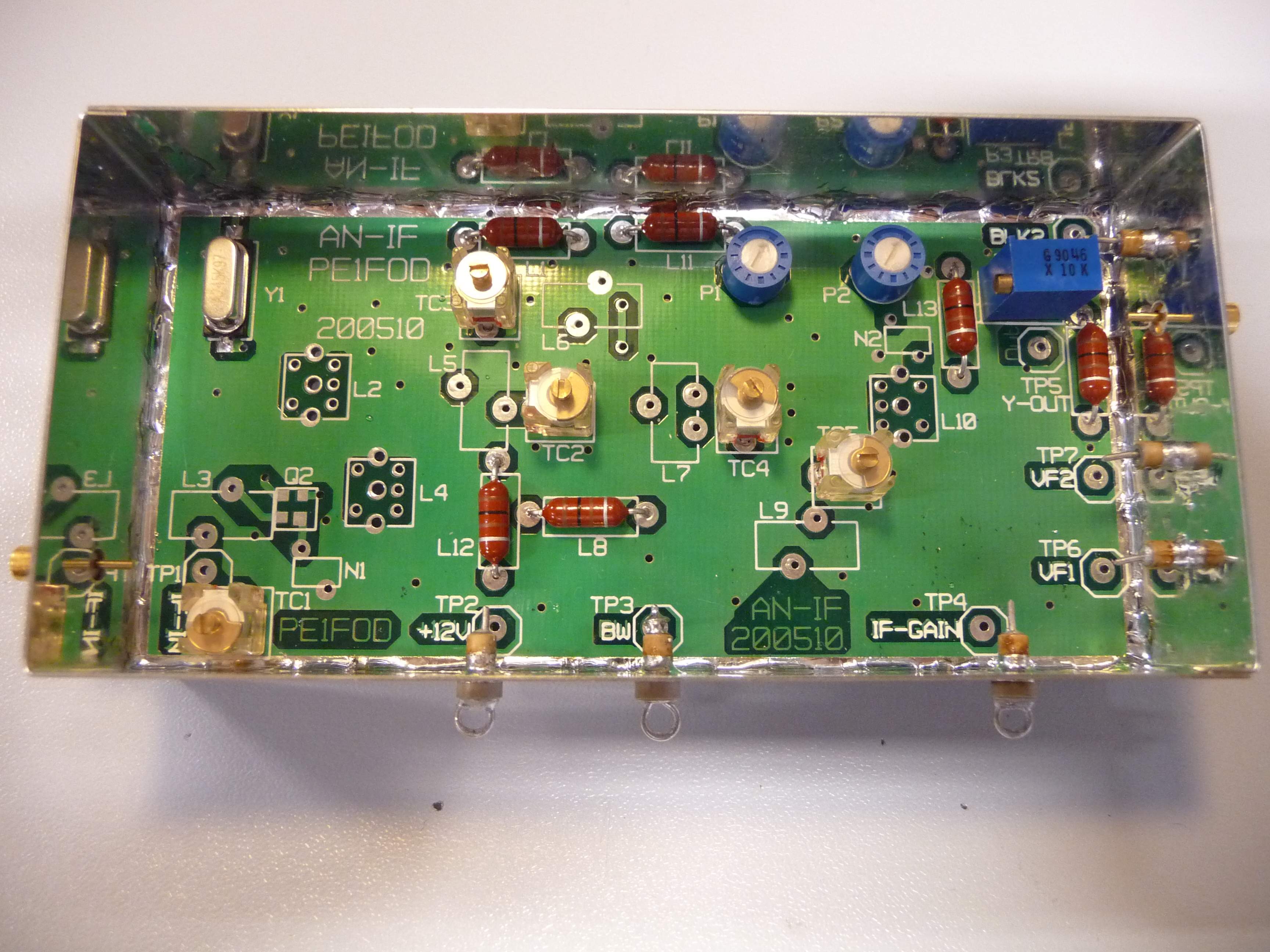

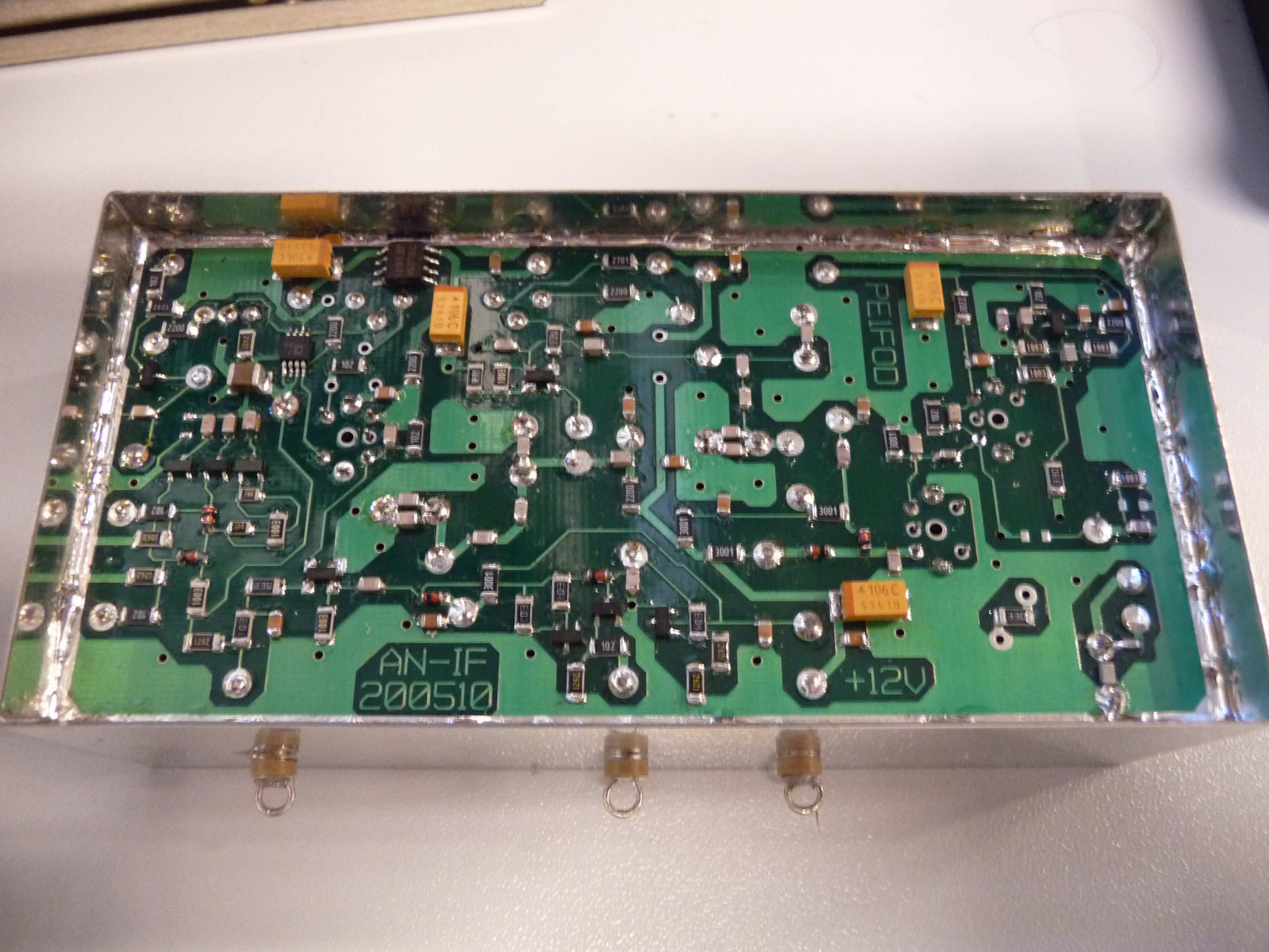

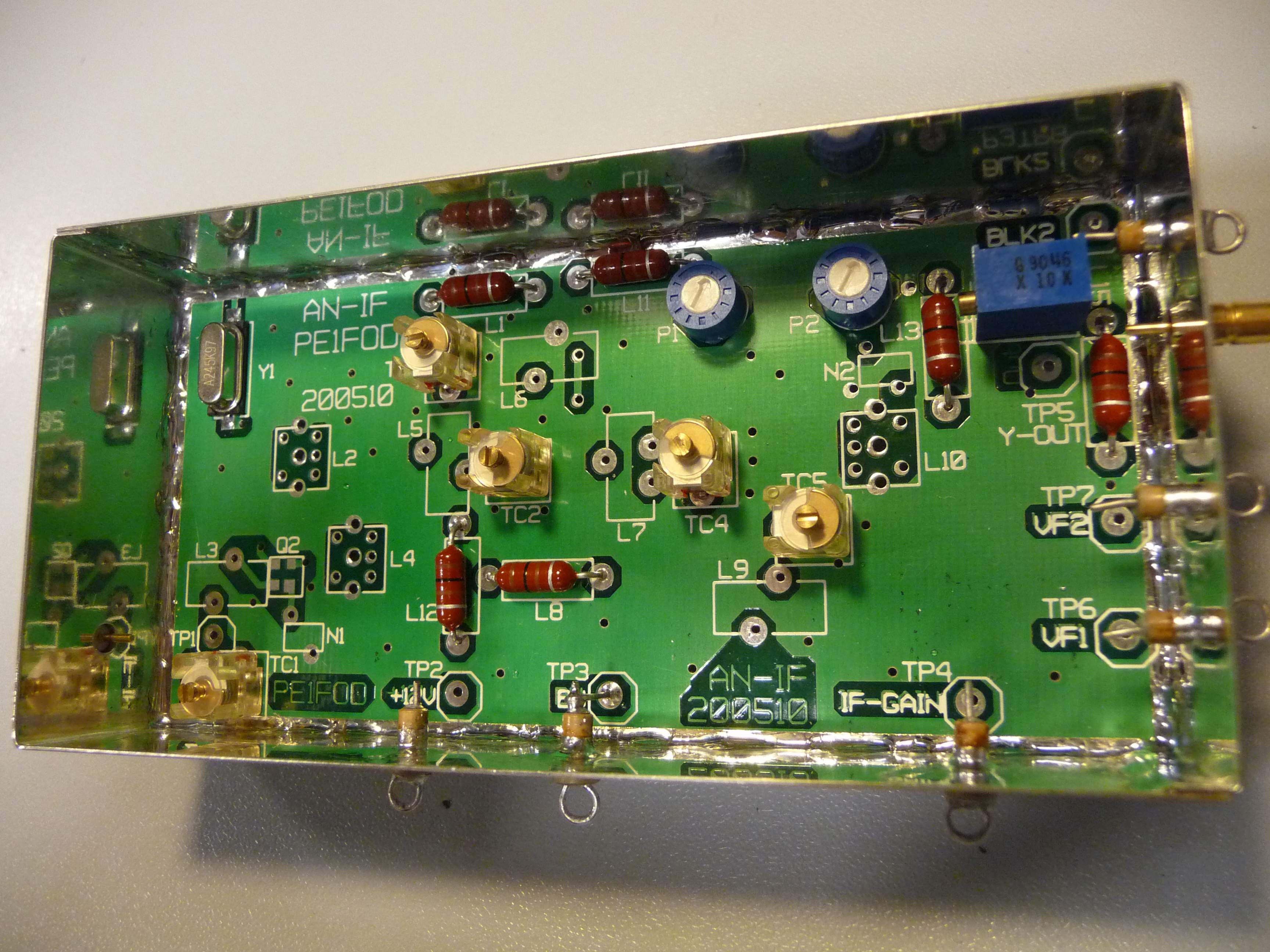

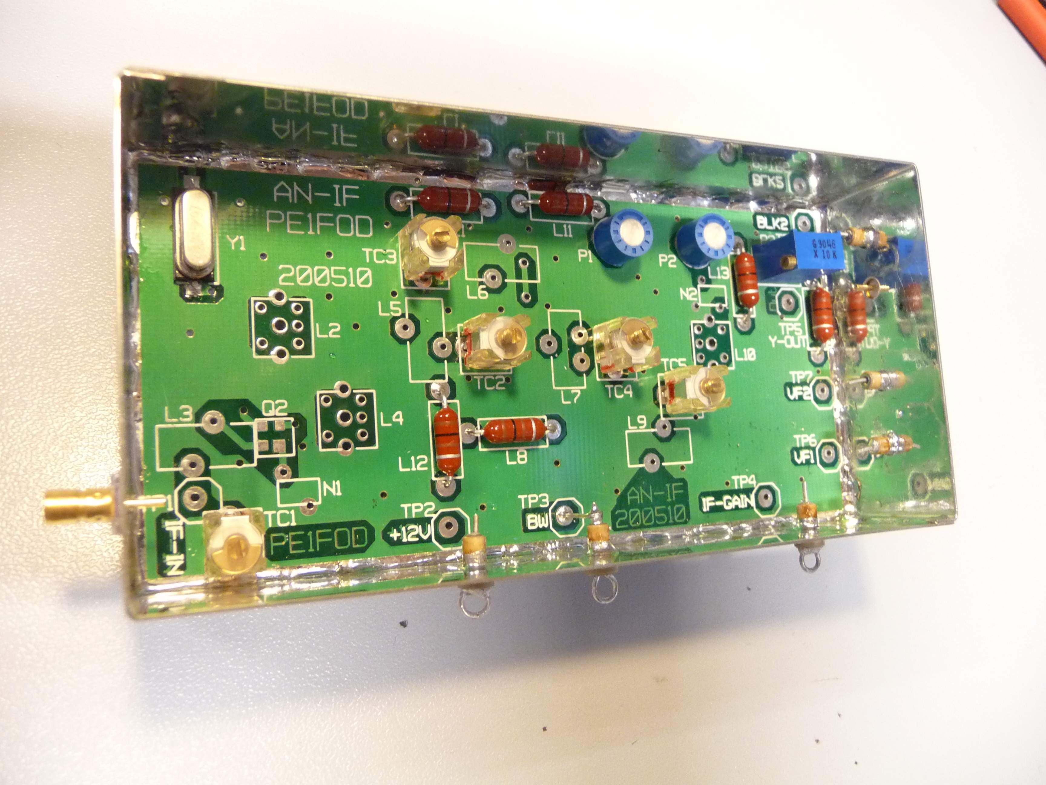

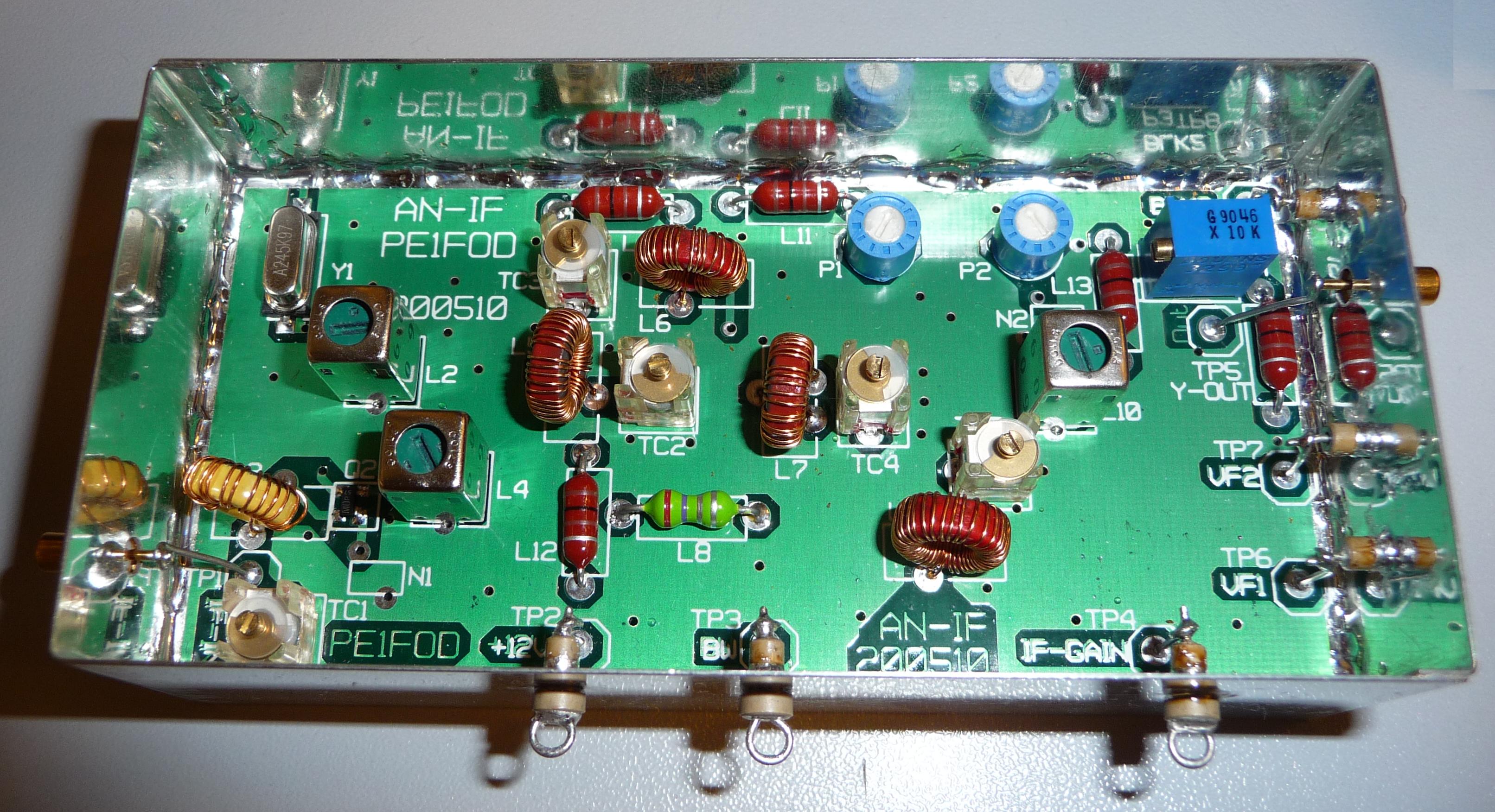

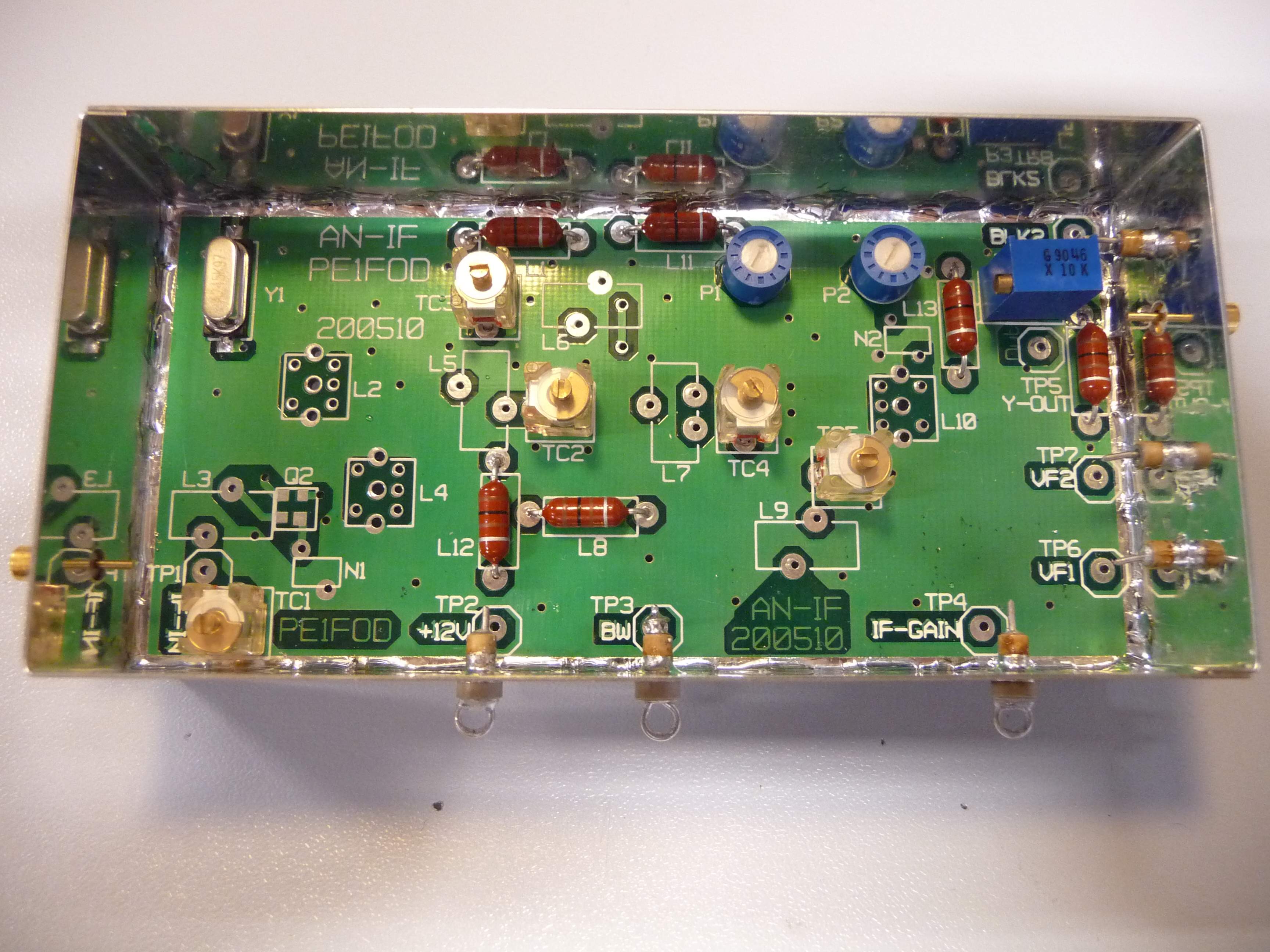

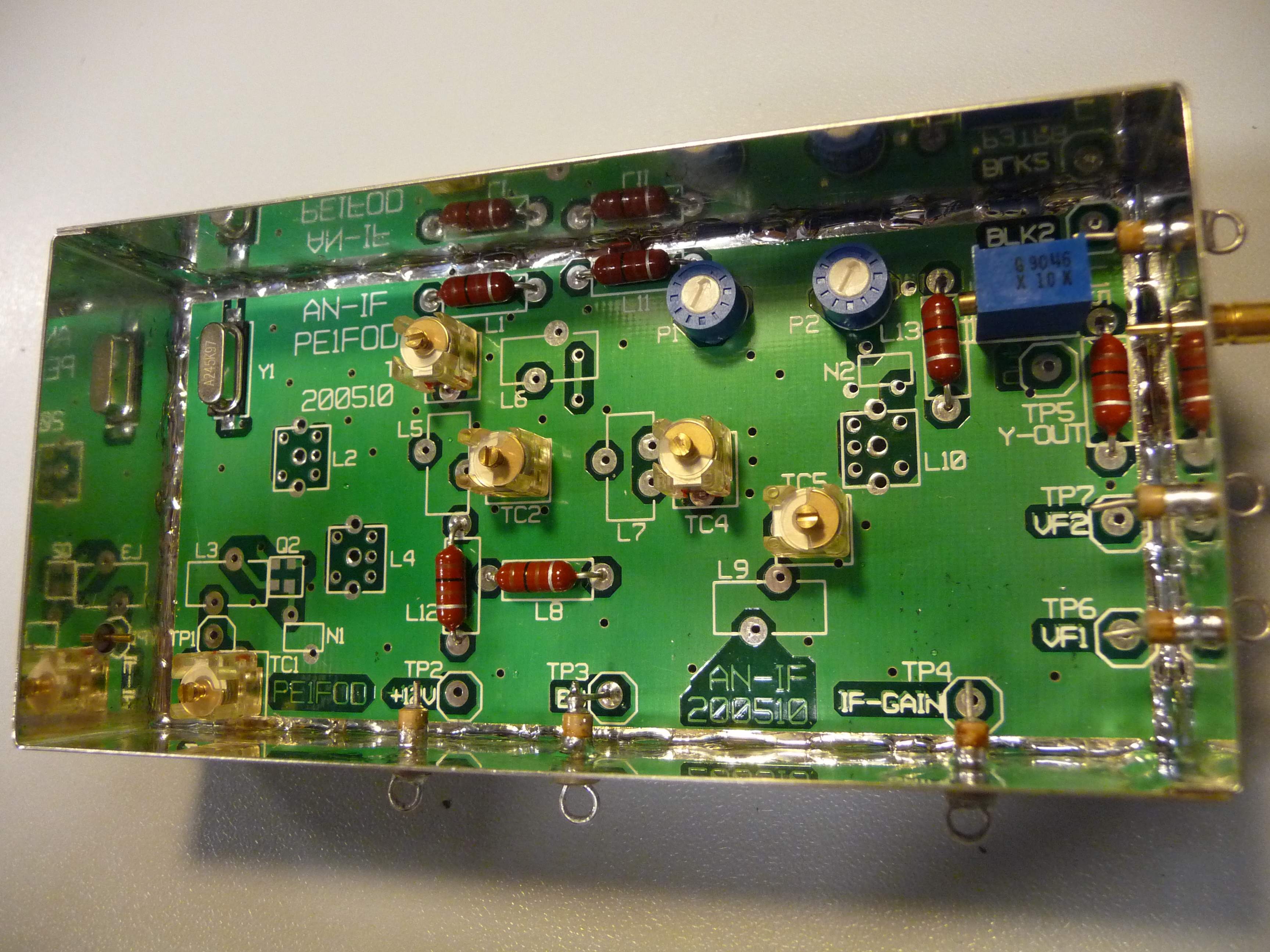

Ondertussen is Timo de geproduceerde print aan het testen. Altijd spannend of dat net zo goed gaat werken als het uiteindelijke prototype. In het kader van "we willen foto's!", heeft hij ons een paar kiekjes toegestuurd van de eerste bouw. Hoe we het gaan doen met de blikjes, moeten ik nog even vragen. Ik weet namelijk niet meer of we wel voldoende blikmateriaal hebben.
Re: Voortgang 9; aankondiging IF logdetector
De print is getest en deze werkte goed. Na een klein probleempje.
Hoi Tjalling,
Hij doet het helemaal, nog wel moeten zoeken naar een verlies van 6.5dB in het smalle filter.
Dit bleek een verkeert type c'tje te zijn, een X7R ipv COG.

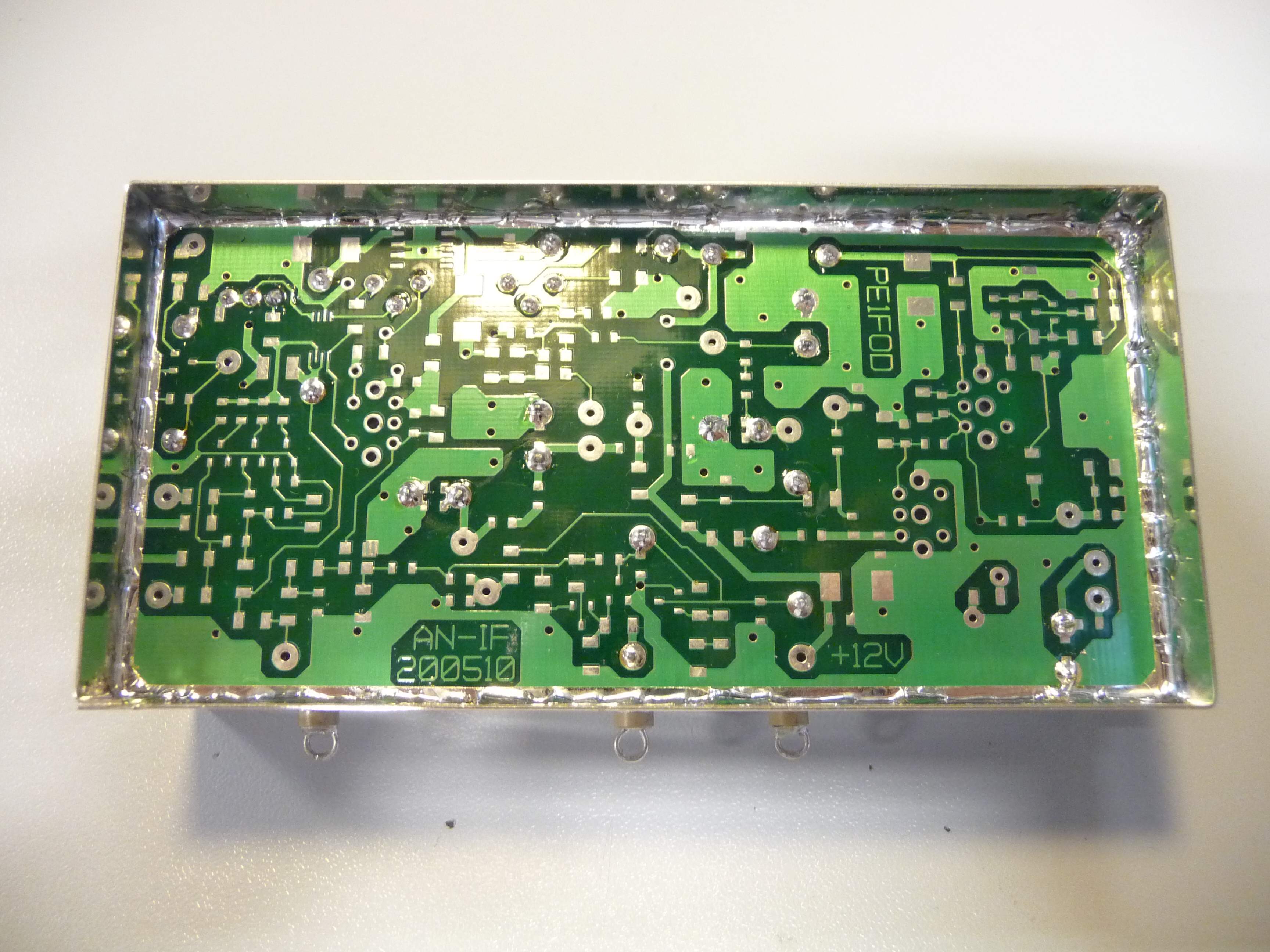

De foto van de onderkant is nog niet optimaal…..
Ik probeer een werkende opstelling te maken voor "de dag voor de radioamateur".
Timo
