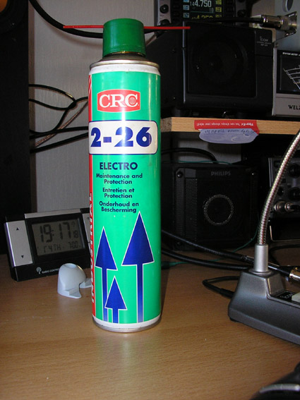

Ik heb sinds een paar dagen een Sommerkamp FR-50 b
Vandaag de potmeters en de schakelaars schoon gemaakt.
En de hele avond met een koptelefoon luisteren op 40 meter ( leuk :D ) op een stukje draad
Ik hoop dat ik nu niet de ziekte van FRED heb :lol:

Ik ben niet zo'n fan van spray enz op schakelaars en potmeters. Vaak even een verbetering en daarna erger dan ervoor (er schijnt goed spul te zijn maar meestal gebruik je net het verkeerde, bv een spul wat beter geleidt in een potmeter is "einde" potmeterfunctie.

Je hebt gelijkt met de spray eerst ging het best goed.
Nu is het weer net zo slecht..
Maar ik moet hem denk ik ook vaker aan zetten :D
