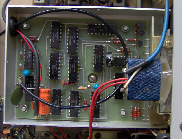

Afbeelding van de bovenkant van de digitaal display print
Het probleem met het display is dat bij alle digits zwakjes altijd een nul te zien is. De 2 rechtse geven hieroverheen in normaal licht de goede waarde. De meest linkse is altijd zwak nul. Het lijkt alsof bij de scanning een van de IC continue data op de lijn zet

De ic's die ik kan lezen zijn uit de oude cmos 4000 serie.
Dit is waarschijnlijk wel te repareren.
Je kunt met een scoop de signaallijnen bij de 7-segment diplays bekijken.
Controleer ook de voeding op rimpel.
Eventueel kun je met de datasheets een schema maken.

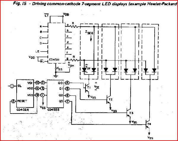

Er zijn zo ongeveer twee methodes op 7 segment led displays aan te sturen:
- elk digit zijn eigen driver (vaak decade counters met 7 segment uitgangen, cd4026)
- multiplexen
Probeer of een duidelijkere foto te maken of post de nummers van de ic's.
- multiplexen

Ik heb de voeding bekeken en die is schoon. De FRG-7 is kennelijk in 1979 gemaakt en de digitale print ook.
De IC's zijn 4x CD4011, 2x CD4023, 2x CD4027, 3x CD4029 1x CD4040 en 1x CD4511 dus ik denk aan multiplexen

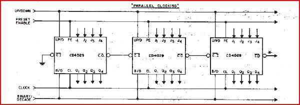

CD4029 CMOS Presettable Up/Down Counter
De 4029 is gekozen om de MF van de FRG te kunnen compenseren.
o.a. 4040 zal een kloksignaal maken.
Mogelijk klopt er een signaalniveau niet meer.
Probeer maar een schema te maken. Plaats in bijv. Eagle alle IC's en andere componenten en zoek de bijbehorende verbindingen vanaf het origineel.
Dat is wat werk maar repareert veel gemakkelijker.
