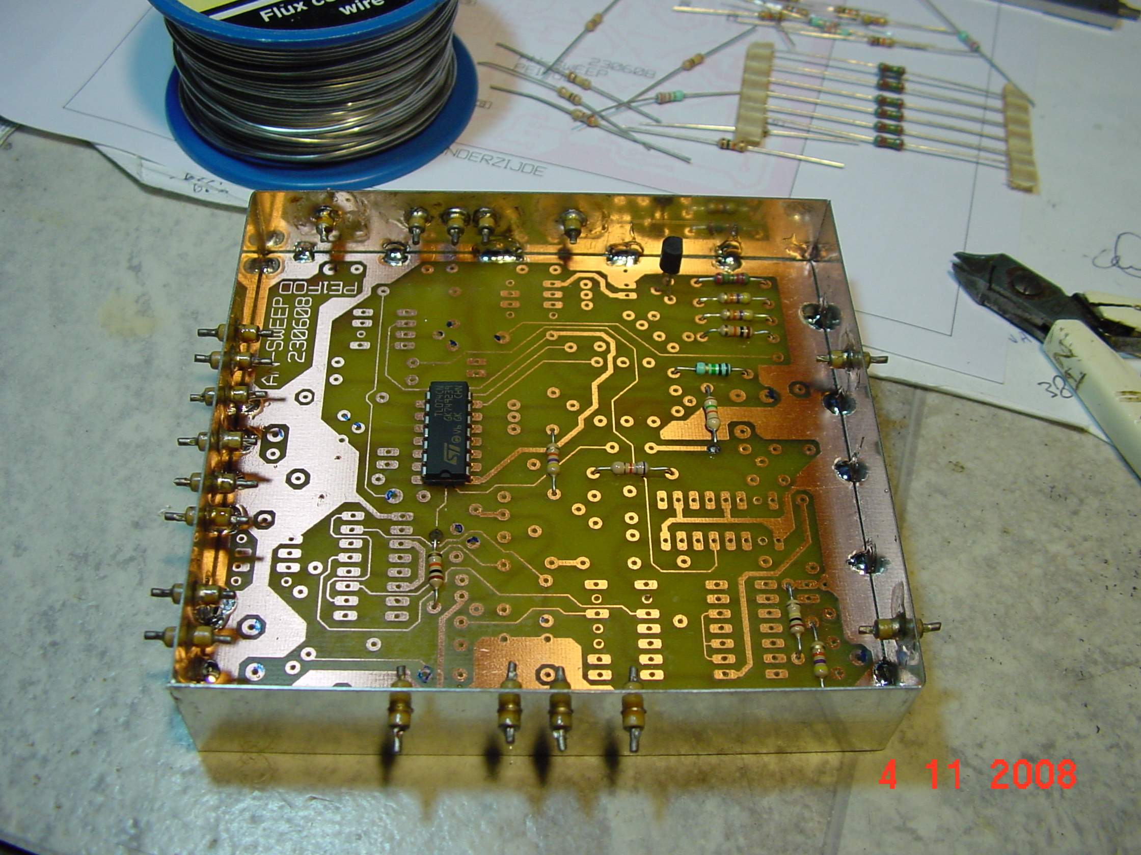

Ik heb toevallig vandaag mail gehad van Timo PE1FOD. Hij heeft nu de regie in handen voor het bouwen van de prototype sweep generator.
Harry PA2HOS heeft namelijk de print dubbelzijdig gedrukt. Toen heb ik 'm aan Timo gegeven en die is 'm nu aan het bouwen. Als al dat testen klaar is, kunnen we met z'n allen bouwen! Dan komt er eindelijk voor jullie ook wat vaart in.
Maar in december ben ik zelf wat druk met verhuizen, maar ik denk dat Timo zich nog wel even druk kan maken over het middenfrequent gedeelte.
Hier een paar foto's, die ik vandaag van hem heb ontvangen:

Re: Voortgang2
Ziet er goed uit, mooi met die blikken randjes en doorvoer Ctjes. Ik ben benieuwd, loop nu vaak tegen het gemis van zo'n ding aan.
Re: Voortgang2
Ziet er inderdaad goed uit. Het betere blikwerk. :wink:

Timo heeft de sweep print afgebouwd, maar er zit een hardnekkig foutje in het schema. Dat moet nu eerst verholpen worden.... Maar dit is het prototype:

Tjalling PE1RQM schreef:Timo heeft de sweep print afgebouwd, maar er zit een hardnekkig foutje in het schema...
Wat is dat voor een hardnekkig foutje? Mischien dat iemand, bijv. ondergetekende, kan helpen.
Het schema hebben we al.
Re: Voortgang2
Eerlijk gezegd weet ik dat niet in detail. Ik sprak Timo even op de gallerij en dan hoor je alles een beetje snel voorbij komen. Maar het had te maken met een laatste transistor die geplaatst werd en dat daarna de schakeling niet meer werkte. Ik denk dat er iets elkaar beïnvloed, of per ongeluk gecombineerd is. Ik had begrepen dat Timo de fout al gevonden had, maar ik zal je behulpzaamheid nog even kenbaar maken, bedankt!
Re: Voortgang2
Hoi Tjalling,
Hij doet het nu helemaal, het koste wat hooft brekers….
Ik wil nog wat scoop plaatjes maken om de werking te verduidelijken.
En de aansluitingen(pcb) met de plaats(in mm) wil ik er nog bij zetten.
Timo
Hier is het nieuwe schema... Kijk en vergelijk :)
