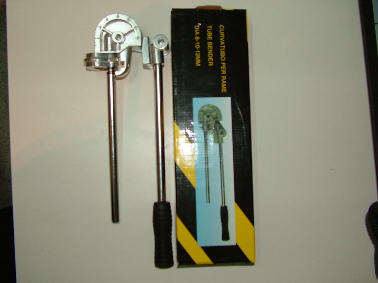

Als eerste bedankt voor het compliment. Het was erg leuk om de dipool en baloon te maken en de antenne te completeren. En nee, ik heb het buisje niet met zand gevuld, gewoon kaal in het buigapparaat en buigen maar.
Het buigijzertje (zie bijgevoegde foto) heb ik gekocht voor € 5,-- bij een groothandel hier in Meppel. Er kunnen 3 buisdiktes mee gebogen worden.

Hoi John, allereerst proficiat met jouw 'first' op antennegebied ! Dat er nog vele antennes mogen volgen hi hi ;) .. Maar nog iets anders : dat buigijzer is precies wat ik zoek. Zie jij kans mij te mailen of het hier even te vermelden : adres ( eventueel url ) van de groothandel waar het te verkrijgen is ?

John, bericht ontvangen en dank :) voor info, 73 Leon PC1L.

Intresant ding,maar voor gevouwe dipooltjes hoef je toch niet zo'n grote dialmeter van het matriaal te hebben,minder dan 22 mm zeker.
