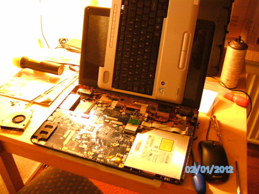

				Stofzuiger erop heeft niet geholpen. In januari ga ik hem openschroeven, als Zorgverzekering-perikelen en de feestdagen voorbij zijn.
De klusjes stapelen zich op. Als ik het ene afheb, gaat het andere kapot.
Reparatie van een zender (Alinco), nieuwe achterband en remblokken voor mijn Deauville motor, Dremel reparatie van een kennis, zendervoeding defekt, enzovoort.
Gelukkig blijft mijn 857D het nog steeds doen.
 Zij het op een noodaccu.
Piet
Toch gelukt:
-  dit spreekt voor zich
