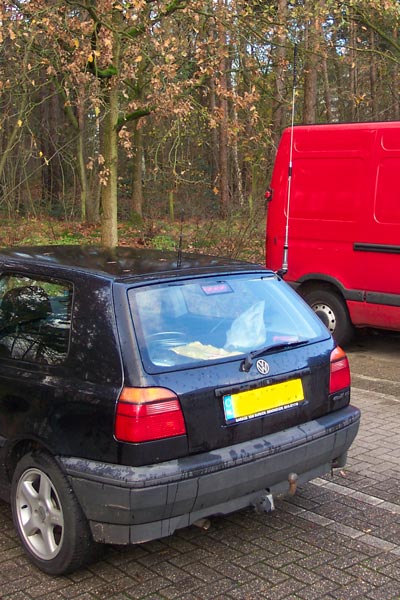

Eerder had ik al naar een goede bevestiging gezocht voor op de auto. Een magneetvoet wordt afgeraden, vanwege de grounding en de beperkte betrouwbaarheid. De antenne is namelijk 126cm, behoorlijk stug en heeft een spoel aan de bovenkant (hefboom effect). Voor je het weet waait de antenne van je dak! Montage door een gat in het dak te boren, was ook al geen optie, omdat het blik daarvoor te dun is. Met een ring onder het dak verstevigen is natuurlijk een optie, maar het blijft wat zwakjes voor een dergelijke lange antenne.
Deze antenne is dan ook ontworpen, om op de hoek van de auto te worden geplaatst op een trunk mount. Dit kan bijvoorbeeld een Diamond K400, K412, K550, K600, of een soortgelijke antenna-mount zijn (link)
Als je hem bijvoorbeeld op het deksel van de kofferbak van een sedan wil monteren, kun je met een K600 uit de voeten. Voor een dakimperiaal is een K550 geschikt en voor een hatchback is een K400 geschikt.

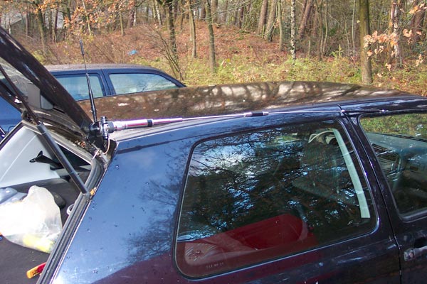

Foto's van de mount en de antenne:

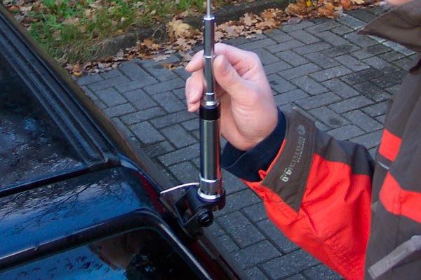

Afbeelding De antenne er op schroeven
Afbeelding Het geheel

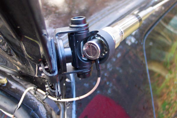

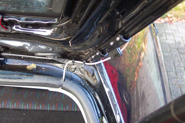

De schroefjes klemmen de mount vast. Ik heb het stukje metaal (meegeleverd met de K400) niet tussen de schroefjes en lak geplaatst, juist om wél contact te maken met het chassis (ground). Dit deel van de kofferdeksel is overigens erg stevig. Let op het dunne stukje teflon coax dat naar binnen wordt gevoerd. Nog een klein beetje silliconenkit tussen het rubber en de doorgevoerde coaxkabel kan denk ik geen kwaad. De bovenkant van de K400 heeft een rubber laag tussen de lak en de mount, welke tevens een goede houvast biedt en bescherming voor de lak.
Afbeelding De kofferbak kan nog goed open gedaan worden
Nog even een closeup van de voet. Ik moet nog vulkaniserend tape aanbrengen om te voorkomen dat er water in de kabel kan lopen.

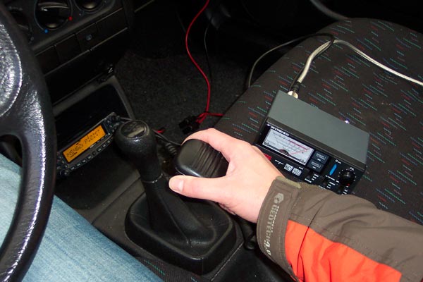

Dan kan het afregelen beginnen. De SWR is al weer heel anders dan eerdere experimenten op het balkonhek en op een SO239 chassisdeel in het midden van het dak. De afregelprocedure staat beschreven in het eerder genoemde PDF document.
Afbeelding Een SWR meter die op zowel HF, als VHF/UHF kan meten is onmisbaar
Toen ging ik rijden. Eerst langzaam door de bebouwde kom. Ik vond het best wel eng, maar na de eerste tussencontrole kon ik rustig naar de 80km/uur. Dat een tijdje gedaan te hebben, heb ik een stuk snelweg gepakt met een snelheid van een dikke 120km/uur. Geen herrie of gefluit en de antenne bleef keurig staan. Het blik waar de K400 aan bevestigd is, gaf ook geen vervorming. Geslaagd dus! Deze voet is heel erg stevig en kan zelfs rustig de ATAS-120 dragen.
