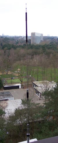

Ik heb wat experimenten gedaan op mijn auto. Ik kreeg hem niet in resonantie op 10 meter. Op 6 meter viel het wel mee, 1 : 1,5.
Op het balkon ben ik verder gegaan met afregelen. Daar heb ik hem op mijn Atas-120 voet gezet. Die voet is een zelfgemaakt plaatje van metaal met een PL-259 chassisdeel, die bevestigd is aan het balkonhek (metaal) met lijmklemmen. Dat plaatje steekt een stukje uit naar buiten. Ik zag dat de resonantiefrequentie op 10 meter te laag lag (28,3 , ipv 29,6 MHz). De antenne moest dus nog korter, echter het bovenste afregelstokje was al helemaal naar binnen geschoven.
De Q-factor is op 10 meter best wel hoog, dus is de bandbreedte vrij smal en het afregelen komt best wel nauwkeurig. Vanwege de bandbreedte is deze antenne dan ook alleen te gebruiken op een gedeelte van de 10 meterband. Op 6 meter is de antenne over de hele band te gebruiken met een staande golf tussen de 1 : 2 en 1 : 1,4.
Maar ik wilde het afregelstokje niet afzagen, dus heb ik een sloopantenne gepakt, daar het bovenste stukje vanaf geknipt, beetje glad geveild en dat in de Diamond geschoven. Hij hoefde maar een centimenter korter ongeveer en nu is de SWR 1:1 op 29,5 MHz! De centerfrequentie kan ik heel nauwkeurig kiezen door het bovenste stokje millimeters in en uit te schuiven.
Nog enkele tips: De antenne heeft op 10 en 6 meter een goede tegencapaciteit nodig! Een magneetvoet werkt niet goed, omdat die ge-isoleerd is door het rubber onder de magneet en de lak van je auto. Bovendien zegt Diamond dat de antenne beter niet midden op het dak geplaatst kan worden. De reden weet ik niet exact, maar dat zal wel met de terugkoppeling te maken hebben in het afstraalpatroon.
Dus op een trunk mount op een rail van je auto ofzo. Ik ga binnenkort de antenne opnieuw proberen op de achterkant van mijn autodak, waar een PL-259 connector direct in het dak gemonteerd is.
Op 2m en 70cm is deze antenne niet kritisch en werkt hij ook goed op een magneetvoet. Echter vangt de antenne zoveel wind, dat een 12cm voet ruim onvoldoende is!! Hij is vrij stug en heeft een forse spoel bovenin zitten die veel wind vangt. Het hefboom effect doet hem zo kantelen dan, met alle schade vandien.
De staandegolf op 2m en 70cm is nihil, ca. 1 : 1,2
Dan de prestaties: Op het balkonhek hier doet de antenne op 2m en 70cm maar iets onder voor de dualbander. Op 6 meter presteert de antenne bijna gelijk als op 10 meter. Ik heb weinig referentie, maar als ik met 5 Watt 20km verderop nog (net) verstaanbaar binnenkom op een overwegend horizontaal gepolariseerde antenne van Vic PA0VIC, zal dat wel goed zitten. Maar het is wel heel belangrijk de antenne goed af te regelen, want toen de SWR 1:3 was, kwam ik nog nauwelijks binnen bij Vic.
