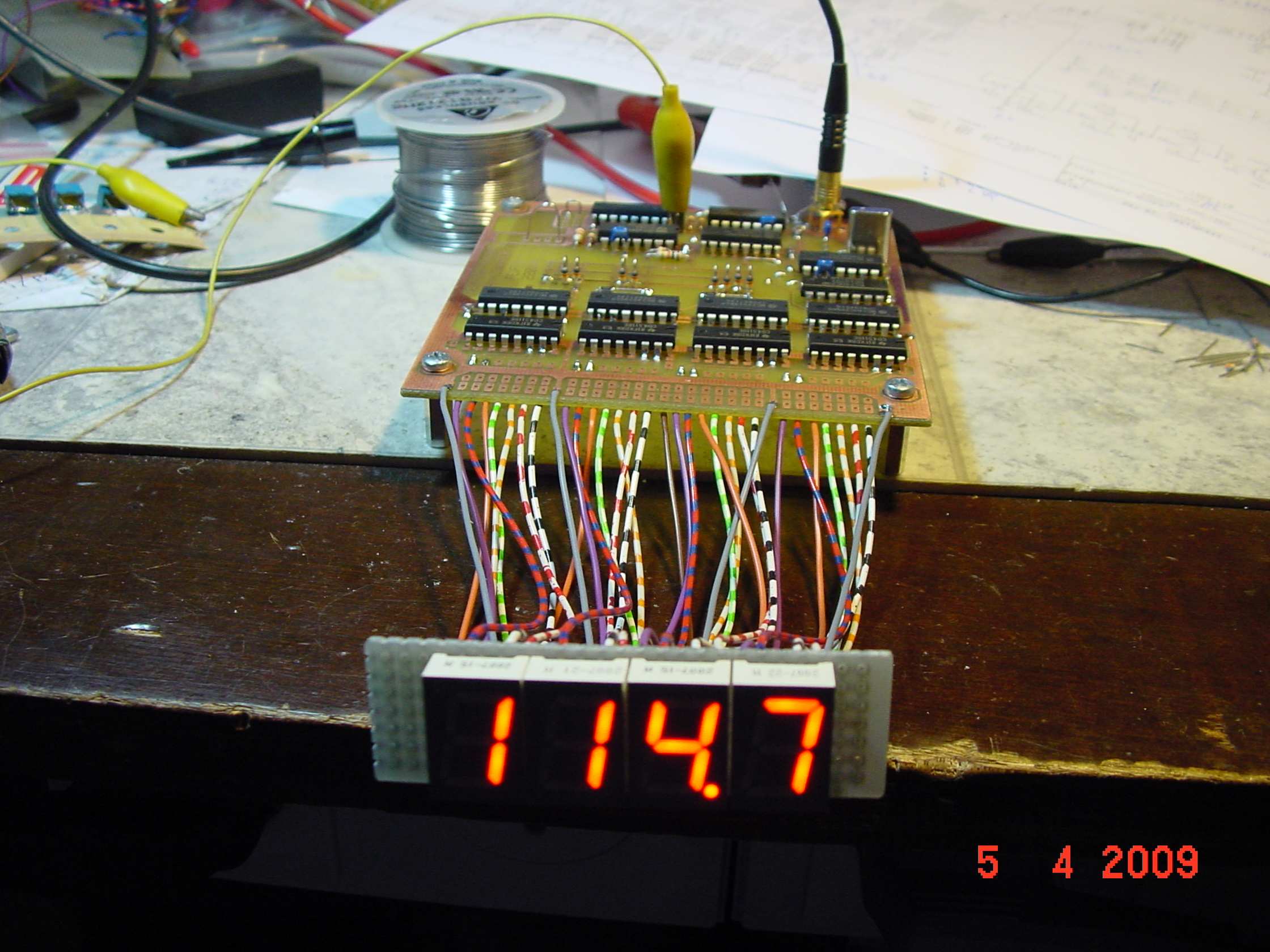

De counter doet het nu met kiesbare(J13) prescaler (/64 of /256).
Hier door moeten er een paar weerstanden op de sweep print veranderd worden.

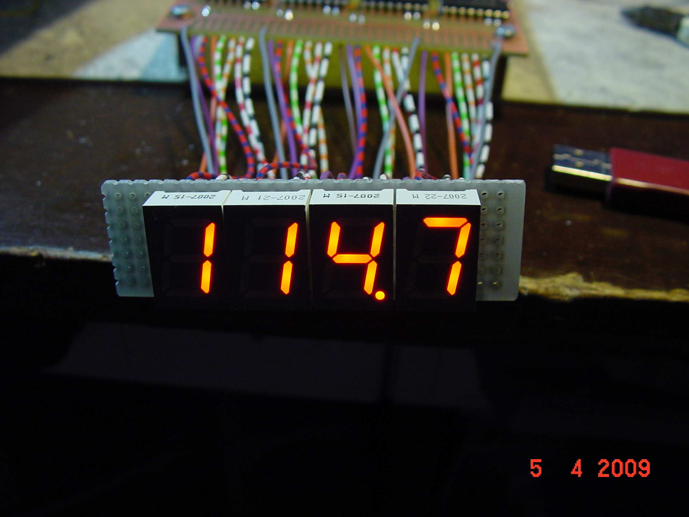

En nog wat foto's gemaakt.
Voor de smd componenten op de counterprint heb ik wel een mooie reden: het is educatief.
De mensen leren hier dat smd niet zo moeilijk is mits je er wat tips en trucs bij doet.
Daarom heb ik het eenvoudig gehouden door er een mooie rij van te maken.
29 weerstanden op een rij…… allemaal het zelfde, dat is een mooie vinger oefening.
Het schema al aangepast maar moet de 29 weerstanden er nog in tekenen en dan kan ik de print aan passen.
Als hij dan klaar is kan ik hem samen met de voedings print bestellen.
En zal ik de onderdelen lijsten ook maken en nog wat componenten bestellen.

Op de counterprint worden nu een rijtje SMD weerstanden geplaatst, in plaats van de DIL weerstanden naar de LED's. Een paar weerstanden op de sweep print zullen een andere waarde krijgen vanwege de 256 deler. Gebruik je een Toshiba tuner, dan hoef je dat niet aan te passen.

Dat rijtje smd weerstanden is dat vanwege het mooie of vanwege de ruimte... Denk niet dat smd weerstanden solderen ooit een grote hobby van mij word. Na een week weer aan buizen te hebben gesoldeerd moet ik zeggen dat ik daar toch een lichte voorkeur voor blijf houden. :sneaky2:

Dat rijtje SMD weerstanden is om te oefenen. :lol:

Die DIL weerstanden (een hele rij weerstanden in een IC behuizing) zijn kostbaarder en die moeten we dan nog aanschaffen, als ze er nog zijn trouwens... Vast wel. Die SMD weerstanden heeft Timo zat liggen en het zijn de wat grotere typen. Erg eenvoudig om te solderen! Nog makkelijker dan een buis :frogwink:
