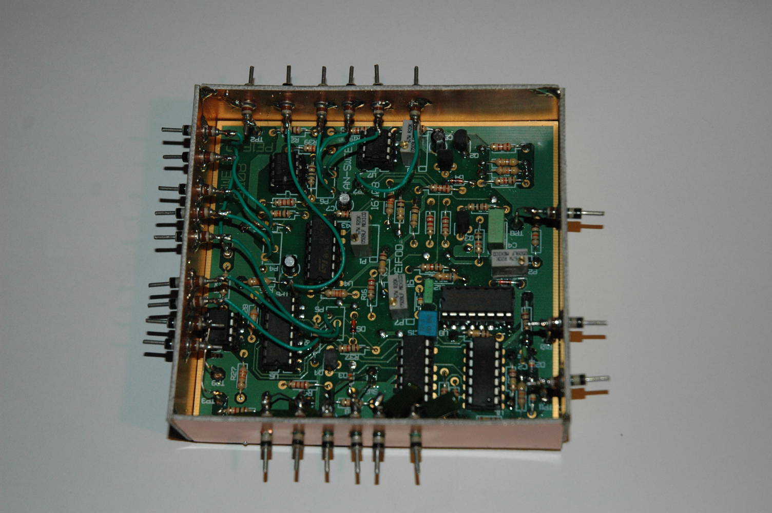

Nee hoor, die waren niet op maar de gaatjes van de print zijn te klein
Maar praatjes vullen geen gaatjes en soldeer doet dat wel dus, ben ik de eerste
Zo beter ? Duurde wel even voor ik de juiste bijpassende draadkleur vond.

Re: Bouw van de sweep print
Keurig Fred, soldeer ook de rand aan de bovenkant even vast aan het kastje op een aantal punten.
Dank u. Die rand zit over de hele onderkant naadloos dicht gesoldeerd. Moet alleen de rechtopstaande binnenhoeken nog doen en 1nF ctjes over de doorvoer Ctjes heen (maar dat kan ook als het nodig mocht zijn.)

De bovenkant moet je ook vastsolderen aan je kastje. Of in ieder geval een paar punten. Ookal is hij doorgemetaliseerd, kun je beter goed contact maken met de massa, dan via kleine doormetaliseringen.

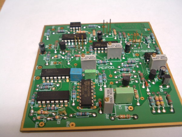

Hallo allemaal
zaterdag de print ontvangen van Tjaling bij de opendag in zwolle bij de octobus
en ben er vandaag mee begonnen en zie de onderdelen zitten er op nu nog in blik en
dan de rest nog
bij deze wens ik iedereen succes bij de bouw
Groeten PA2hos

Hallo allemaal
heb hem afgebouwd maar zoek nog een lm393 zat niet bij het pakket
wordt deze nog geleverd of zijn er personen die hem wel hebben
GRT PA2HOS
Die wordt niet meegeleverd (zie partlist, waar FOD achter staat wordt meegeleverd). Dus die moet men zelf zoeken. Ik had er toevallig nog één gevonden in de junkbox, maar heb niet een exemplaar over.
ik heb er een van een oude print gehaald. Ze komen redelijk wat voor. Ik heb er drie uitgesoldeerd maar ik weet dus niet of ze goed zijn. Als je wat oude printen hebt, dit was een videoprint en twee voedingen, zal er wel een opzitten.
