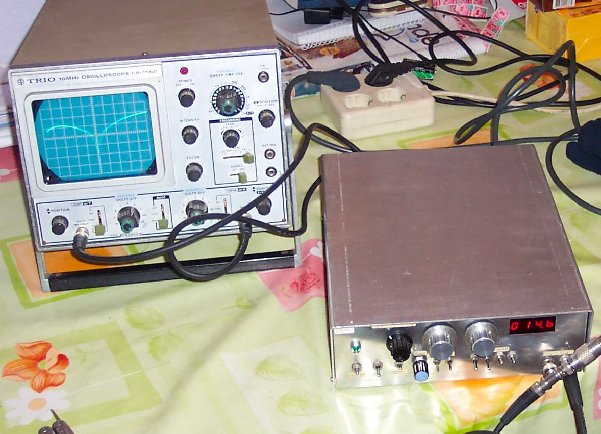

Het is inderdaad wat René beschrijft. Je meet amplitudes en hier staat een voorbeeld foto:
- Return loss meten aan coax stubs
