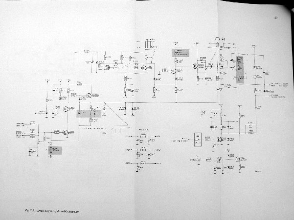

de +24V levert, geschat, ong. 500mA.
Zet wel over elke voeding die je maakt antiparallel geschakelde diodes, bijv. 1N4007. (zoals GR1618)
Als het mogelijk is, voor de +12V spanningsstabilisator een NPN tor zetten die je uit/in kunt laten schakelen.
Als je het schema bekijkt zie je dat de +12V uitgeschakeld kan worden door de -24V.
De +24V moet opkomen nadat de +70V staat. Uit de +24 V kun je de +12V halen.
Dus ook een NPN tor voor de +24V zetten. Het gemakkelijkste is een NPN darlington en of een optocoupler of een sturing zoals in het originele schema. (GR1616, R1631).
Het gedeelte rond TS1616, 1617, 1618, 1619 wordt dan met een tor en een 7824 nagebouwd, TS1621,1622 en 1623 vervallen.
Als dit niet duidelijk genoeg is, dan hoor ik het wel.

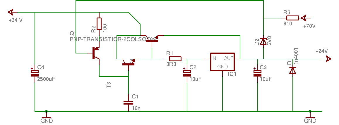

Ik snap wat je bedoelt maar of ik dat kan ontwerpen is iets anders : hierbij een poging mbv een 7824 en de BDY20 power NPN tor voor de zekerheid (uiteindelijk loopt de 12V ook via de 24V). De pnp een BCY72, de npn een bsx20

Pas op! Je wordt nog goed met transistoren!
Je moet bij de 7824 wel naast de elco's, C's van 100nF zetten.
Meet de spanning over R1636 dan weet je de stroom van de +24V.
De PNP kan vervallen. De emmiter van de rechtse tor kan op C2. R1 kan veel groter.
Of 7824 of een 78S24, kan 2A leveren, met daarvoor twee torren en weerstand naar +70V, + zener naar aarde of +24V.

Nu snap ik het even niet meer. Die pnp weg kan ik nog wel bij, dat stroom meten ook (had ik zelf moeten kunnen bedenken ) Maar wat je dan aan wat wil knopen en hoeveel groter de weerstand niet.
Vanmiddag de boel nog eens goed nagemeten. Er zit ergens iets instabiels en ik denk de voeding.
Wat me ook opviel is dat ik geen spanning heb als ik de hp meter aansluit. Dan moet ik de scoop via de scheidingstrafo voeden anders kan ik er niet mee meten. Zou er toch een elco of ontkoppel C lek zijn ?
Om te beginnen bleek de 24V potmeter geen lopertje te hebben (en dan werkt ie niet). Ik kan hem nu precies op 24V draaien. De buis staat dan ook precies op 2070V. Geef ik meer dan wordt ook de EHT hoger.
Maar -24V doet niet meer dan -15V en soms -20V . Dus -12 is ook niet goed.
Als ik die +24V verstel dan loopt het licht-puntje bij meer volt naar links en heel soms begint hij wat te knipperen en wordt dan soms ineens een streep, helemaal van links naar rechts maar dat duurt een fractie van een seconde. Net als een tl die wil starten.
Wat ook opvalt is dat soms die +24V ineens gaat staan wapperen (terug loopt maar ook oploopt) en dan de ETH naar 2450V loopt maar ook bij 24V constant de ETH soms ineens oploopt. Er is dus iets erg instabiels, wat misschien op het punt van defect gaan staat. (kan die daarmee niet even opschieten en een mooi rooksignaaltje geven)
Ik denk dat ik dus eerst de negatieve 24V regelaar moet maken. Kan dat wel gewoon een 7924 zijn of moeten daar ook allerlei torren voor.

sorry ik ga te snel. Ik heb ook wat meer evaring en kennis van torren (en opamps).
Maak maar een -24V en -12 V voeding met een 7924 en 7912. De 100nF C's moeten bij de regelaars geplaatst worden om oscillaties te voorkomen. Meet wel de spanning over R1677 (1,2 ohm). Afhankelijk van stroom moeten de 7924 en 7912 beter gekoeld worden.
De bedoeling van de twee torren was om de regelaar te kunnen afschakelen. De tor heeft dan geen lage externe weerstand tussen basis en emmiter nodig.
