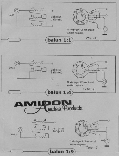

Ik ga ze maken volgens onderstaand voorbeeld , Al lijkt 1,25 mm² me wel erg dik , en nu weet ik eigenlijk niet of ze hiermee gelakt wikkeldraad bedoelen of een andere geisoleerde draad maar ik ga uit van de gelakte wikkeldraad . En verder wil ik ook graag de afstand tussen de windingen weten dus als jullie me daarmee kunnen helpen , graag

Hier volgt het concept .

Goed zoals jullie al begrepen hebben ben ik een echte hobby SWL en daarmee bedoel ik dat ik geen verstand heb van elektronic , ik ben een mechanische man , en een cursus elektro en elektronica zou me zeer goed van pas komen op dit moment .

Grappig hoor. Ik bleek ooit een reactie hier geplaatst te hebben over het maken van een balun, maar dat was ik inmiddels alweer vergeten. Totdat ik dit draadje via Google toevallig weer terugvind. Lees ik dus net dat iedereen die balun hier aan het nabouwen is!
Die T200-2 die ik in eerste instantie genomen had, blijkt volgens de spec's inderdaad wat minder te zijn t.o.v. een 4C65. Fred, bedankt voor die aanvulling! Ik ga op een volgende radiomarkt ook eens zo'n ringkern arresteren.
Verder heb ik wat problemen gehad met de boutjes waarop de vleugelmoeren zitten. De bout is via een gaatje in het huisje naar buiten gevoerd, en daar zit dan een moertje op. Daarbovenop draai je dan weer de vleugelmoer. Maar ooit draai je de vleugelmoer strakker aan dan de bout/moer, en draai je de boel dus uit elkaar. Dan moet je de balun dus weer openmaken om boutje/moertje weer vast te draaien. Heeft iemand daar nog een goede tip voor? (veer)ringen zijn niet afdoende.
Overigens maken professionals blijkbaar diezelfde fout, want ik heb net afgelopen week een Ameritron ATR-30 tuner gerepareerd waarbij de gebalanceerde uitgang niet meer werkte... boutje/moertje was losgeraakt ten gevolge van vleugelmoertje, en binnenin was de draad vervolgens afgebroken
