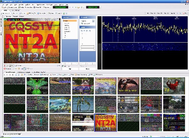

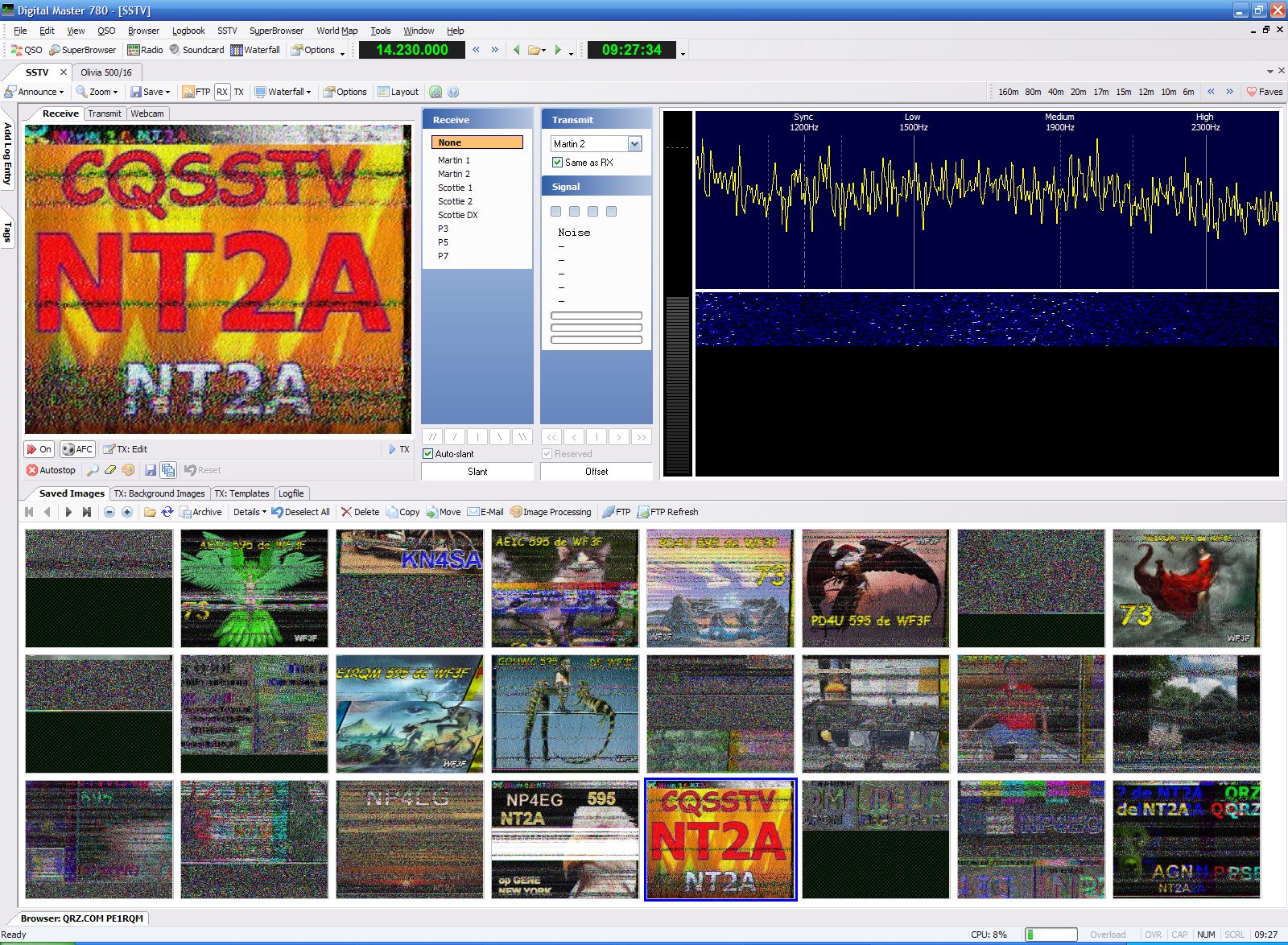

Hier wilde ik jullie alvast de SSTV module laten zien van DM780: Zo ziet op dit moment de interface er uit op een monitor met 1600x1200 pixels resolutie. Op beeldschermen met een vrij lage resolutie worden vooral de thumbnails onderin en het spectrumscherm met waterfall geschaald. Deze onderdelen worden dan kleiner weergegeven, maar het RX scherm blijft even groot. Er worden veel tabbladen gebruikt. Wel moet je even wennen aan het vele gebruik van tabbladen in tabbladen. Op websites een vloek, maar in een programma als DM780 juist wel weer overzichtelijk. Je kunt meerdere modes tegelijk gebruiken (bovenste tabbladen), waardoor het soms jammer is, dat je niet twee sets hebt om zowel BPSK31, als SSTV te ontvangen bijvoorbeeld. Maar je kunt wel supersnel heen en weer schakelen. Bovendien blijven je instellingen voor alle modes gewoon staan in het verborgen tabblad.

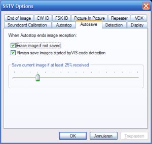

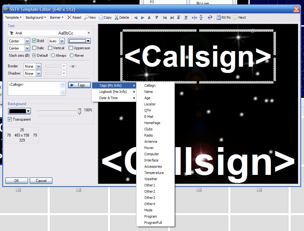

Je kunt enorm veel opties instellen. Zo zit er bijvooorbeeld ook al een FTP upload tool in (vergelijkbaar met KE5RS FTP-Widget, alleen dan ook je TX images), FSK/CW-ID, Autostop, PIP, VOX, etc. Veel opties zijn ook direct aan en uitschakelbaar met knoppen. Er worden Templates gebruikt om tekst te plaatsen op je uit te zenden afbeeldingen. Het voordeel van templates is, dat je deze als overlay kunt gebruiken op steeds weer een andere afbeelding en dat je deze overlay kunt aanpassen, zonder steeds je afbeeldingen aan te hoeven passen. Een andere leuke optie is de webcam optie. Zo kun je live een foto maken van jezelf of je shack en die versturen met de templates die je al had gemaakt.
Het aantal SSTV modes wat wordt ondersteund wordt nog uitgebreid. In deze versie zijn de meest gebruikte modes al beschikbaar: Martin 1 en 2, Scotty 1, 2 en DX en P3, P5 en P7.

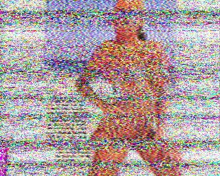

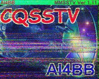

Dan het verschil met MMSSTV: kwalitatief is MMSSTV zeer goed. De interface van MMSSTV is vrij lastig en doet een beetje Win3.11 aan. Dat is veel beter geregeld in DM780, want dat ziet er indrukwekkend uit en de bediening is vrij eenvoudig.
De ontvangstkwaliteit is ook niet slecht van DM780, maar op dit moment is MMSSTV daarin iets beter heb ik het gevoel. Beide programma's ontvingen het signaal uit de set via de soundcard ingang (dat kan bij de meeste geluidskaarten ook tegelijk!).
Dit is ongeveer het verschil bij een zeer ruiserig plaatje: MMSSTV is iets beter in het detecteren van sync-pulsen in de ruis denk ik. Als het signaal ietsje sterker zou zijn geweest, dan was er geen verschil meer zichtbaar. Dan zie je dat ze beide even goed omgaan met vervormingen en slant correctie. De detectie van een nieuw signaal ver in de ruis gaat ook wat beter in MMSSTV. Soms loopt daar al een ruiserig plaatje binnen, terwijl DM780 nog staat te wachten. Dat kan een "squelch" instelling zijn, maar die heb ik nog niet gevonden in DM-780 (in MMSSTV stond deze op "lower").

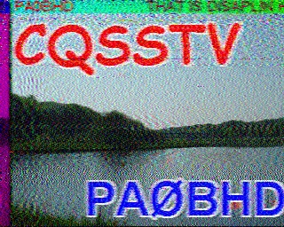

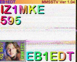

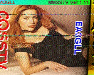

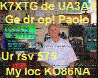

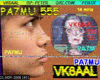

Het is inderdaad een erg mooi programma. Multimode, Logboek, etc, etc.. Maar de ontvangst is wat minder (dan MMSSTV) wat Sync betreft. Ik heb nu al geruime tijd de cam van G0HWC bekeken, die ook met Digital Master 780 experimenteert, maar ook als de signalen behoorlijk sterk zijn krijgt Digital Master 780 het niet voor elkaar om het plaatje goed af te beelden.
Zie b.v het door jou ontvangen beeld van WA4IMR en dat door G0HWC ontvangen
Of het sterke signaal van I6GKI die duidelijk ook door G0HWC goed ontvangen werd:

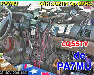

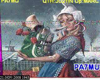

Mijn indruk van DM780 is enorm goed .
Vooral bij rtty signalen is het een voordeel dat hij gewoon automatisch afstemd .
Ik heb een hele tijd met code 3 gewerkt van hoka maar door de aanschaf van een nieuwe laptop moet ik opzoek naar programmas die vista compatible zijn .
Ham radio de luxe en dm 780 zijn er een paar en het werkt gewoon ideaal .
MMSSTV heb ik nog niet geprobeerd omdat ik niet zeker weet of dit samen gaat met Vista .
Ook heb ik EasyPal geprobeerd voor digitale sstv . Met dit programma krijg ik helemaal geen beeld dus is dat weer in de prullenbak verdwenen , en het laat zich ook nog eens zeer moeilijk verwijderen , het lijkt wel op spyware HI.
Ik dacht dat ik de enige was met veel ruis in de plaatjes en ook scheve plaatjes maar dat hebben jullie dus ook .
Hier een paar van mijn ontvangsten met DM780 .

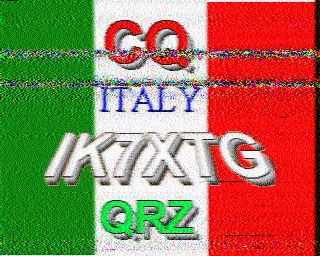

- 2008-11-16 151844 {} {Martin 2}.jpg (128.67 KiB) 154567 keer bekeken

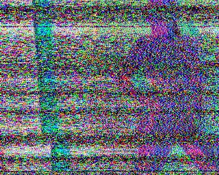

Ik blijf wel met het probleem zitten dat de plaatjes ietwat scheef binnenkomen .
Ligt dat nu aan mij of aan de zender ?
Je kan dat met mmsstv wel weer rechtzetten maar het is net of ze die plaatjes kopieren en dan scheef door een scanner laten gaan .
Hier een plaatje van mijn eerste 2 meter ontvangst op 144.500 van een locale amateur die aan het testen was .
Ja de kwaliteit is ook niet 100% maar dat ontvang ik ook maar op een telescoop antennetje he ? Het echte werk moet allemaal nog komen .
De eerste foto heb ik met de sync optie en dan met de gele smiley (high accuracy slant) wel recht gekregen .
Nu zit er in het menu ook een optie genaamd auto slant , als ik deze aanzet komen de pics dan wel recht binnen ?

In DM-780 merkte ik, dat de plaatjes vooral iets verschoven waren aan de linkerkant. Dat zag ik ook bij jou terug in de voorbeelden. De ontwikkelaar heeft nog wat tijd nodig om dat te verbeteren had ik begrepen. Dus in de gaten houden dat programma
