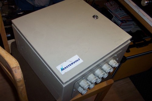

Dan de kast; ik heb geen kast die voldoet aan jouw voorwaarden, maar ik had beneden nog een kast staan die bedoeld is om een sterkstroom installatie in te plaatsen. Hij lijkt me wel groot genoeg, alleen is het een kast die aan de muur bevestigd moet worden. De deur kan dicht gedraaid worden met een munt, of een schroevendraaier (er zat oorspronkelijk iets van een kunstof sleutel bij). Foto's zeggen meer:
Formaat: 40x40cm
Formaat: 40x40cm
Belang bij? Als je hem kunt gebruiken, hoef ik er niets voor te hebben.

Ziet er interessant uit Tjalling... zou het wel een keer IRL moeten zien om te kijken of het wat is.
