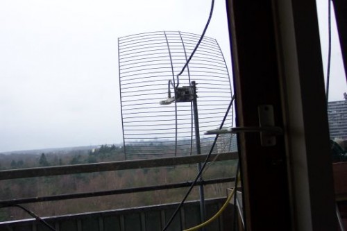

Nee, mijn huis voorzien van kippengaas heeft weinig zin. Ik heb al gewapend beton. Voor de ramen heb ik de volgende afscherming bedacht:

Ik heb veel minder klachten nu! Een B5 met 100mW

Kijk, dat zijn de betere, geheel aan onze hobby eigen maatregelen...
Mooi hoor, ziet er uit als 13cm, met een dergelijke antenne wordt het 100mW zendertje meteen een "brullende muis"!
